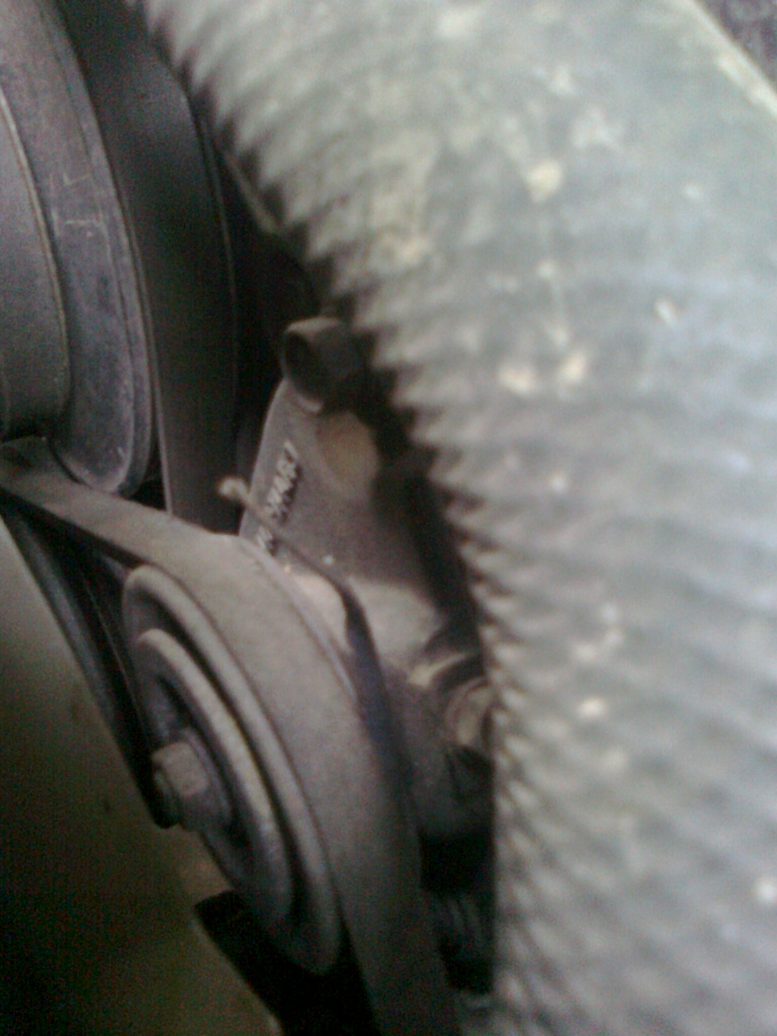

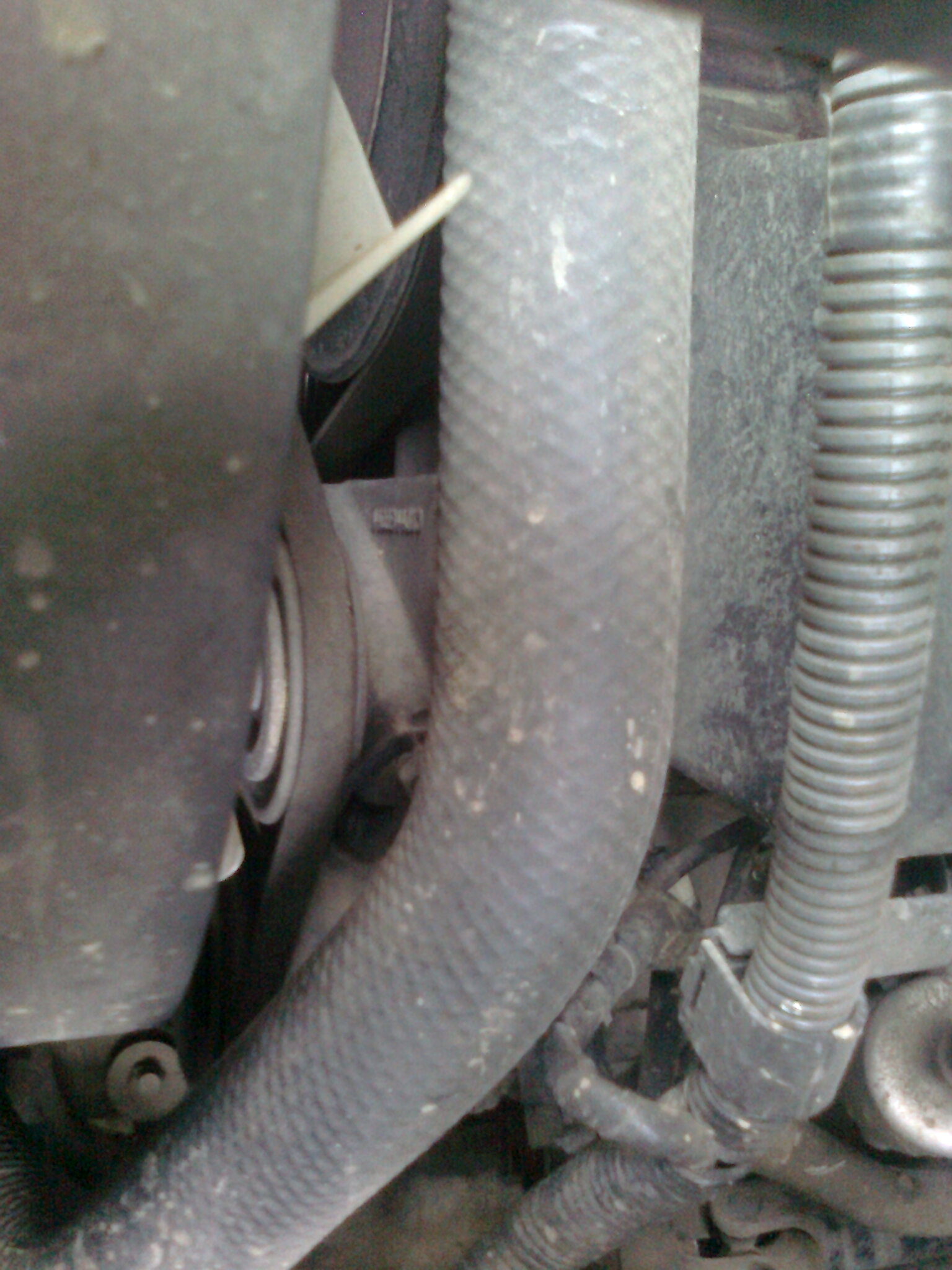

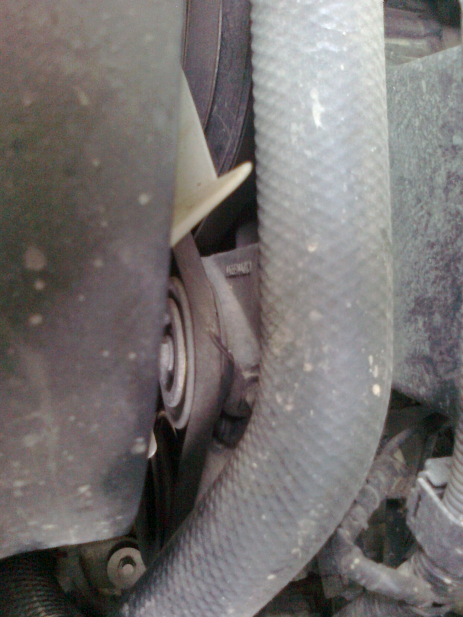

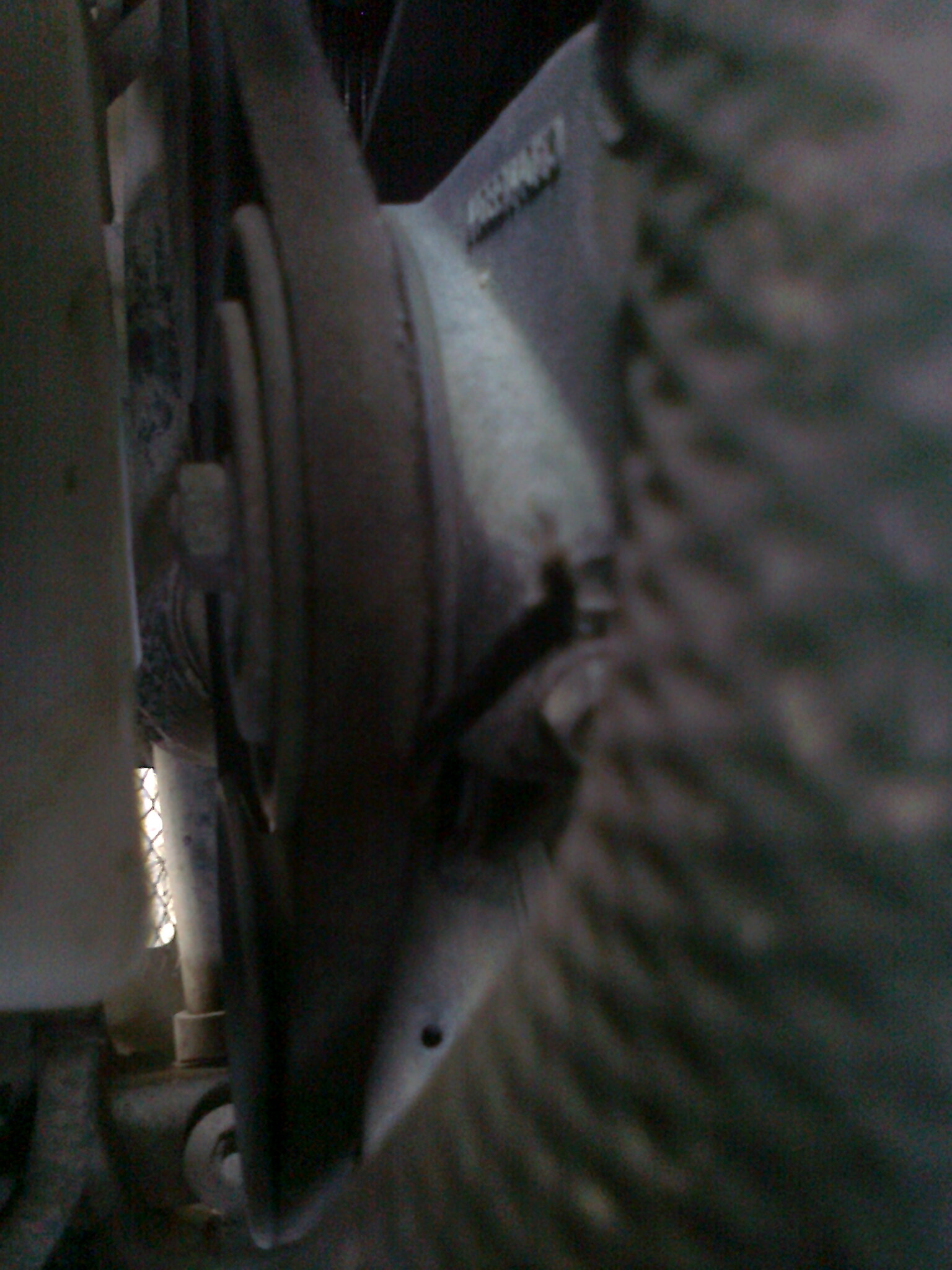

Доброго дня всем!
Подскажите чайнику что за ремень на фотке и как его поменять? :*PARDON*:
Полез под капот, смотрю из под ремня кусок какойто торчит :=-O:
Ну я взял пассатижи и потянул ::-D: Рвется дальше :*PARDON*:
Спасибо!

клиновой ремень на кондей, меняется руками и помоему ключ на 14, на первой фотке ролик натяжительный ослабляешь и крутишь натяжительную гайку, а потом натягиваешь как надо и затягиваешь гайку ролика
Спасибо!
То есть всё при помощи одной гайки?
Ну ключ на 14 я найду в волшебном чемодане ::-[:
Завтра на работу, если вдруг порвётся по дороге чем критично?
Сообщения: 57510
Поблагодарили: 4807 раз
Re: Что за ремень и как поменять???
На 14 ослабляете гайку в центре ролика
На 12 ослабляете или натягиваете ремень
Край болта виден на фото

SNOOPER писал(а):На 14 ослабляете гайку в центре ролика
