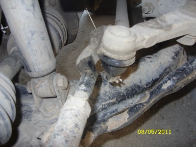

купил челика сошка была мертвой т.к. ждать заказа было долго поставил дубль CTR после установки руль сместился примерно на пол оборота в право, особого значения этому не придал и просто преставил баранку на пол оборота чтбы ровно стоял. через неделю заглянул под машину и увидел что сошка упирается пыльником в руляшку если руль стоит прямо, если его повернуть то все в норме. у товарища от руляшки до сошки примерно 4-5 см. через 3 недели после установки сошка стала упираться в руляшку гайкой (пыльник уже дырявый и сошке пришел пи....ц) с противоположной стороны тоже самое с маятником тоже упирается в руляшку ( маятник не менял). На сервисе приговорили только сошку в остальном ходовка в полном порядке.
вопрос: как сделать так чтобы сошка и маятник не упирались в руляшки, может что-то где то регулируется (почему то кажется что замена сошки на оригинал не решит проблему)

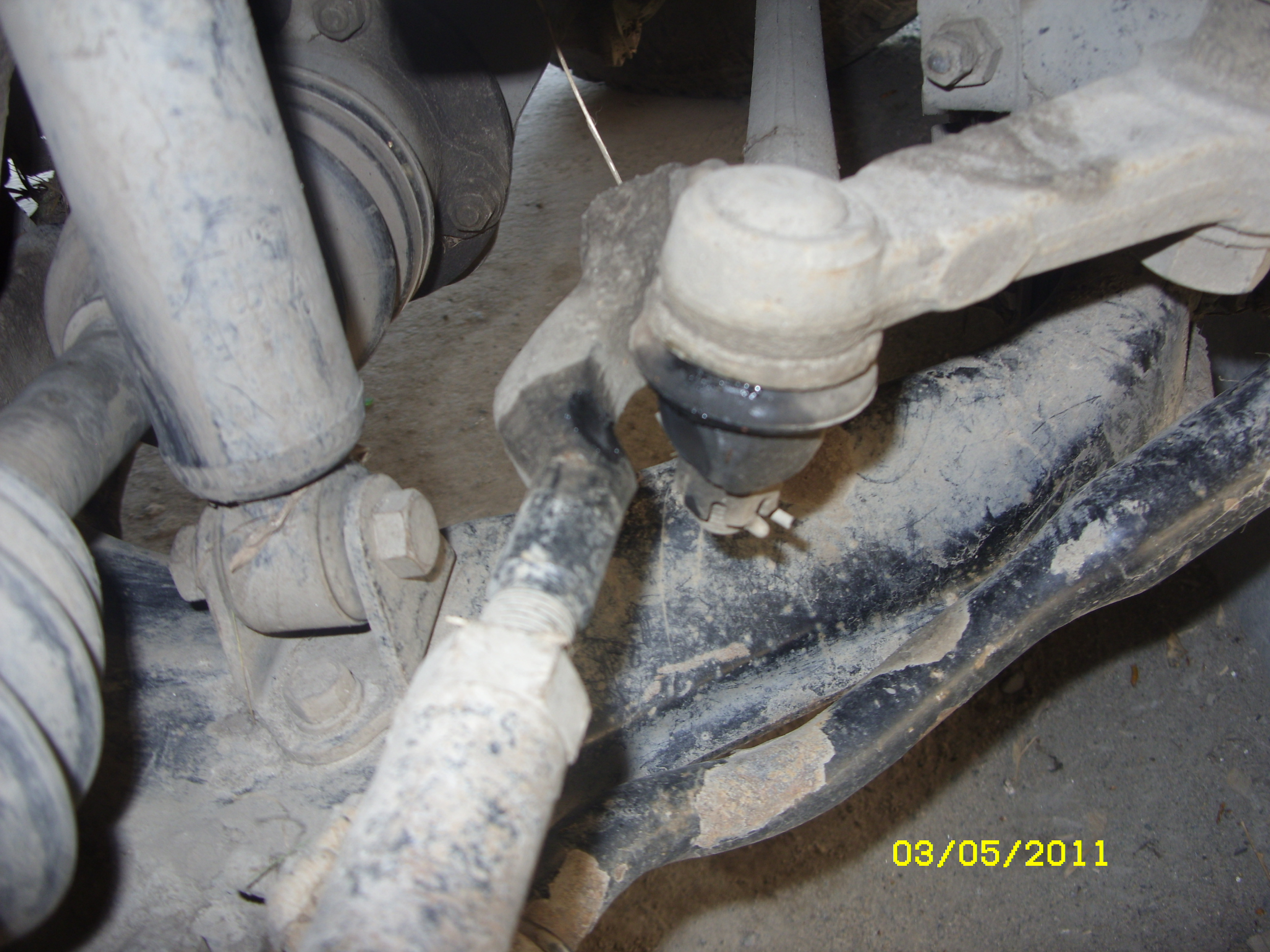

по идеи да. я менял на сервисе на всю работу потратили минут 20, и гайка хорошо отвернулась и сошка с одного удара кувалдой слетела. про метки не знаю но руль как я писал ушел в право на пол оборота. и сошка и маятник упираются в одно и том же месте, на фотке хорошо видно. допустим с метками перепутали. что тогда?
сошка и маятник пальцем крепяться к рычагу (не знаю как он правильно называется) , если сошку одеть по другому допустим сильнее вывернуть наружу - к колесу, тогда поидее маятник из за рычага к которому они крепятся наоборот уйдет внутрь и будет ещё хуже или нет?

Сошка оригинал подходит от Л200 на Монтеры/Паджеры Спорт, и Челленджер с ними, цена на оригинал Л200 порядка 600 рублёв,разница на оригинал Спортов 3000р., с неоригиналом действительно бывает косяк с метками, руль не нужно в таком случае переставлять на шлицах, проехать немного чтоб рулилось прямо и после нижний карданчик рулевой перекинуть по шлицам, чтоб руль встал прямо, но не сам руль!

ладно поставил новую сошку. эффект тот же тока упирается не пыльником как раньше а гайкой.
теперь грешу на рулевые наконечники (внутренние) сейчас стоят дубли 555 ставил предыдущий хозяин.
вопрос мог ли он поставить с какой нибуть другой машины (от паджероика или ещё чего нибуть). если не трудно замерьте расстояние от гайки в которую он вкручивается до места изгиба и общую длинну от гайки до конца наконечника. буду очень признателен.

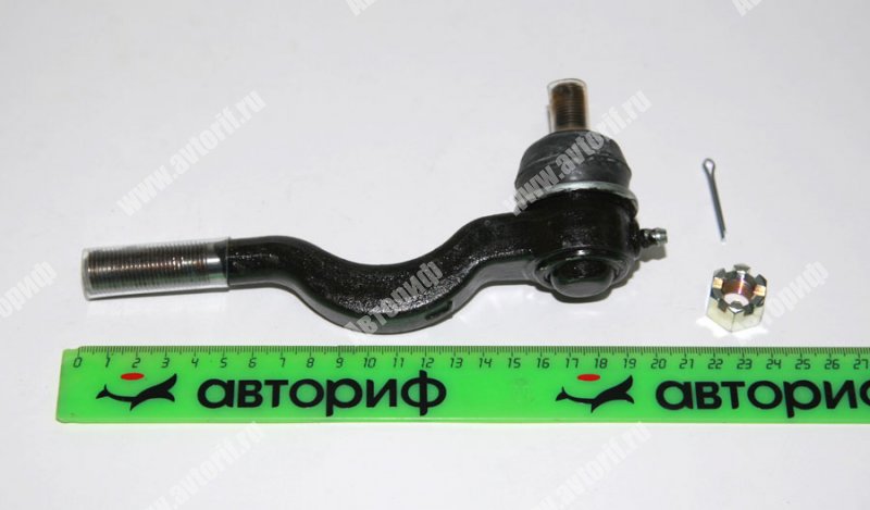

вот нашел в инете фотку на мой вроде не похож от резьбы до изгиба расстояние меньше номер написан MR296274 MITSUBISHI НАКОНЕЧНИК, БОК.ТЯГИ РУЛ.ТРАПЕЦ
гляньте кто нибуть расстояние от изгиба до резьбы

Вот собственно мои бывшие наконечники. Они правда "555", но сравнивал с оригиналом, что стоит сейчас--подходят.
Комментарий к фото со штангенциркулем: расстояние до изгиба как штанген стоит--57 мм, длина самой резьбы--44 мм. Как-то так. Надеюсь чем-то помог.

спасибо огромное. очень помог. у меня сейчас стоят 555 расстояние от резьбы до изгиба примерно 4 см. буду менять в выходные.
