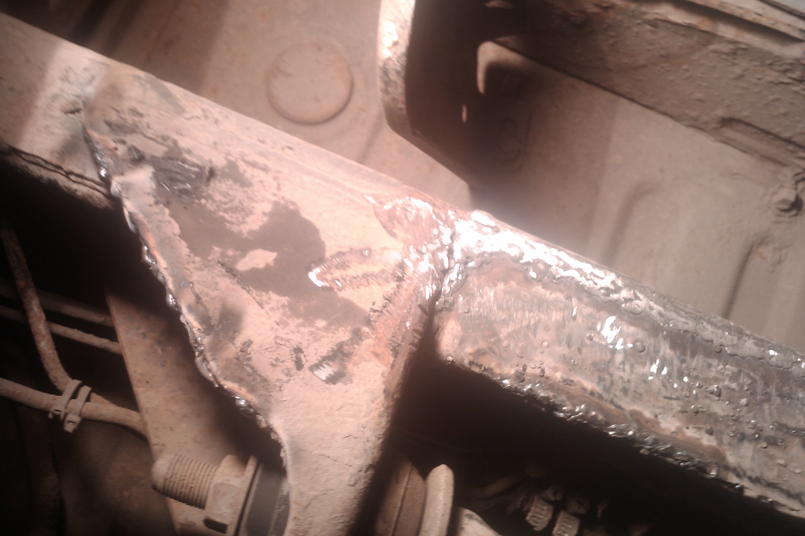

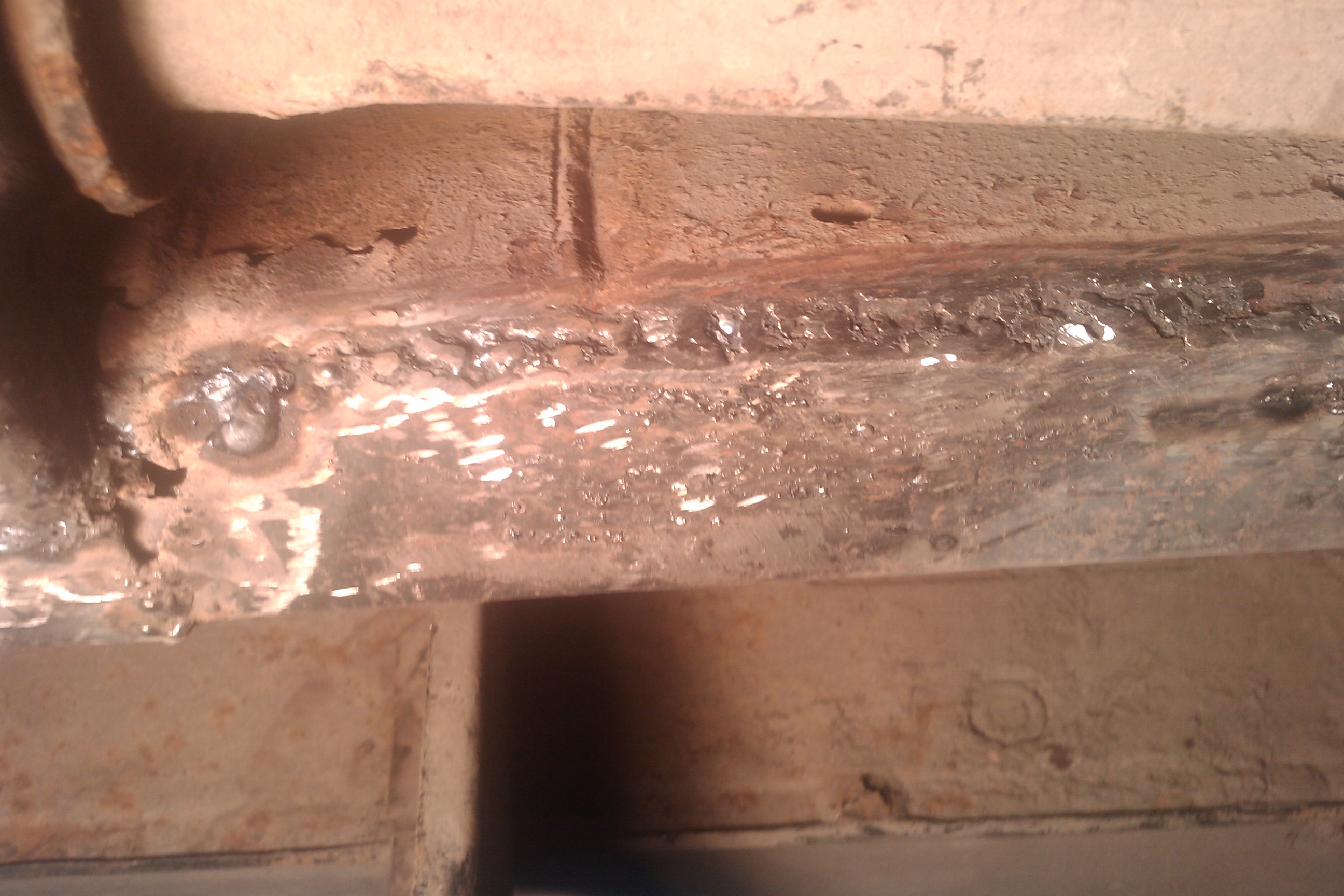

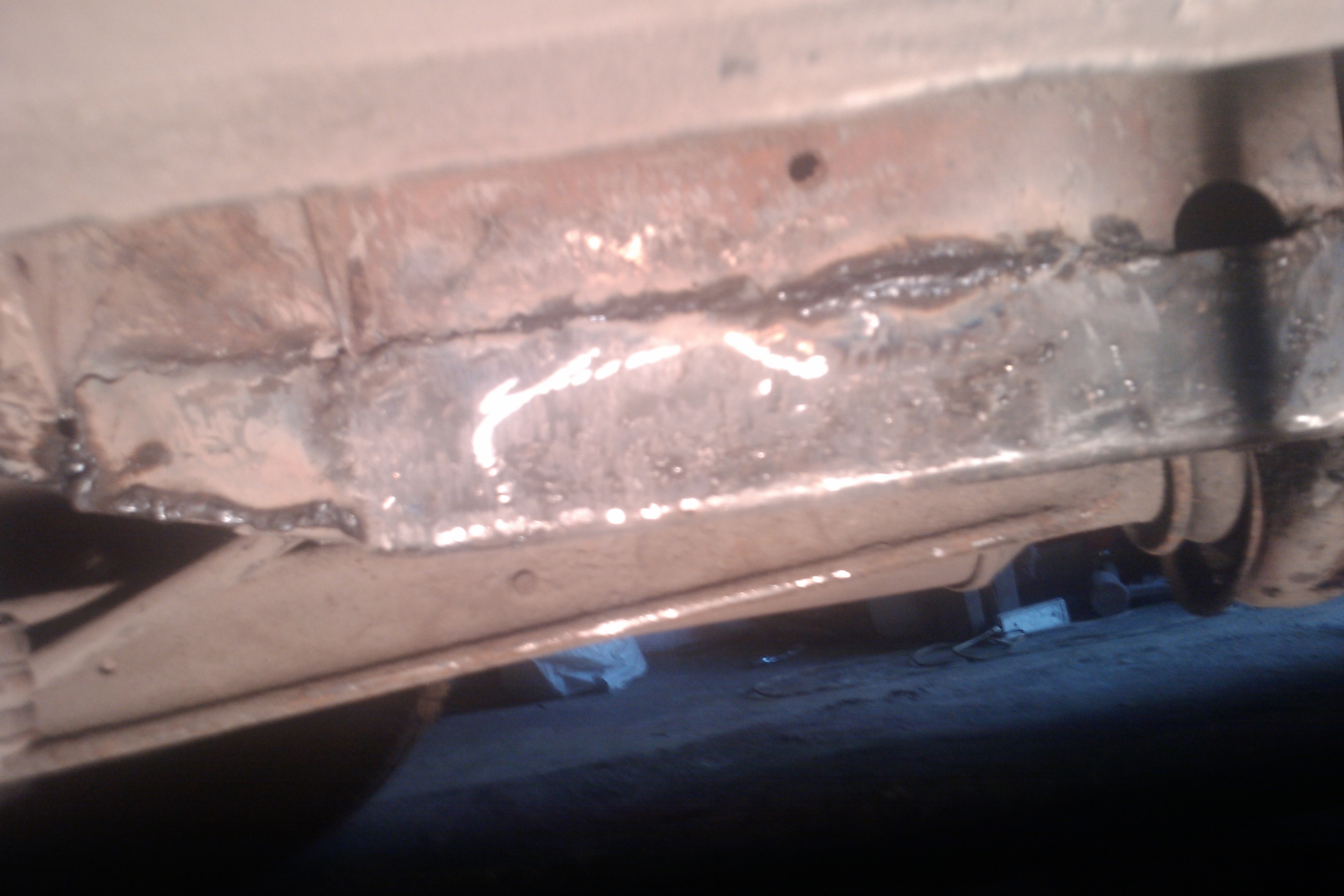

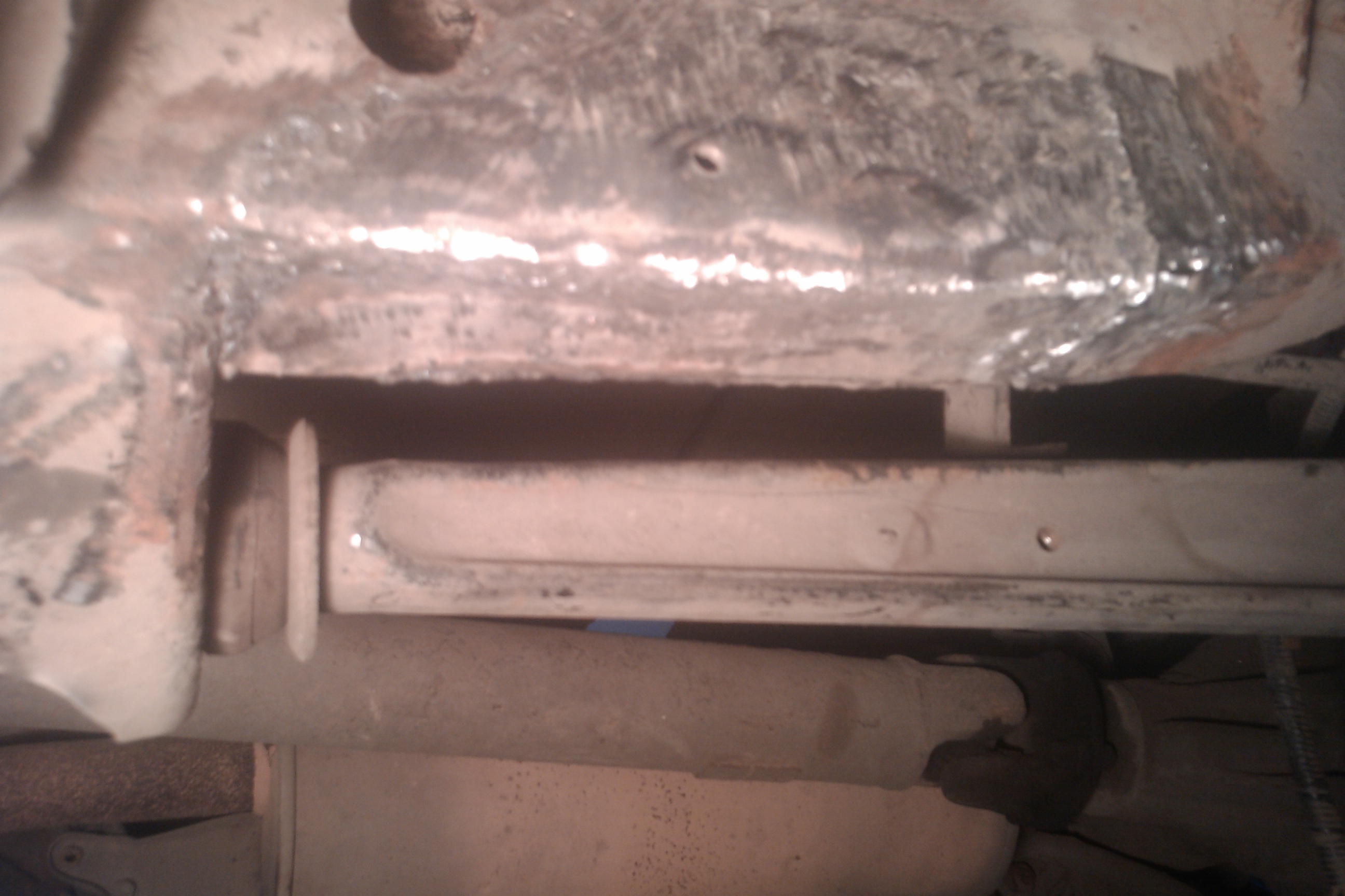

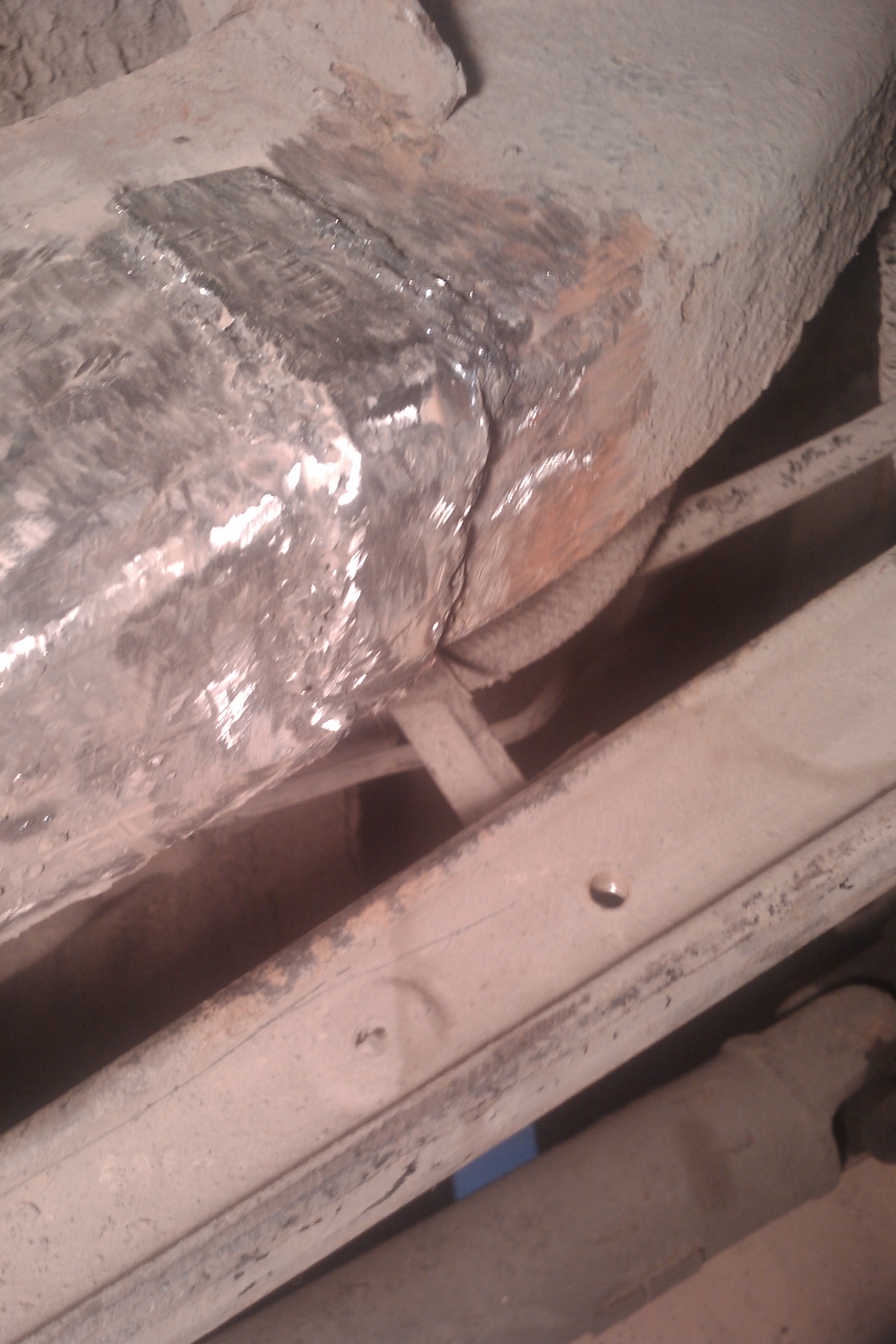

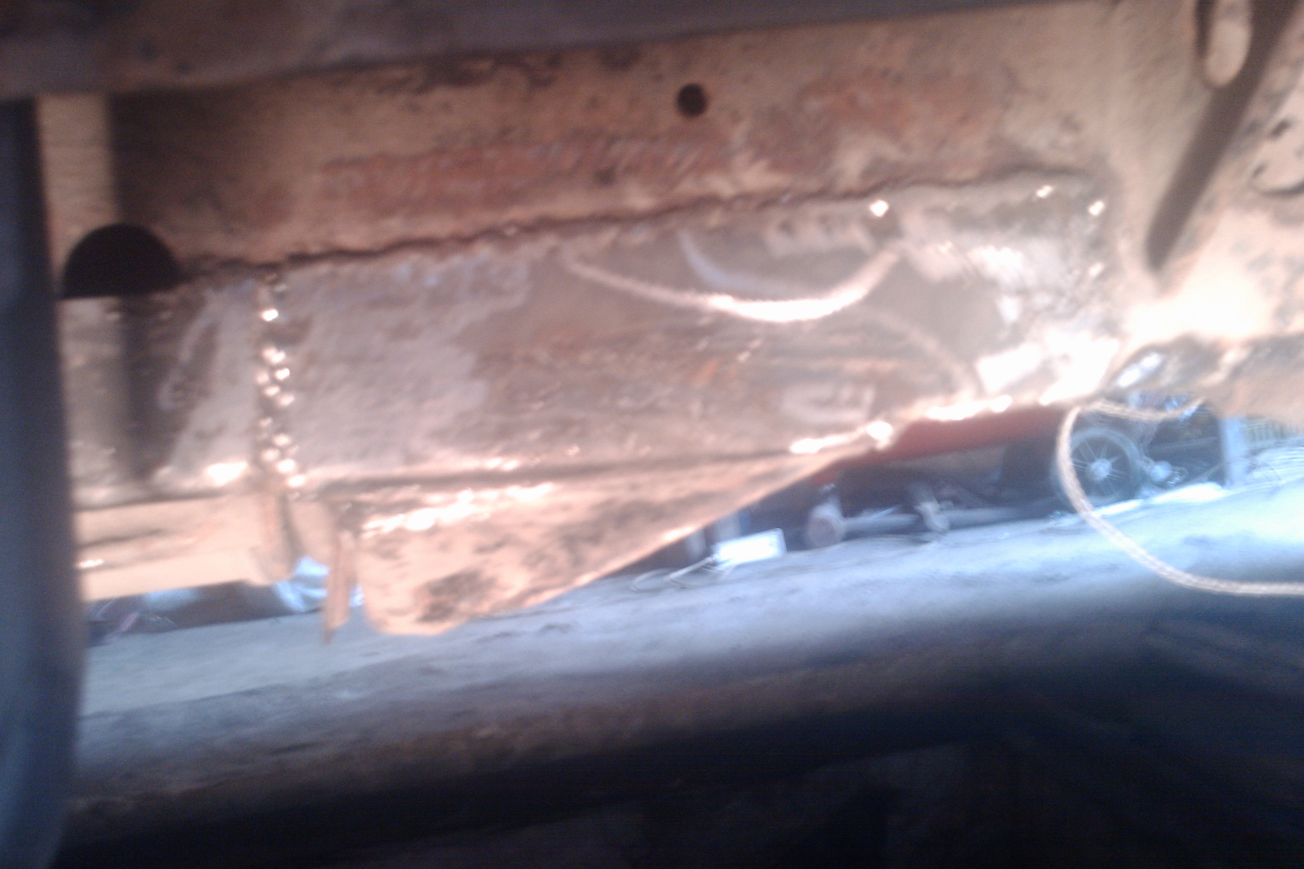

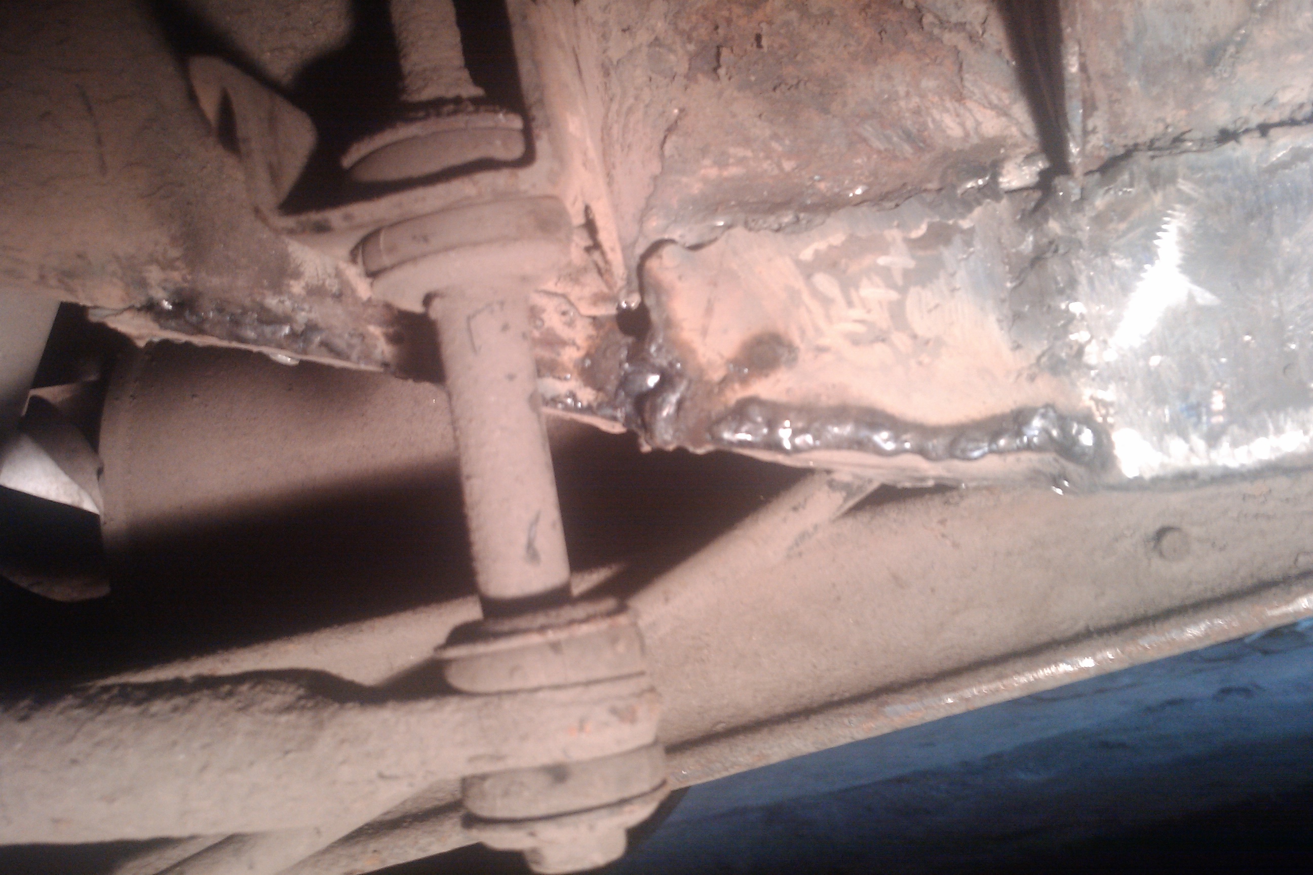

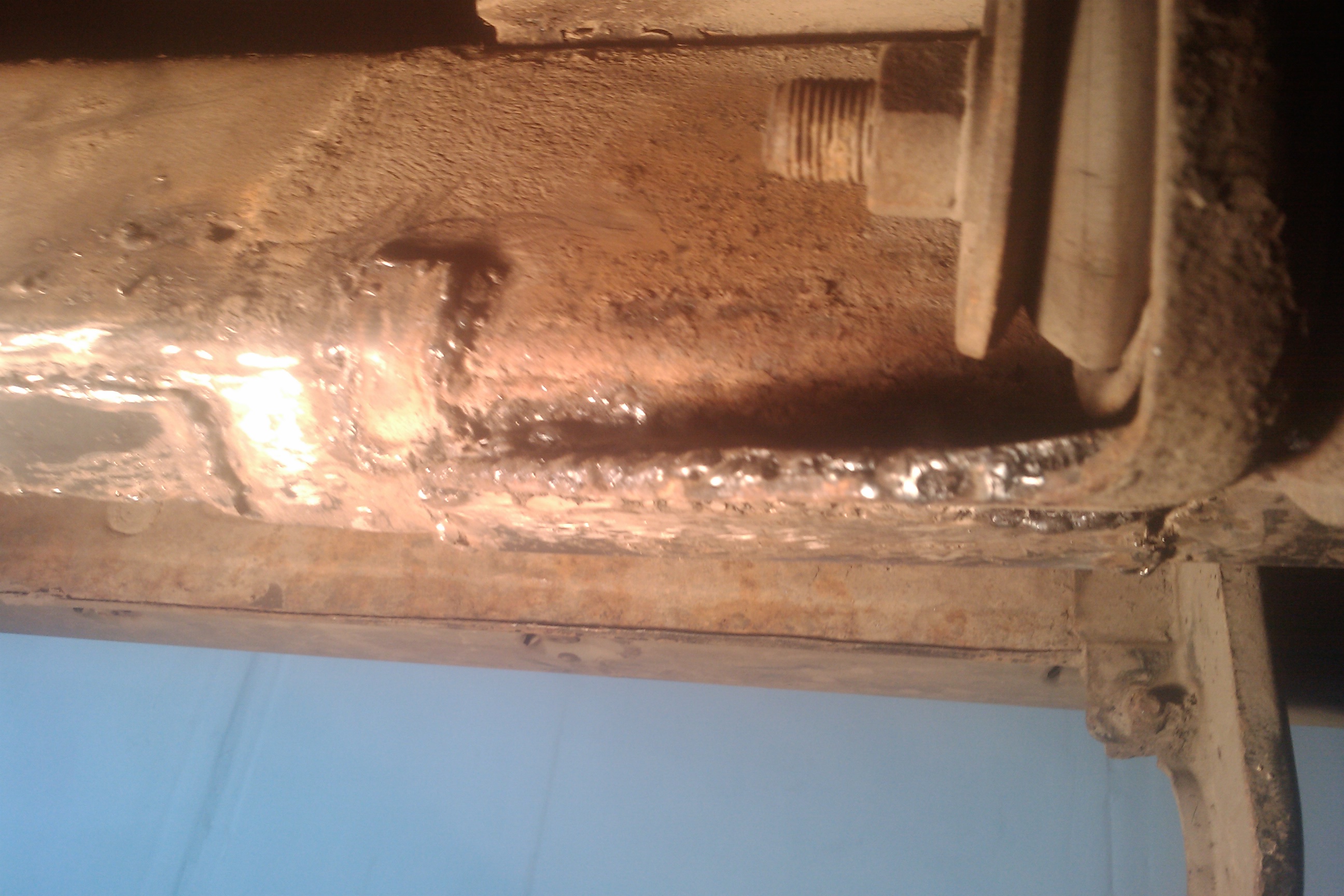

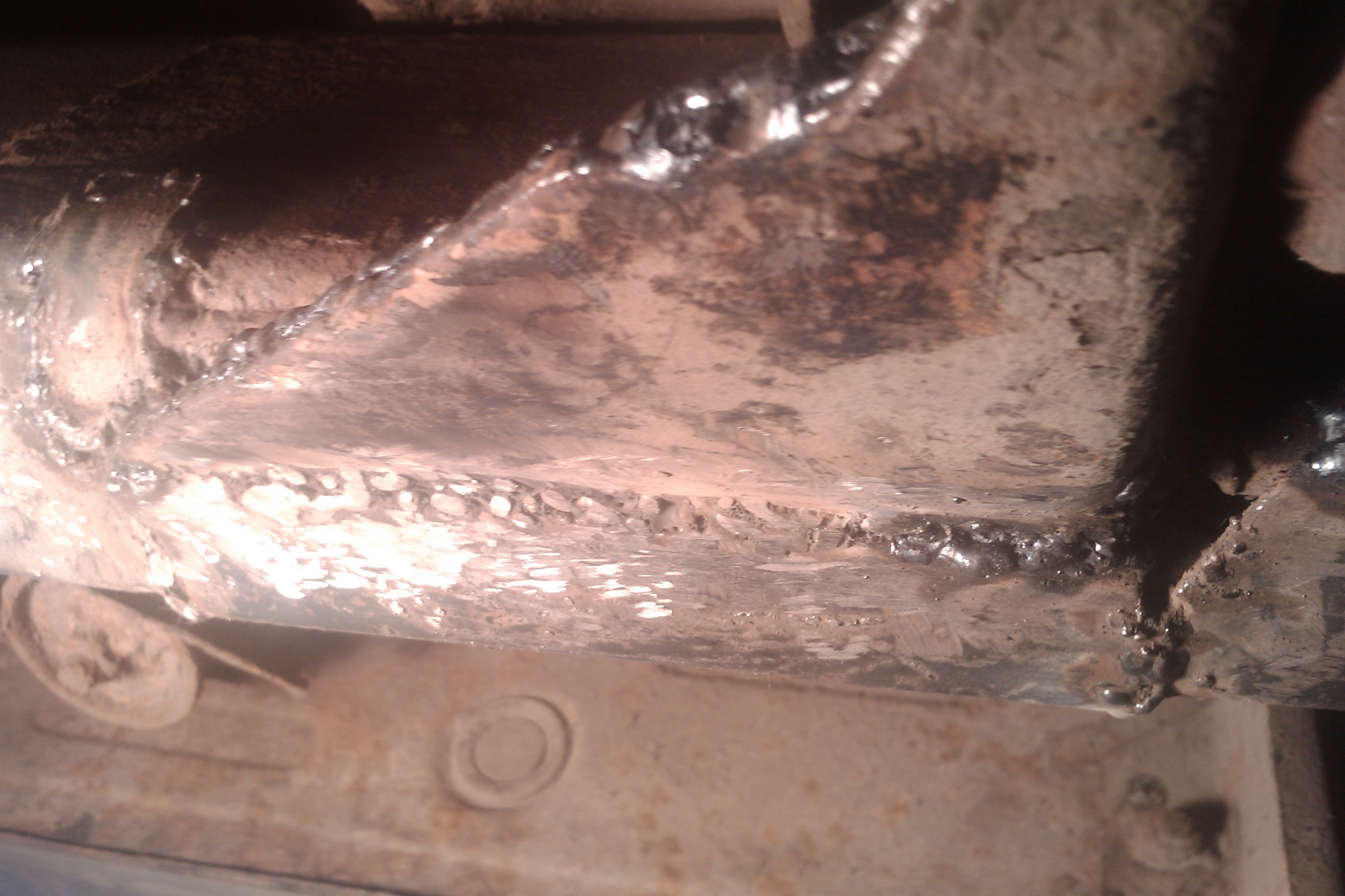

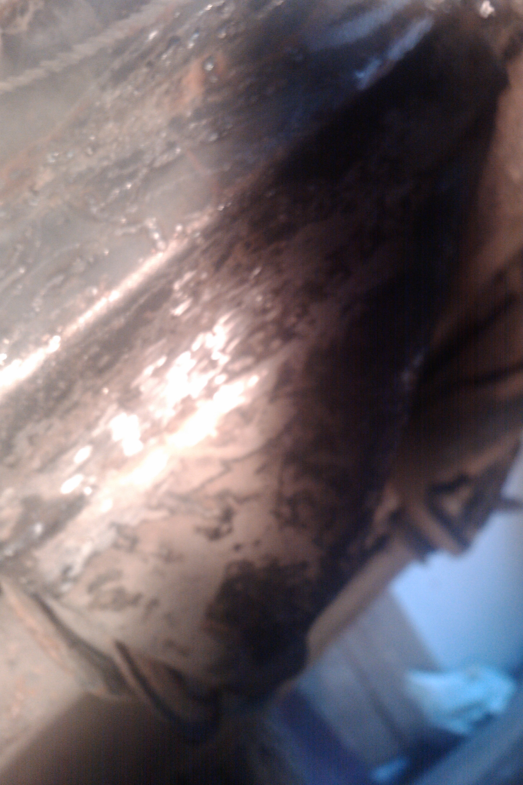

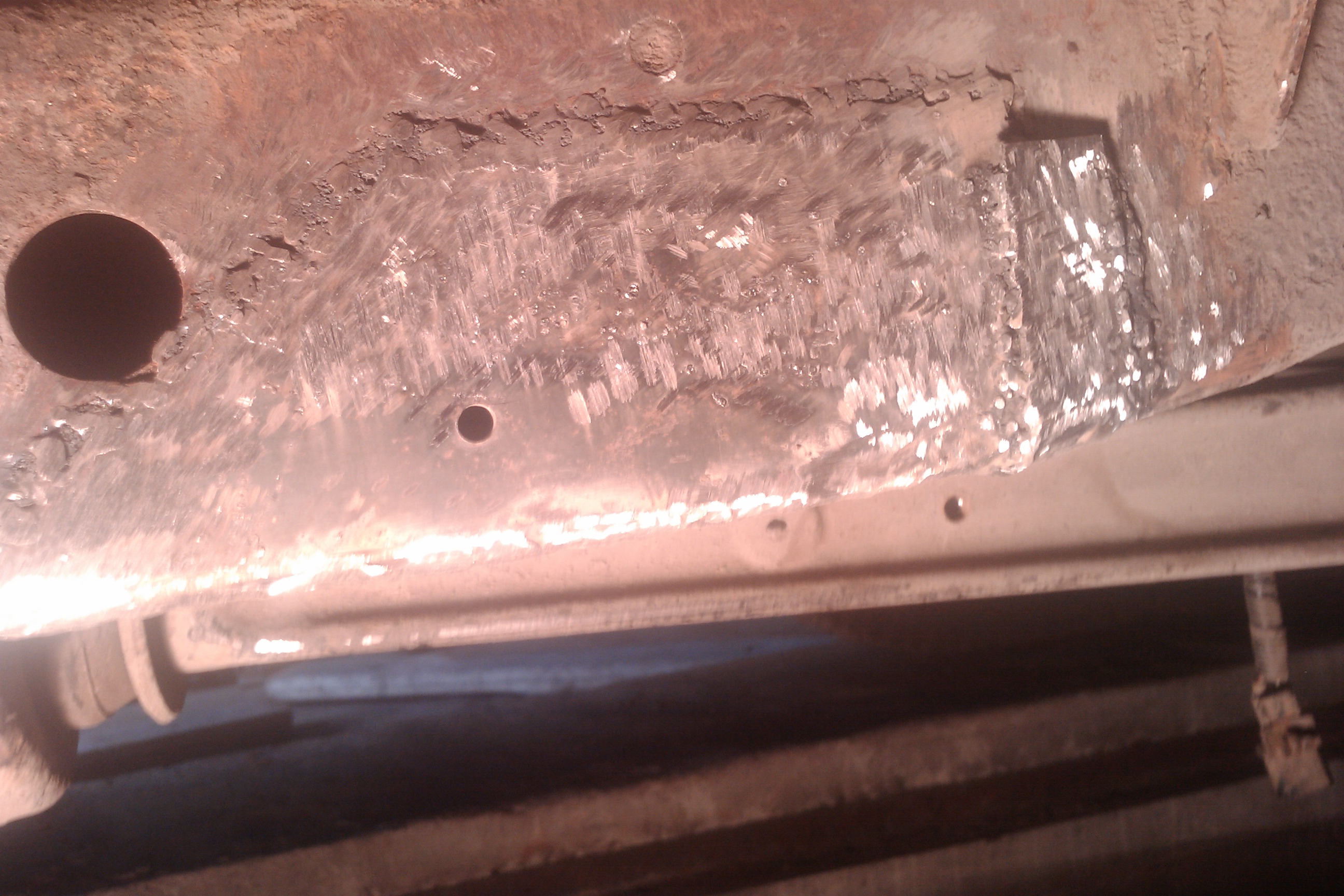

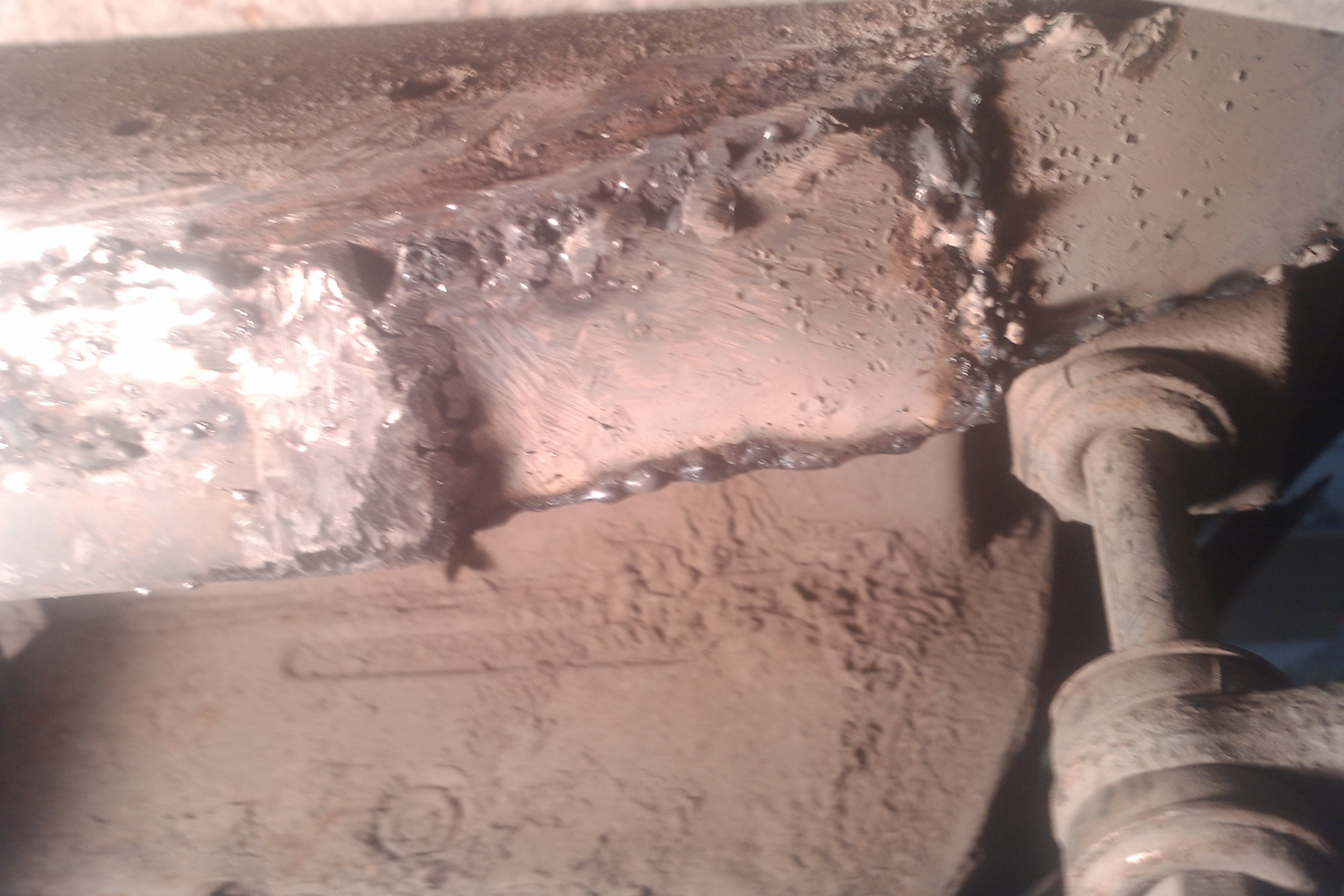

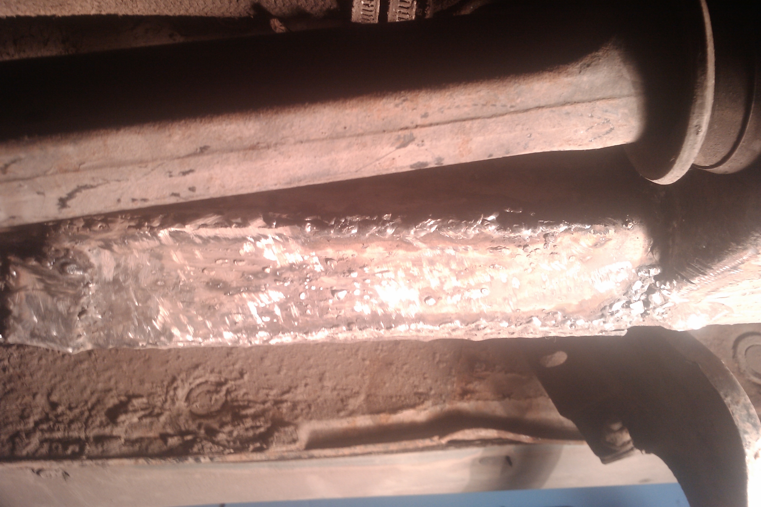

ну вот как выглядит сейчас моя рама,сразу говорю,она ещё не закончина,я ездил смотреть,по тому как меня просил об этом сварщик,дабы сразу устранить мелкие недоделки ну и +выслушать мои пожелания,что бы потом не переделывать..
п.с.фоткал на телефон,так как не имею фотика ...ну и хотелос бы услышать ваше мнение о..

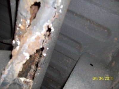

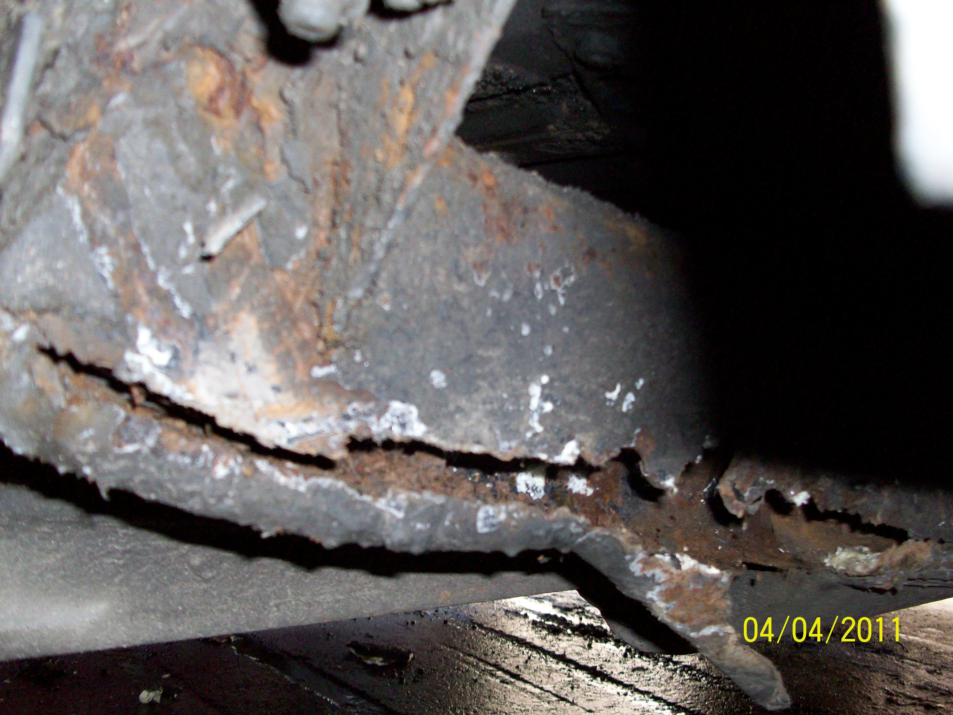

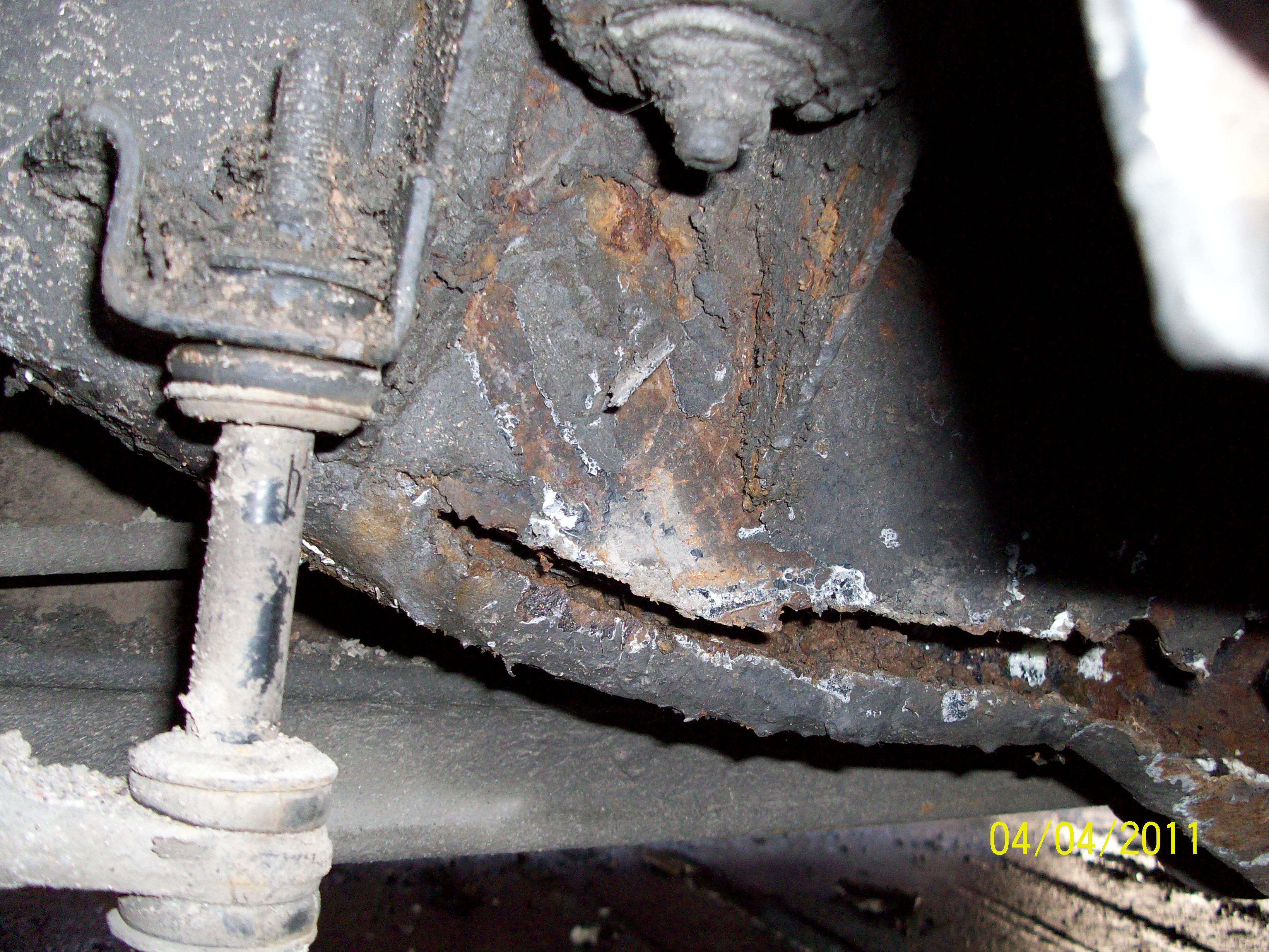

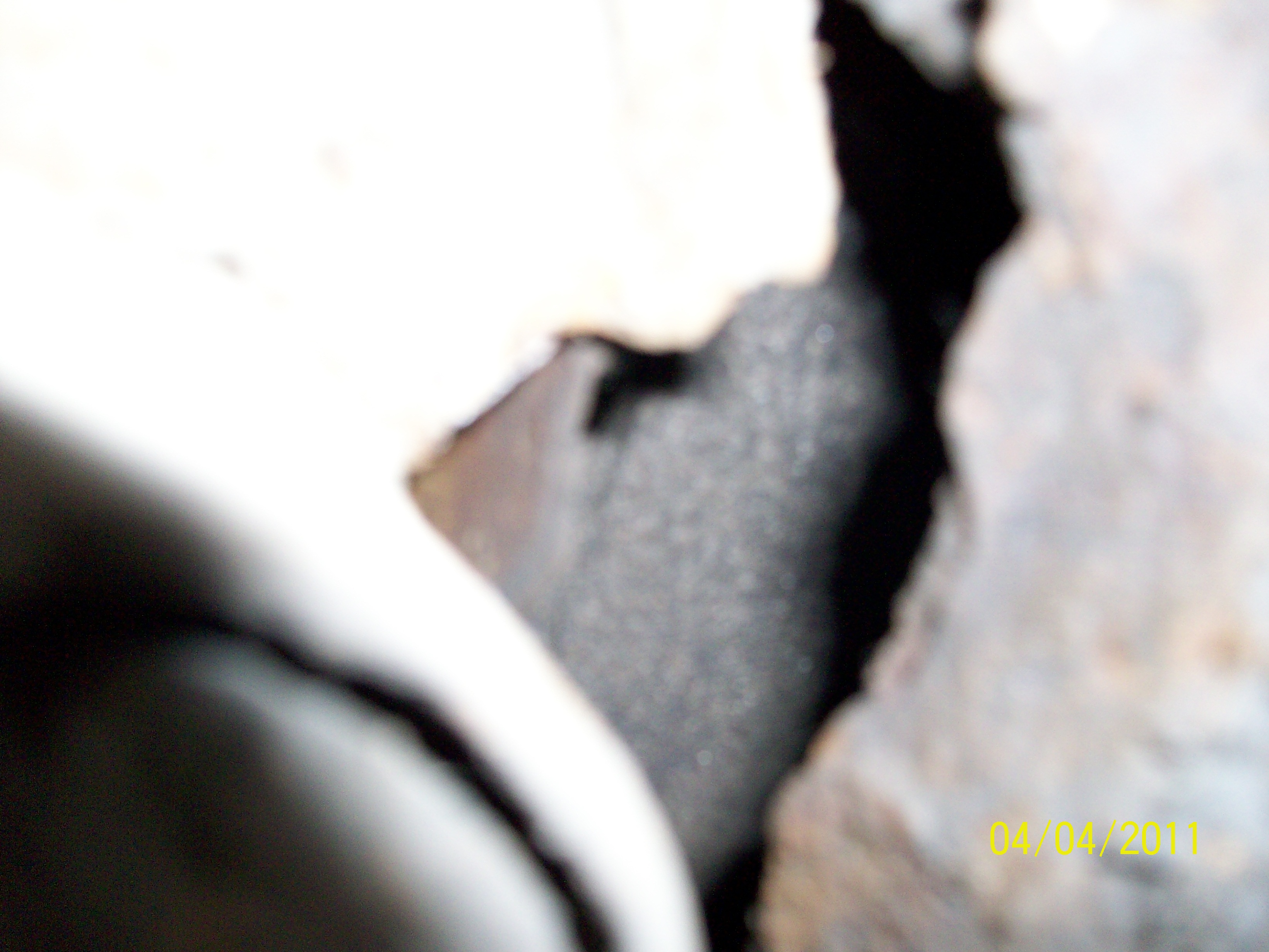

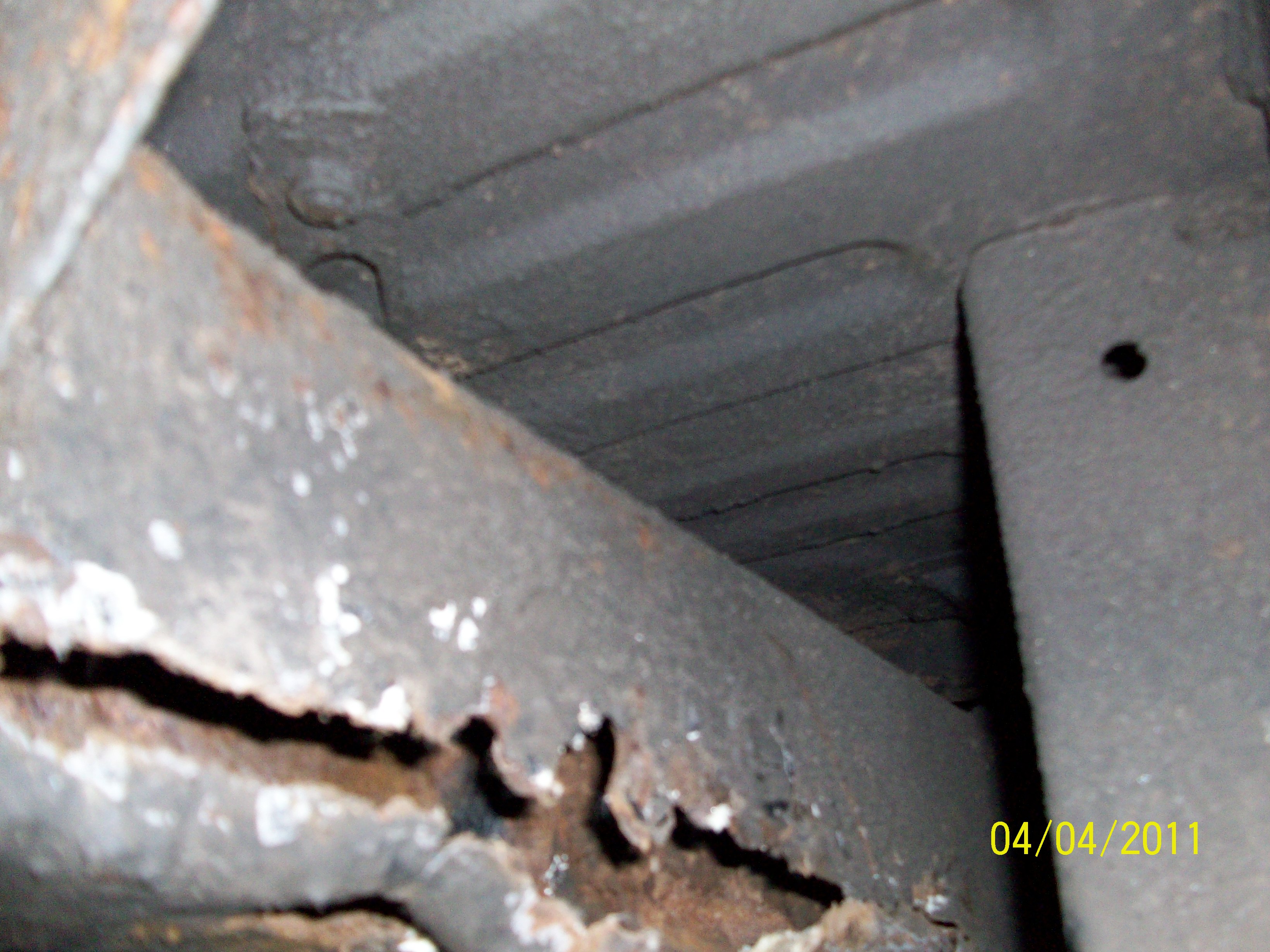

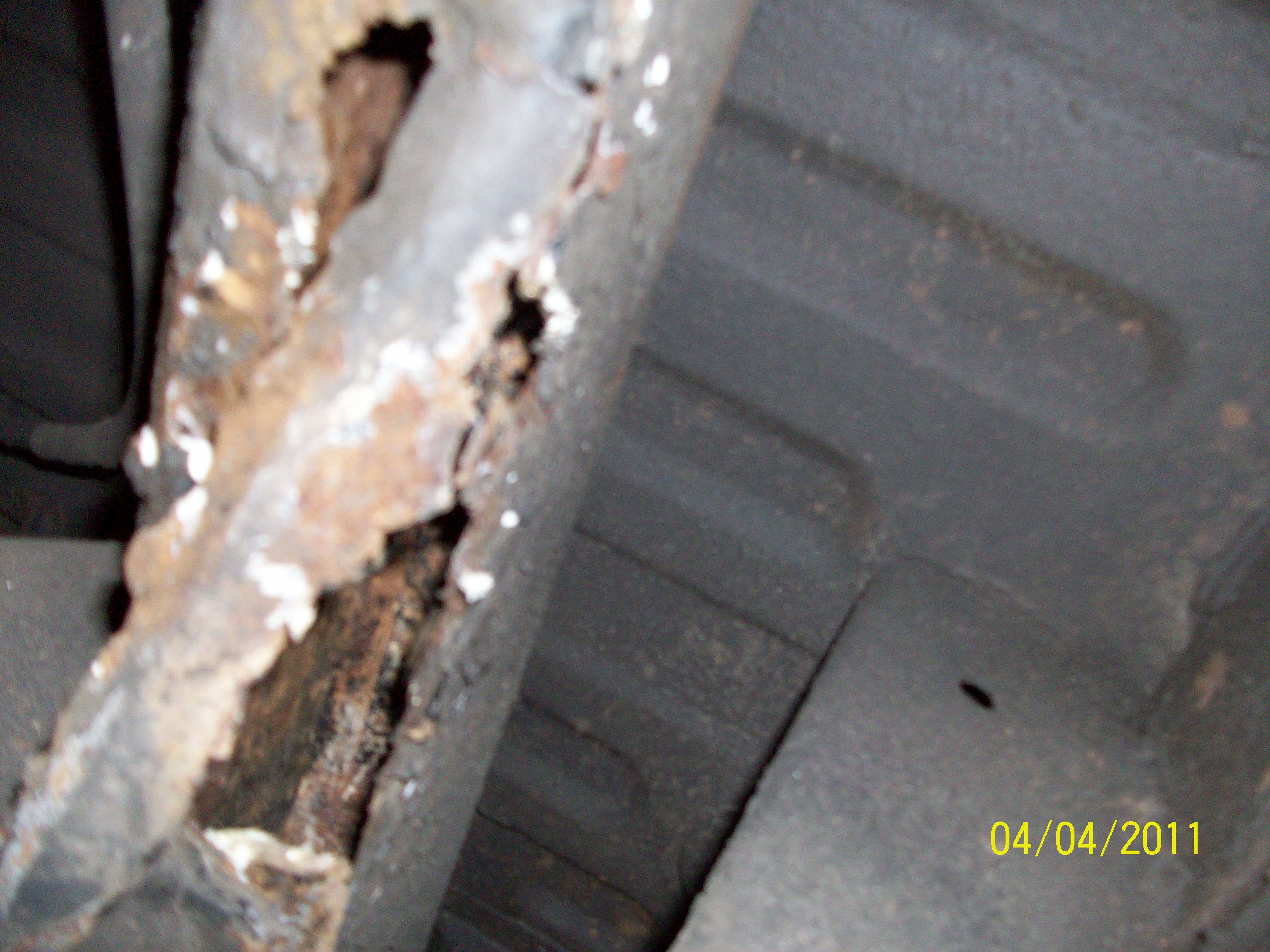

а было вот так:
правда здесь только правая сторона,а на фотках выше ещё и левая,короче там всё раму надо проваривать,чем сейчас и занят человек..
п.с.тут нет фотки,а вообще ещё кронштейн правого заднего рычага был оторван от рамы правда снизу.. (мост гулял)

Было - вааще беда... :o Поговаривают, что вертикальный шов на раме ведёт к трещинам... Отпишись через пару лет, как оно.... Скажи, а кузов как?

Фигня твои заплатки. С такими бородавками скидывать кузов нуно! И вдумчиво обстучав молотком или выкинуть и другую взять Или конкретно строить почти заново. Если долго ездить хочешь. Ибо там кердык не только сзади. Сам с ямы поковыряй. убедишься. Сами сейчас раму меняем на 93годе ибо нестоит трудов ремонт.Нечего ремонтировать-труха. Меняем на раму от 99года в шести местах придется заплатки вваривать :=-O: . Если у тебя коротышь,то можно от япа достоиную,крепкую рублей за 8-10т. найти.Знаю где была. На 5ти дверку- опа совсем :]:-O: все дырявое.

нормально все будет! не идеал конечно тем более без скидывания кузова, заплатки не на продажу конечно, для себя чел делает, самое главное металл холоднокатаный использовать ну и как уже говорилось обязательно качественно обработать раму изнутри и снаружи в идеале раст стоп!

У меня рама лучше внешне ,но вскрытие показало что ж...а . Это заплатки - прав Zloi zhuk.Смотри что приходится далать.

ну у меня пока вариантов немного,пока хотябы так,я и так живу на 10.000 р. в месяц,я не жалуюсь,просто мне немного не повезло и всё,что я смог пока съделать это заплатки,но это явно лучше чем было,во всяком случае хоть мост на место встал..!!!!

ну тогда извени за жестокий совет- не езди в говна пока не разбогатеешь. ибо ремонт будет совсем не экономичный. а по асфальту держать будет. до втыкания в паребрик. :*WRITE*:

ну я не думаю,что всё так плохо,в говна..,в говна то я пока и не собирался сильные лезть,есть небольшие недочёты,которые надо устранять,например разход бензина и ходовку надо просмотреть всю,может где то чё то поменять придётся,а так жизнь покажет!)))
