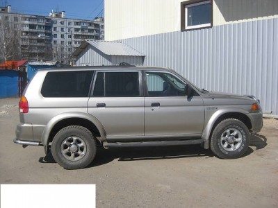

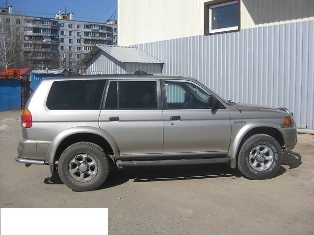

Всем привет, присмотрел себе Монтеро Спорт 96 г.в. на бенз. двигателе 3.л., по кузову вроде ровный, не битый.
Есть несколько траблов:
1. Горит лампочка Чек енджин.
2. Красная лампочка с подушками (продавец говорит, что окислились провода/датчик)
3. При езде подмигивает включение полного привода, подмигивает, как буд-то контачит/неконтачит где-то, то есть не мигает
Тянет после БМВ Е34 на 2д дрыгателе плохо, скачет как козлик, шумит дверь и возможно еще что-то сзади, фото прилагаю.
Стоит ли покупать и чем чреваты, сходу указанные выше проблемы?, цена 9-10 шт $

1-скорее всего от хренового бензина.
2- не знаю, нужно смотреть
3 - подрыгай рукоятку туда сюда(при вкл. должен гореть, при выкл,должен потухнуть)
по сравнению с бмв так и будет.
Ищи специалиста который разбирается в Паджериках на месте. Что он скажет. Потом на сто. Потом вложить некоторые денежные знаки в ремонт(задняя подвеска,передние втулки стабилизатора,........),жижи,ремни и т.д.

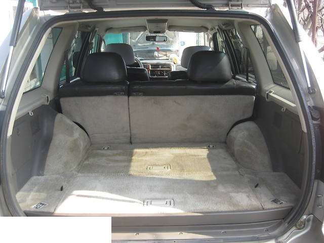

Шторка в багажнике гдееее!???
Как минимум 100 зелёных продаван пускай скидывает.
Они нынче в цене.
Они нынче в цене.

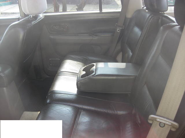

Ух ты, какой задний подлокотник зачетный, с подстоканниками.
МПС 3.0л 07г.в.АКПП, Мультитроникс-500RIF, ГБО BRC,вариатор Феникс 611,фаркоп Bosal,Бодик 4см+Suplex ,запаска в багажнике как у Черроки.
Колесами, печально, в небо смотрит Круизер... ("Мумитроль" Владивосток-2000)

А разве на Паджеро не такойStudebeker писал(а):Ух ты, какой задний подлокотник зачетный, с подстоканниками.

По моему нет.SNOOPER писал(а):А разве на Паджеро не такойStudebeker писал(а):Ух ты, какой задний подлокотник зачетный, с подстоканниками.
Только на Челиках и на старых Монтеро.

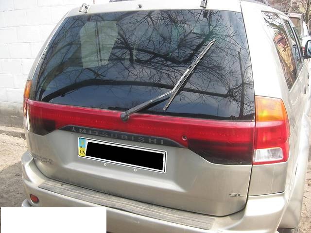

P.S. не понятна мне комплектация "sl"
Развернутость в ответах приветствуется.

1. Посмотри не болтается ли без дела проводчик, внизу двигла.
2. хз
3. Может датчик, а может и хуже. Проверь подключение переднего моста.
скачет как козлик - пипец амортизаторам.
шумит дверь и возможно еще что-то сзади - замок пятой двери, цена примерно 2000-2500 руб.
2. хз

1. На диагностику - если лампочка горит, не факт что там одна ошибка. Возможно самые простые проблемы, возможно большое попадалово на деньги.
3. 95% проблем с этой лампочкой в дурящем клапане включения переднего моста. если устранять самому цена вопроса 450р http://www.pajero4x4.ru/bbs/phpBB2/view ... 27#p939927

Монтера 96 года-это точно рессоры задние. Соответственно наличествуют и сопутствующие рессорам проблемы- если подробнее, копните поиск. Еще одна серьезная проблема на старых (до2000г) машинах это постоянно закисающие задние тормозные супорта-также поиск. Возможная замена рессор и задних супортов (или переборка этих агрегатов) могут вылиться в НЕХИЛЫЕ деньги.+Надо проверять работает ли колдун, перераспределяющий тормозное усилие на задний контур тормозов. Можете не пройти ГТО. Надо бы разобраться какой модификации задний мост. Обыкновенный или LSD. Соответственно если задний дифф. повышенного трения, проверить состояние его ушатанности-может вообще уже не работать (ибо года). Проверить "потеет" ли где мост или нет.
Далее состояние раздатки:
Целы ли подушки - крепление раздатки к кузову
-гремит ли цепь раздатки
-вскрывали ли сей агрегат и что ремонтировали
В Монтерах надо будет СРАЗУ врезать патроны для белых габаритов в передние фары-желтые габариты не проходят ГТО.
Фары от Паджеро Спорт СТАРОГО ОБРАЗЦА с белыми европейскими габаритами вряд ли удастся найти.
Я бы с особым пристрастием проверил систему ГУР -подгнивают трубки и часто забывают менять вовремя жидкость ГУР. Шумит ли насос ГУРа.
Двигатель- менялись ли гидрокомпенсаторы хоть раз за все время эксплуатации.
Очень важный момент-степень сохранности номера кузова. Номер выбит на самом пескоструйном месте- на раме у правого заднего колеса.
Врезан или отсутствует салонный фильтр -ибо пыль глотать в салоне совершенно неинтересно.
Работает ли механизм подъема запаски.
И т.п. и т.д.- это проблемы навскидку без заезда на серьезную диагностику.
p.s. транспортный налог в год будет составлять порядка 16тыс. руб

Если включать коробку на полный привод, то горит не моргает, но вот именно когда задний, при езде моргает.
Еще комментарии плз.
Машина была битая - сзади на бампере черная пластиковая накладка деформированная, бампер отреставрировали а накладка реставрации не подлежит - приклеили старую, на ремонте экономили, да и подушки скорее всего сработали от того и лампочка с подушками горит.
Машина сфотографирована для продажи еще когда холодно было - вон деревья на фотке без листьев, если шара то чё не продалась до сих пор? ... и т.д.
По любому надо загнать на станцию к офицалам, на предмет детального диагноза.
Удачи.

А лампочка 2Н может мигать, хоть и передок номально подключается. Надо контакты смотреть, датчики.
