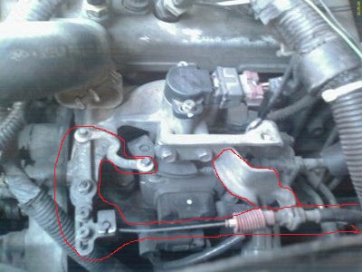

друзья помогите советом. два года назад купил паджеро 97 г кузов V464400209 двигатель 4м40 с электронным ТНВД. Недавно вылез чек двигателя, при считывании кодов показал на tps, вчера полез посмотреть контакты на tps и его состояние и обнаружил следующее: :*WALL*: :*WALL*: весь узел тросика и рычага, который идёт от тнвд к коробке отсутствует
машина ездила 2 года, вроде нормально расход был около 16-18, динамика нормальная.
Подскажите где крепиться второй конец тросика к самой коробке??? очень хочется посмотреть что там и бывают ли модификации коробок автоматов без тросиков идущих к ним :*HELP*: :*HELP*: :*HELP*: :*HELP*:

Что-то не видно отсутствия. Датчик стоит в верхней части ТНВД и хорошо виден на фото. Вы о чем?

Коробка обычная, с управлением потоком посредством троса. На фото четко видны два троса и два привода...
Сообщения: 57481
Поблагодарили: 4803 раза
Re: ЭФИШНЫЙ ТНВД
Dizel Man писал(а):Коробка обычная, с управлением потоком посредством троса. На фото четко видны два троса и два привода...
Это почему вдруг такое утверждение............ Не верь глазам своим (с)
Фотка дана для примера. Читаем внимательно:
andrejjmsss писал(а):...........................и обнаружил следующее: :*WALL*: :*WALL*: весь узел тросика и рычага, который идёт от тнвд к коробке отсутствует
По фрейму там стоит простая японская электронная коробка и тросик управляющего давления не предусмотрен.

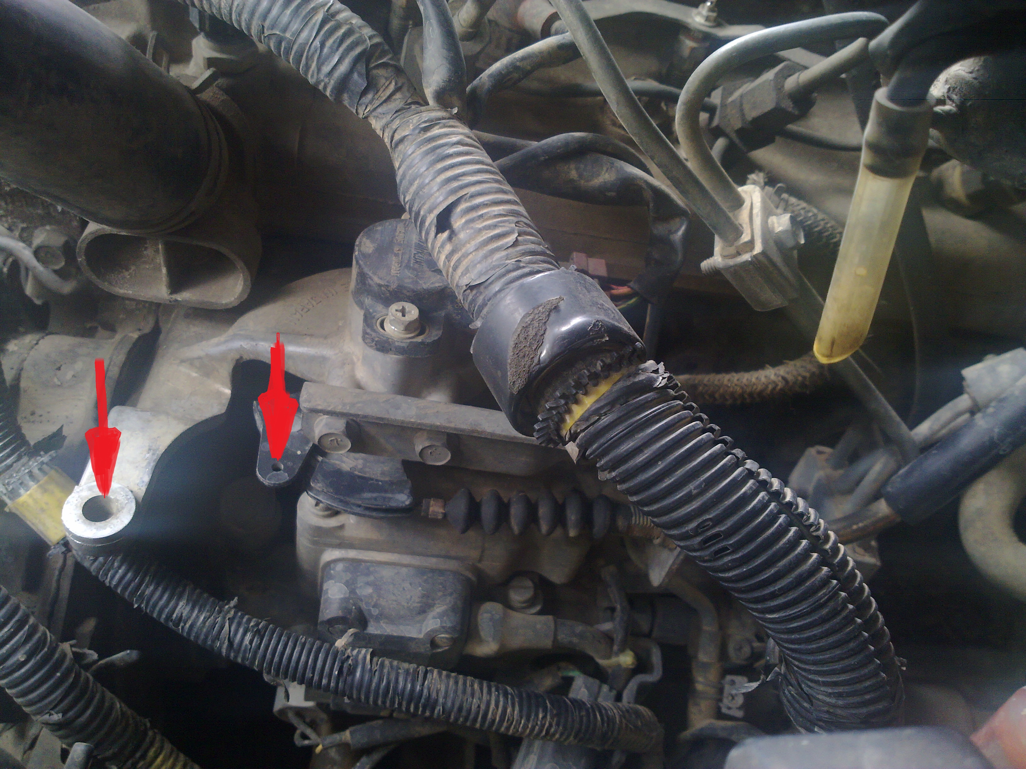

друзья вот фото моего тнвд и таблички.
очень смущает следующие моменты:
1. машина пришла на камчатку как конструктор, соответственно кузов от рамы отрывали, ну а качество нашей сборки :(
2. крепления под тросик есть, а тросика нет
3. динамика у машины не очень (по трассе на 2300 - 80 км+ч, да и скорости переключаются на повышенных)
подскажите кто знает в каком месте входит тросик в коробку???

andrejjmsss писал(а): очень смущает следующие моменты:
1 без коментариев
2 и не должно быть
3 код ошибки указывает на TPS, от этого и коробка не знает когда переключать и двигатель сколько давить.
В Вашу коробку при всём желании тросик не просунуть.

Вчера провёл под машиной пол дня, креплений для тросика не обнаружил, зато обнаружил отсутствие уплотнительного кольца на стыке замерной трубки с поддоном. теперь понятно откуда взялась эмульсия после бродов. Уважаемый SNOOPER подскажите пожалуйста номер ТПС (код детали) или где можно приобрести этот датчик, а то воспользовавшись поиском нашёл только MD620874, но он вроде как на 4д56. и ещё ME202204, но фотографий нигде нет, поэтому определить он это или нет не могу. в электронных каталогах интернет магзинов тоже ничего найти не смог. :*HELP*:
Паджеро 2 (терминатор) V46WG RUF 98г. конструктор, японец
Аморы KYB MONOMAX +Пружины OME 4см, Бодик 15см, 35x12,5x15 nankang 889 Mudstar, WINCH-12000lb. НА ПУТИ К 38.
Сообщения: 57481
Re: ЭФИШНЫЙ ТНВД
ME202630 Ваш. но стоит как "чугунный мост" :(
