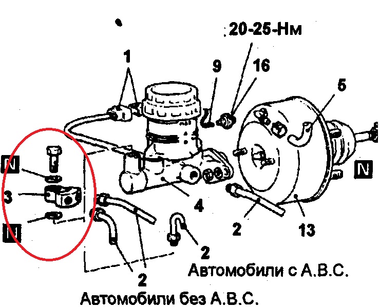

В начале зимы выкинул свой блок АБС.Зиму отъездил без проблем.Тормозные трубки поменял на медные.Штуцера точил из шестигранника 10 мм.Слегка подкалил.От главного тормозного, с первого(если смотреть с морды) штуцера вывел трубку на дополнительный тройник.От тройника одна трубка сразу пошла на левое переднее колесо,вторая на штатный тройник находящийся ниже.С этого тройника одна трубка пошла на правое переднее колесо.Со второго штуцера главного тормозного трубка идет назад на колдун.С колдуна одна трубка на заднюю ось(на тройник),а еще одна трубка возвращается на штатный тройник(передний).Вроде бы все.

Да ничего сложного, вот на картинке видно как это реализовано на машинах без АБС, из первого штуцера ГТЦ через тройник и на передние колеса.
