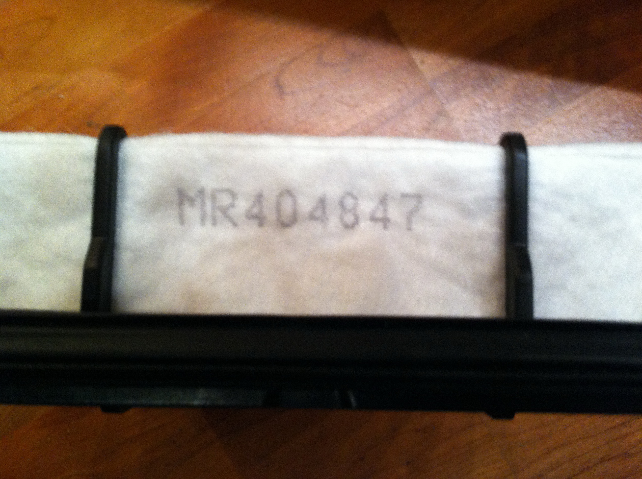

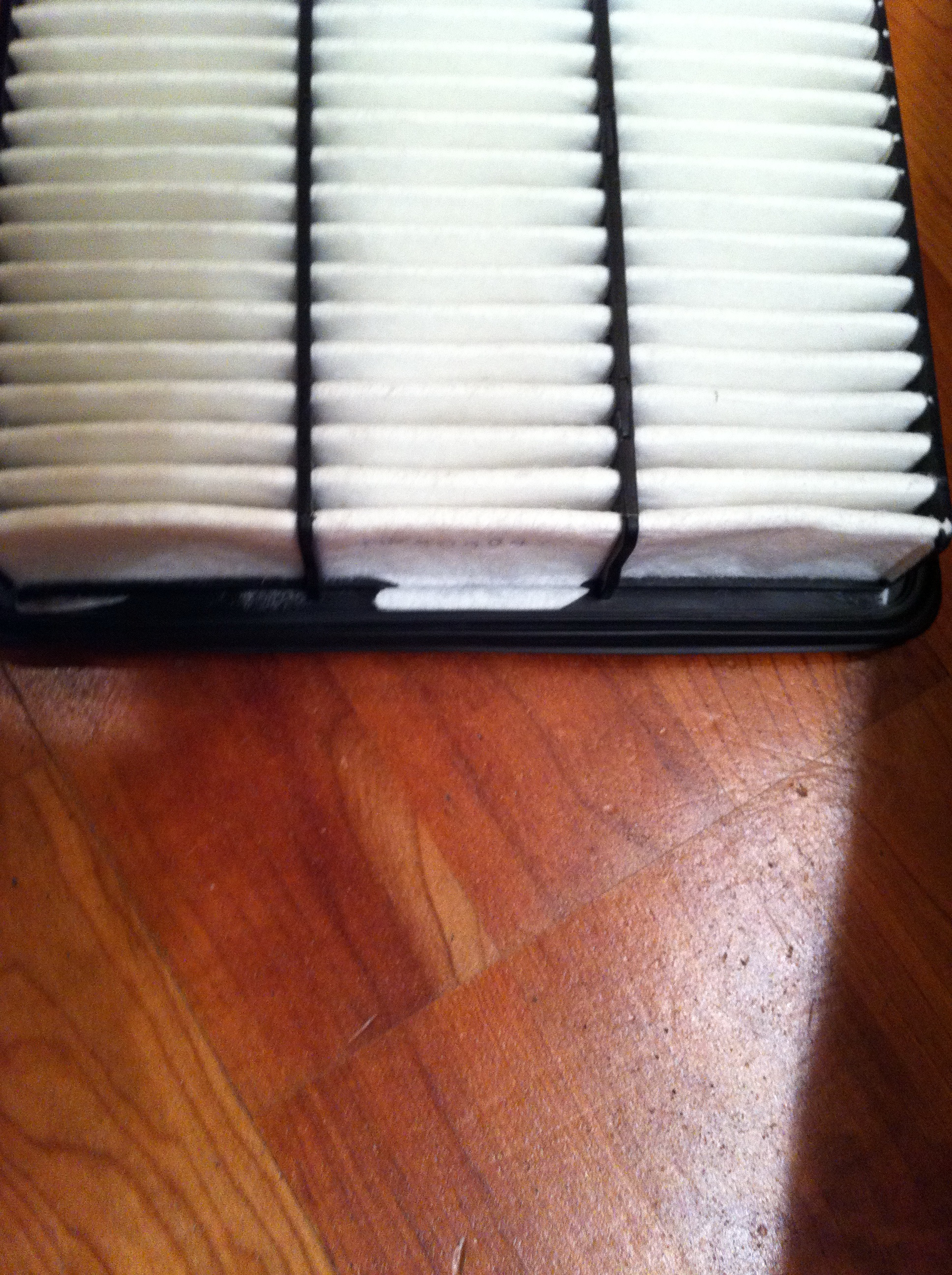

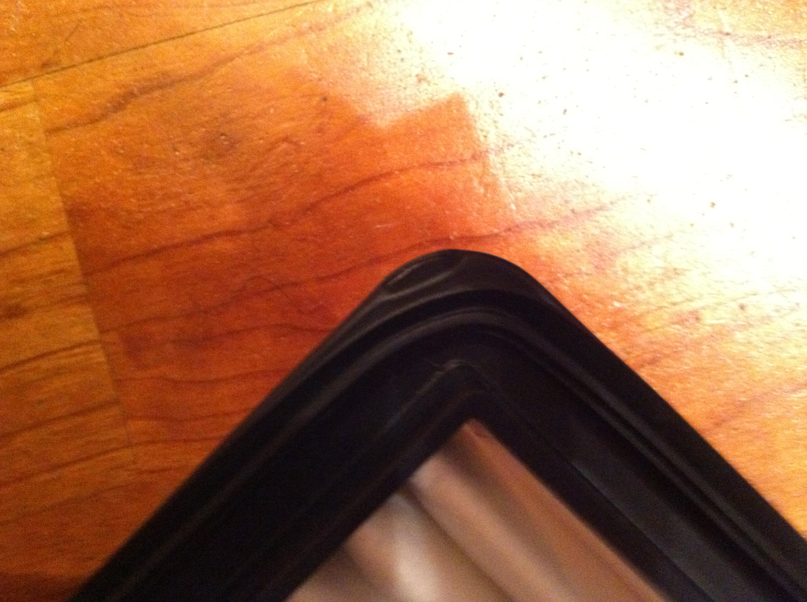

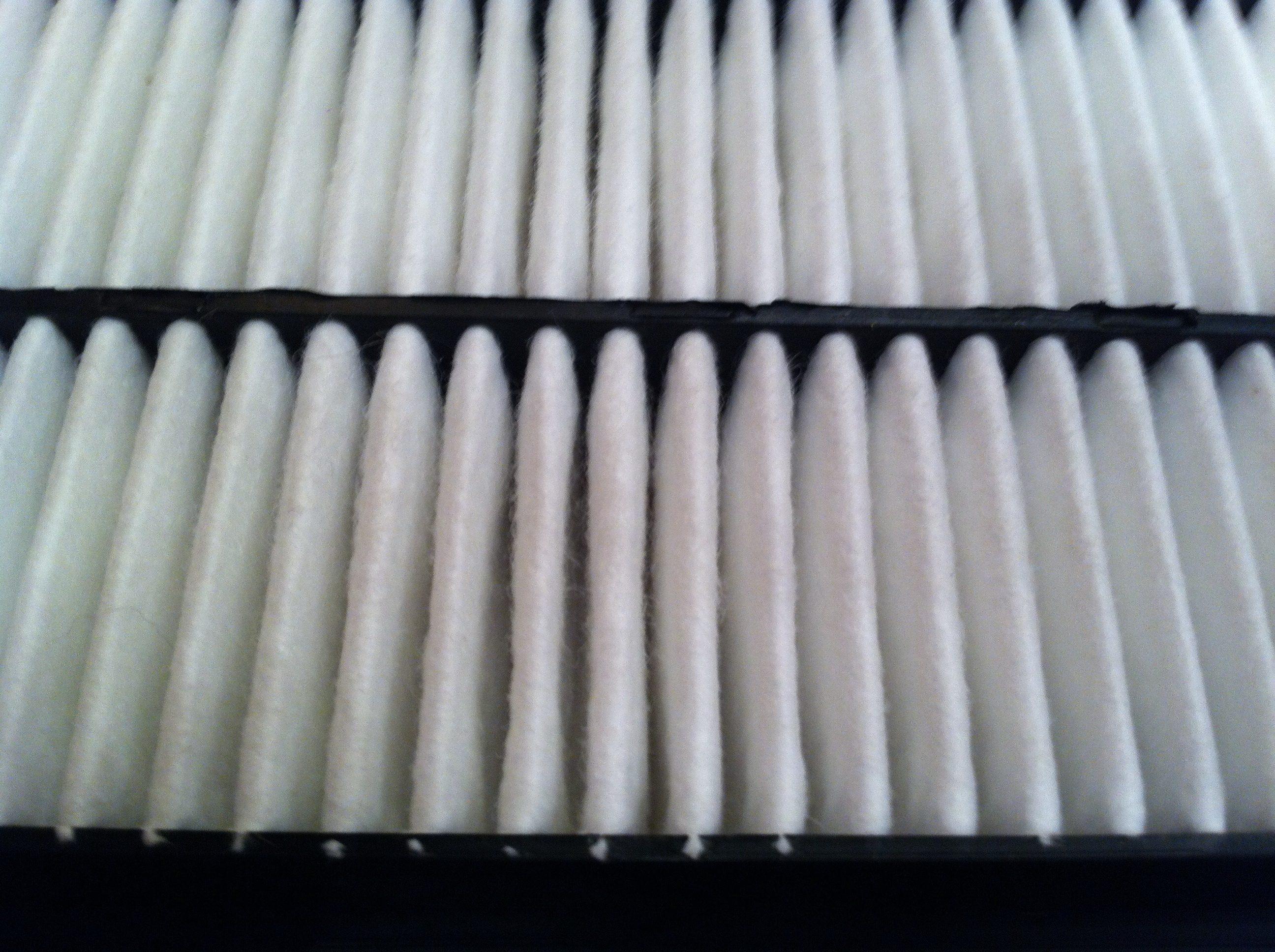

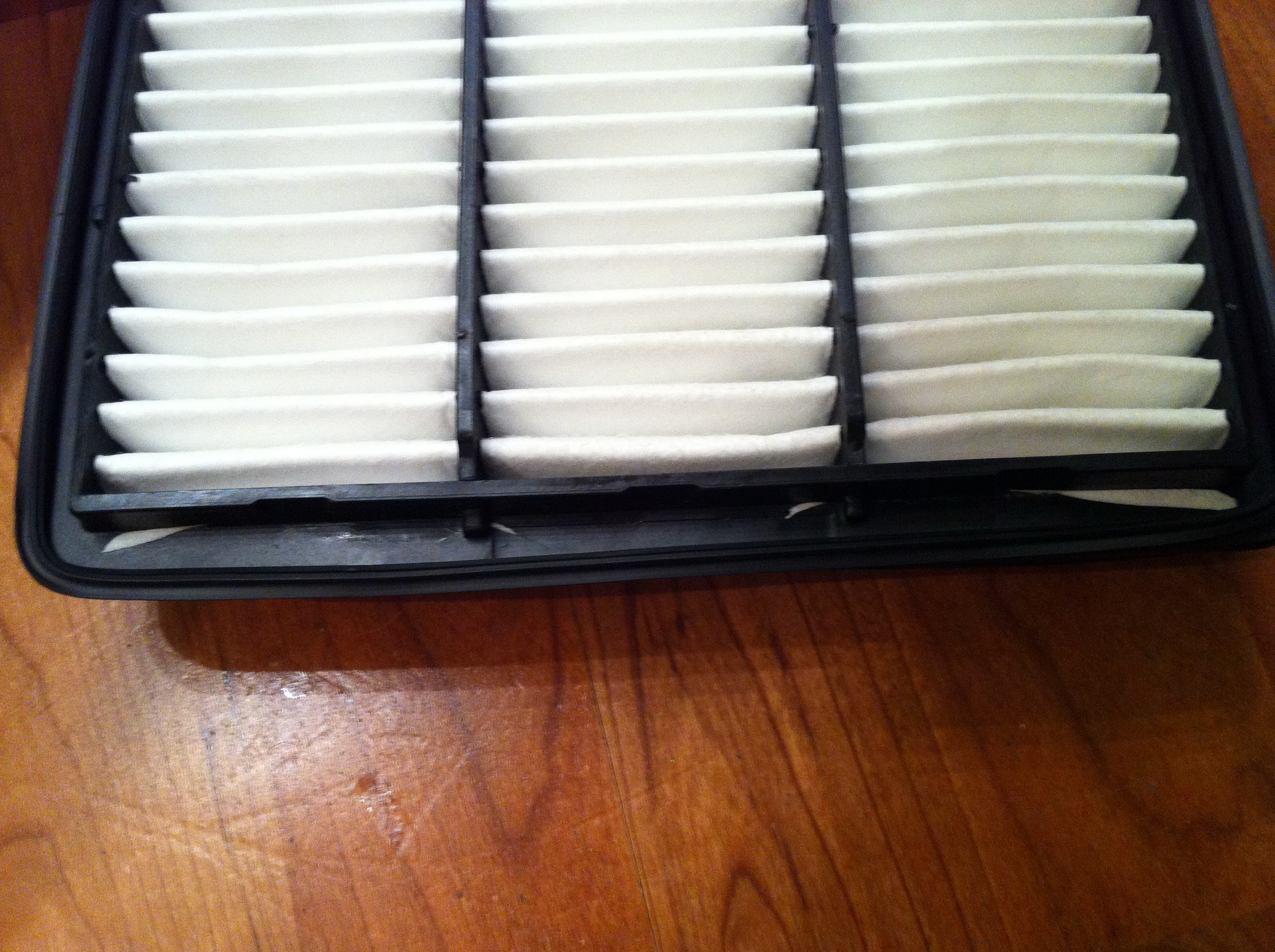

Все салют!Вот такой вот у меня интерес!
Взял на эхисте воздушный фильтр,MR404847
так он должен выглядеть!
Сегодня забрал его, в магазине смотрю, фильтр один в один, только белый,на самом фильтре написано MR404847
а на коробке написано MZ690198 Value Selection
Это видать для арабчиков 3.5 и для бензинок 3.8, фильтренок,или какая то фигня?
Для дизяля он в принципе должен же подойти, или плотность у него другая? :*WALL*:
П.С. сделан он как то неаккуратно, и воняет как жопа Кэтая :*WASSUP*:

megranny
Сообщения: 6152
Двигатель:: дизель 4M41
Откуда: ЦФО,76
Благодарил (а): 16 раз
Поблагодарили: 79 раз
Re: Воздушный фильтр на 4M41 периодичность замены
Сообщение megranny »
Ну красный он совсем необязательно должен быть,у Ниппартс по-моему красная бумага.Ну а нижний больше похож на какую-нить Ашику.Хотя сейчас многие научились делать неплохие фильтры.

megranny
Сообщения: 6152
Откуда: ЦФО,76
Кстати,поставил этот номер(MZ690198) в ASA,выдает такой же PNC как и у MR404847,т.е. они взаимозаменямы выходит.

Teddybearr
Сообщения: 5109
Зарегистрирован: 27 апр 2008, 16:42
Двигатель:: 4m41 ТрубоДъзль
Мой автомобиль(и):: Pajero
Откуда: Ленинград
Благодарил (а): 13 раз
Поблагодарили: 86 раз
Сообщение Teddybearr »
megranny писал(а):Кстати,поставил этот номер(MZ690198) в ASA,выдает такой же PNC как и у MR404847,т.е. они взаимозаменямы выходит.
Ну как бэ да, фильтр по идее, он и в Африкэ..... но вот только две вещи настораживает.
1.не уж толь оригинал так коряво, может быть сделан
2.на detali.ru пишут в примечании что MR404847 NON-WOVEN
http://www.auto-parts.spb.ru/cat/mi/mi2 ... xKU5gxCH_T
а про MZ690198 просто пустая графа.
http://www.auto-parts.spb.ru/cat/mi/mi2 ... 9qSwsCKGcA
