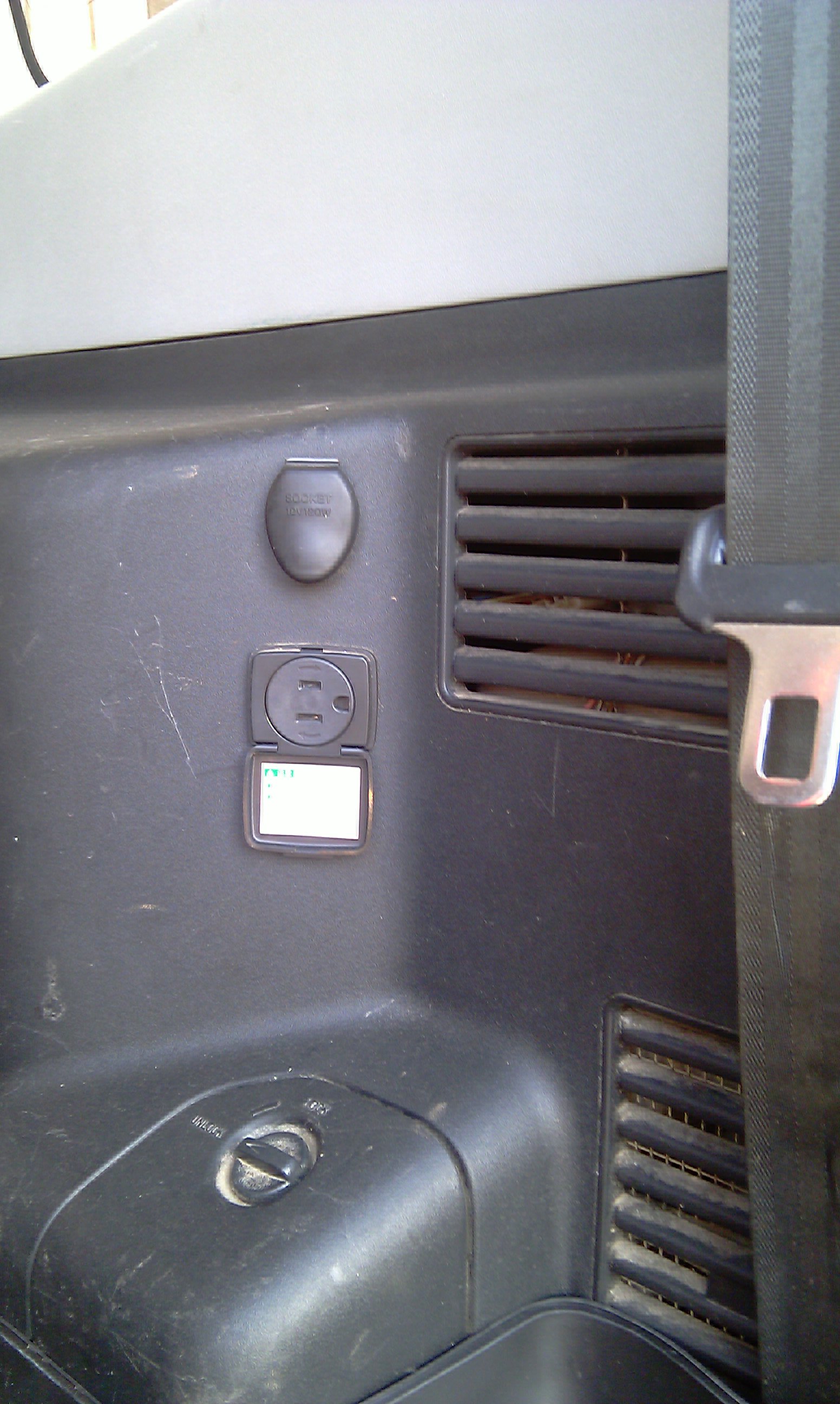

Re: Розетка на 100 вольт и 5 ват
Выглядет вот так. Гнездо прикуривателя работает.
А вот разьём для разетки где-то уже видел. Ни в каких заграничных странах нет такого стандарта для розеток?
Стандарт США: 100 вольт, 60 Гц, штыри плоские, один чуть шире на конце.
На рынке есть переходники с этой розетки на стандартную розетку, можно включать многие электронные приборы с импульсными блоками питания на 100-240 вольт, например зарядка к мобилке, ноутбук с соответсвующим потреблением (на блоке питания указанна мах. мощность) и т.п.
