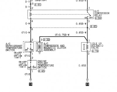

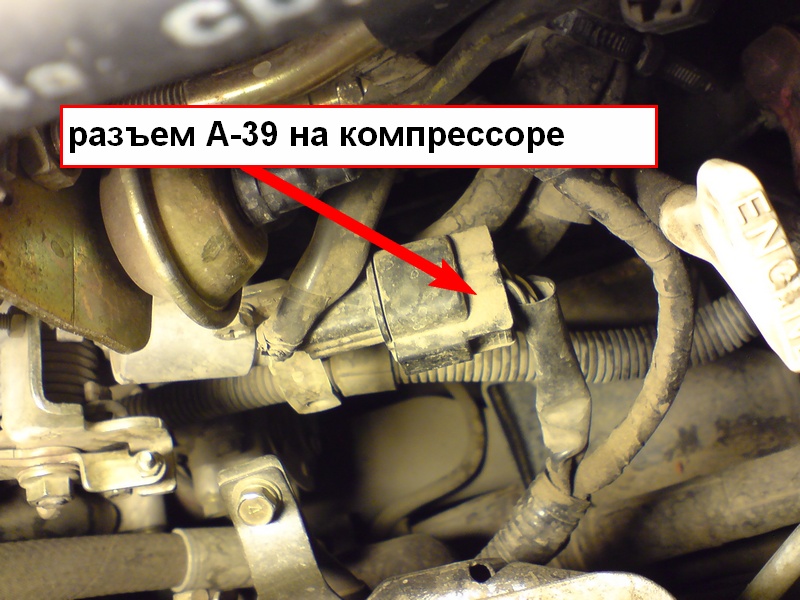

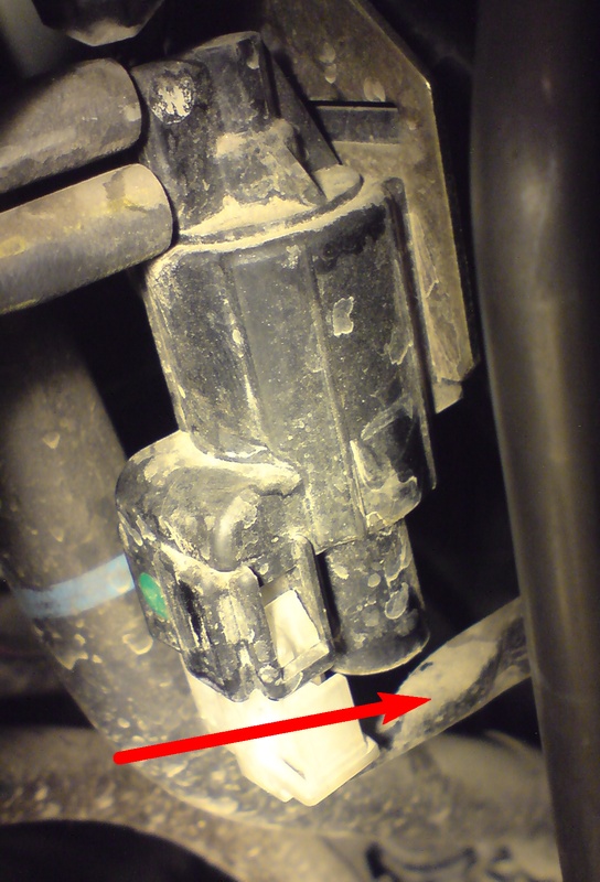

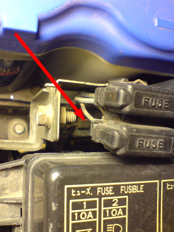

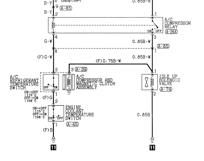

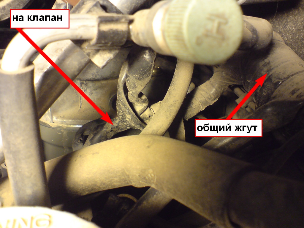

При включении кондиционера должны на автомате повышаться обороты. У меня какая-то сволочь вырвала проводок идущий (не знаю откуда) до электромагнитного клапана, который в свою очередь включает пневматический клапан повышающий обороты.
В связи с этим два вопроса:
1. Откуда идёт проводок к электромагнитному клапану?
2. Может кто подскажет номер этой (проводка с разъёмами) запчасти для заказа? Ну или хотя бы номера разъёмов: сам провод припаяю.
А если кто-то готов продать уже готовый проводок, тогда кроме денег с меня ещё и пиво :*DRINK*:

Схема подключения электроклапана на рис. 4.
Распиновка разъемов на рис. 5
На электроклапан идет разъем с жгутом рис. 1, потом жгут идет вверх на ответвление от общего жгута - рис. 2.
Потом по общему жгуту на разъем А-85. этот разъем находится под блоком с пред. в моторном отсеке рис.6.
Если проводка пропала, то проще взять от разъема А- 39 (провод туда тоже идет) , который на компрессоре рис.3.
Удачи.
