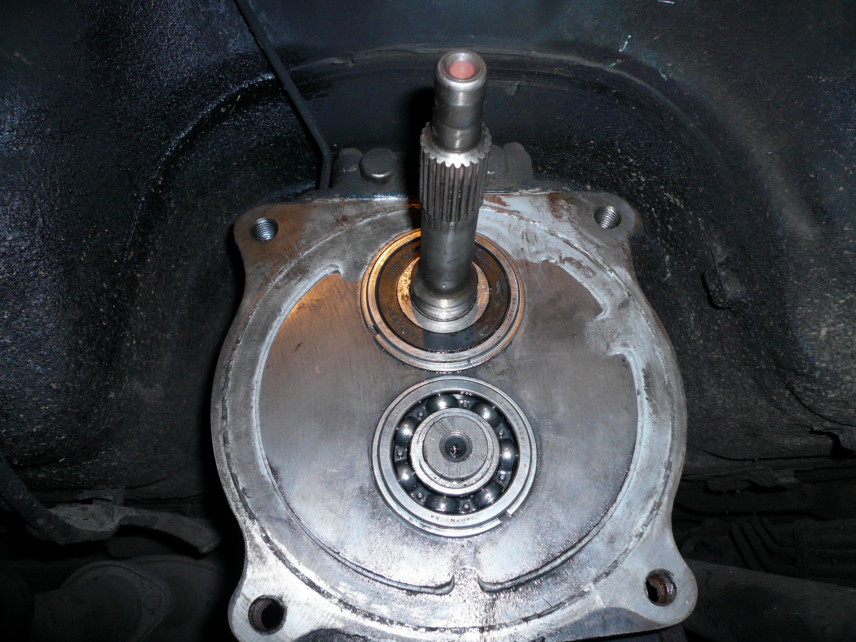

Снял двигатель и обратил внимание на первичный вал КПП. Он на конце, что вставляется в подшипник маховика, имеет небольшой ход вверх-вниз, приблизительно до 1 мм. Снял колокол, при покачивании в месте переднего подшипника первичного вала люфта не чуствую, а может просто не улавливаю, т.к. коробка играет на сайленблоке.
Так должно быть или вал должен стоять мертво?
МКПП подшипник первичного вала

Ковырял-отвечу. Сразу за подшипником шестерня и вал кончается (он составной), далее другой сектор вала идёт. Этот торчащий кончик вала входит в маленький подшипник в маховике. Тобишь в сборе ничего не шатается..
У меня кстати развалился подшипник вторичного вала (который на фото нижний). Он фирмы NTN и открытый. Остальные NBK и закрытые- я подумал, что уже меняный был. А тут на фото такой же. Как будто компания когда-то по гарантии меняла эти подшипники.. Оригинал пришёл - такой же NTN.
