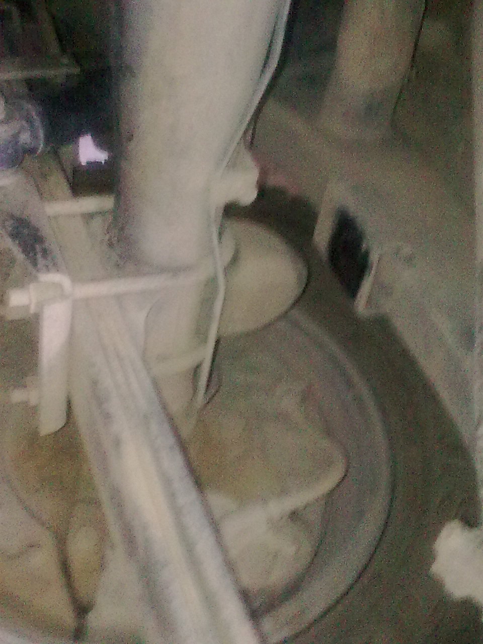

У меня на задней подвеске(рессоры)у них с верху есть толстая резина у них разное растояние с кузовом

NurzhanA1997 писал(а):У меня на задней подвеске(рессоры)у них с верху есть толстая резина у них разное растояние с кузовом
Ну ващето то что на фото это отбойник между мостом и рамой, к кузову это отношение никакого не имеет.
А то что разница на Ваши 1-1,5 это износ рессор, на пружинах такое тоже возможно в основном с водительской стороны, потому что и бак тут и водитель, а вот у челика развесовка грамотная получается с одной стороны бак с другой водитель.
