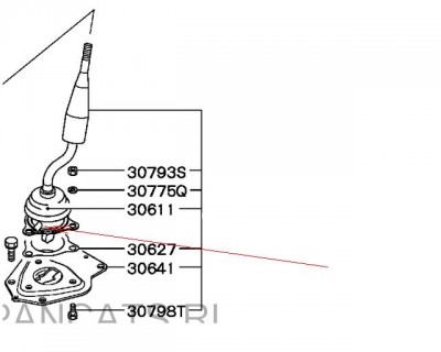

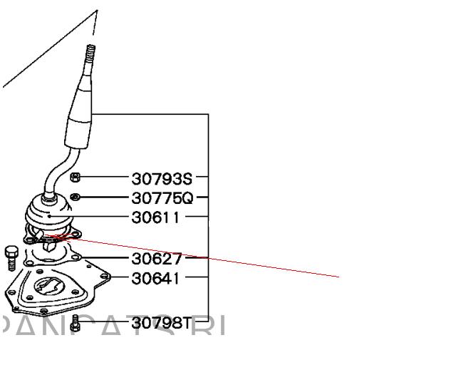

Приветствую всех! Вчера пытался тоже вытащить рычаг раздатки, такое чувство что выскочил и просто болтается, ничего не переключает. Но даже его не смог вынуть, добрался до места где пыльник крепится тремя гайками, открутил их но не смог его поднять, ибо над металлической пластиной в его основании у меня в пыльник входит какая-то алюминиевая трубочка и соответственно не даёт приподнять этот лючок. Подскажите, как вы поднимали его, и что это за трубочка, очень боюсь её сломать... На рисунке отметил красной стрелкой, буду очень благодарен за ответ. Раздатка - AWD.

трубка-это наверняка сапун с коробки. её отсоединить можно на время..
поднимался вверх без каких то больших усилий.

Прошу прощения, сейчас буду учить матчасть что такое сапун ))) К стыду своему не знаю этого )) А как его отсоединять - просто вытянуть, он там ни к чему не прикреплён? Или просто пыльник поднять вместе с ним? Спасибо большое за ответ!

Сапун: это отвод газов и лишнего давления тсзVK писал(а):Прошу прощения, сейчас буду учить матчасть что такое сапун ))) К стыду своему не знаю этого )) А как его отсоединять - просто вытянуть, он там ни к чему не прикреплён? Или просто пыльник поднять вместе с ним? Спасибо большое за ответ!

Спасибо, буду пробовать вытащить из пыльника её, хотя и боязно ))))
