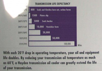

Или вот такую штуку поставитьatservice писал(а): Кроме того - если вы знаете что у вас возможно перемерзание, то 100% примете меры в мороз. Прикроете, утеплите, отключите наконец.
