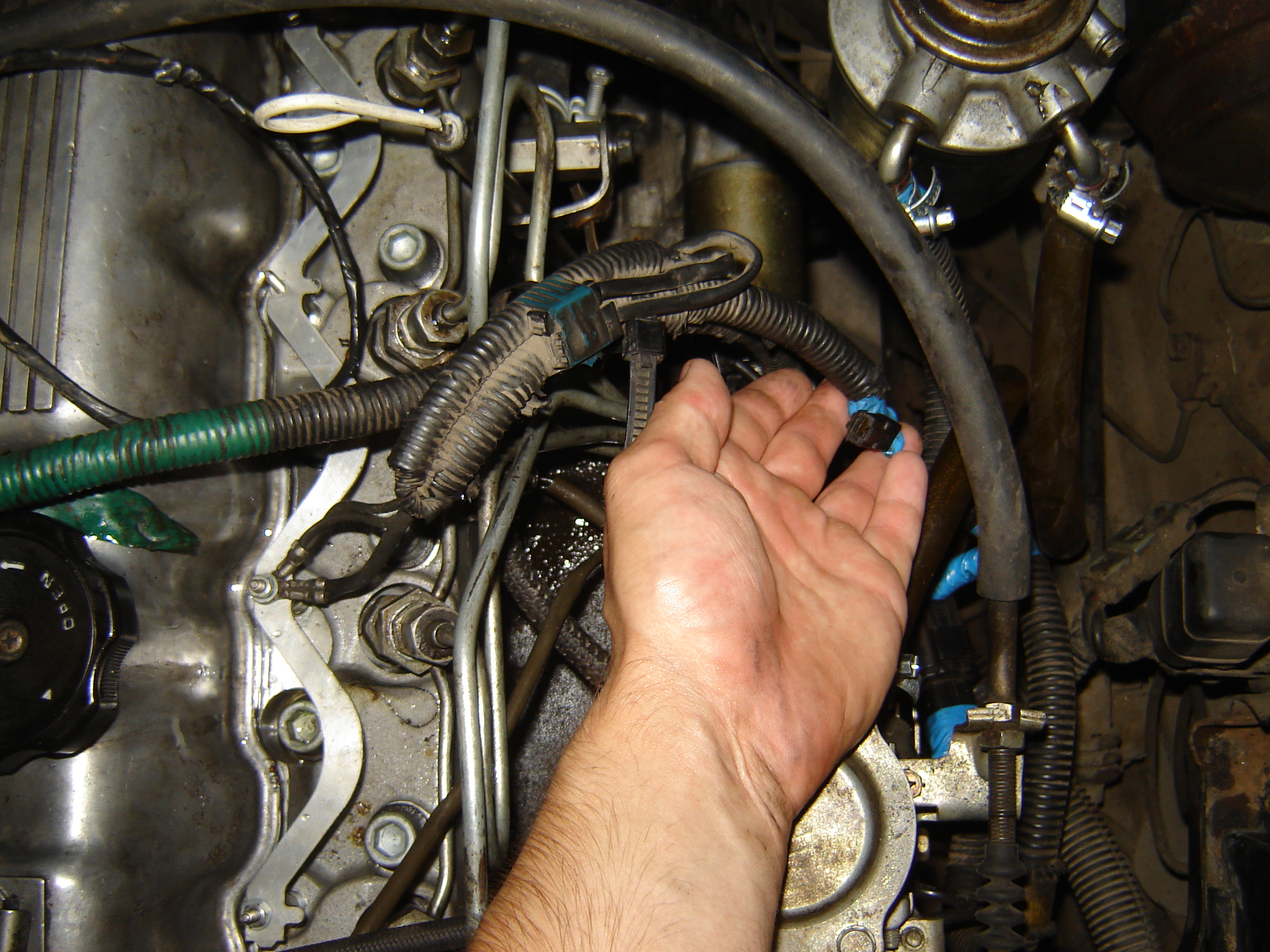

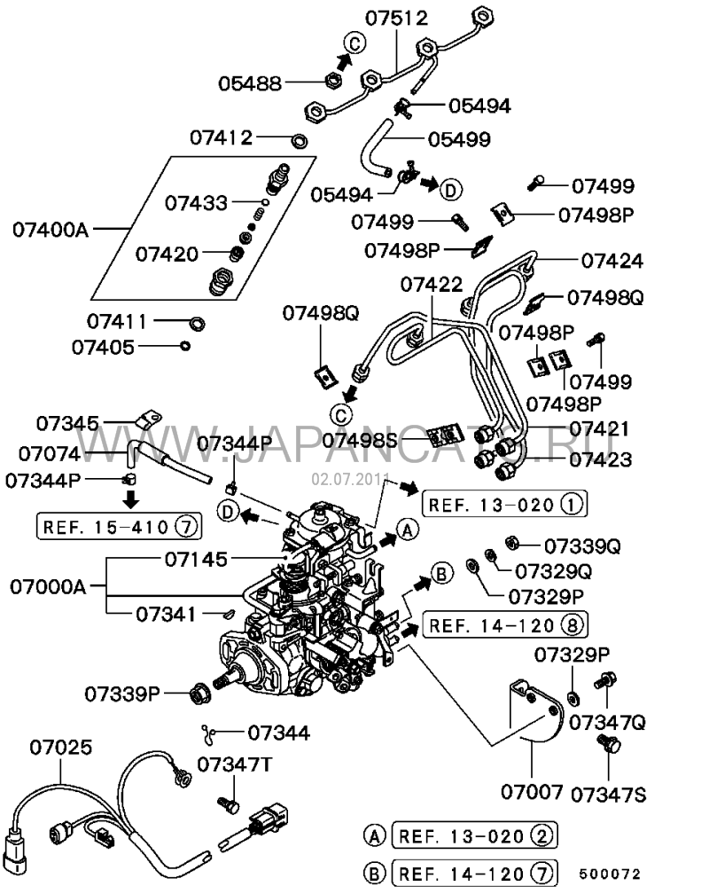

Здраствуйте! Подскажите, куда должен идти провод без фишки?
вроде похож на провод с косы 07025 второй слева
провод без фишки
провод без фишки

А что на нём?

Если честно, то не знаю. Проводка у меня в машине - кошмар. При капиталке решил перемотать изоленту, старая совсем была уставшая, был оч удивлён: сначала идёт группа проводов, в конце через клемник выходит всего один. Таких мест много.
С остальными проводами косы тнвд вроде разобрался. Три провода идёт на гбц, один с фишкой на датчик ОЖ, два крепятся болтом на корпус гбц; один короткий провод с фишкой на клапан, один толстый через фишку в ВВ провод под коробкой с могучими предохранителями, а этот без фишки ума не приложу куда. Помогите, пожалуйста, разобраться.

Судя по "калибру" не на прокал ли он

Если Вы имеете ввиду прокал свечей, то нет, там тоже отдельная история - толстый провод, на конце всё поджато (неск проводов с фишками), на выходе два провода на свечи.

Fil а не может быть что это коса от ТНВД 4М40, у него вроде боьльше проводов чем на нашем, кстати с косы на штейкере сколько выходов - сколько проводов подключено?

Блин в моей немыслимой проводке всё может быть. Косу 40-го не видел. Если глянуть на рисунок под фото, то на косе 07025 похож на второй провод, как раз такой фишки не хватает

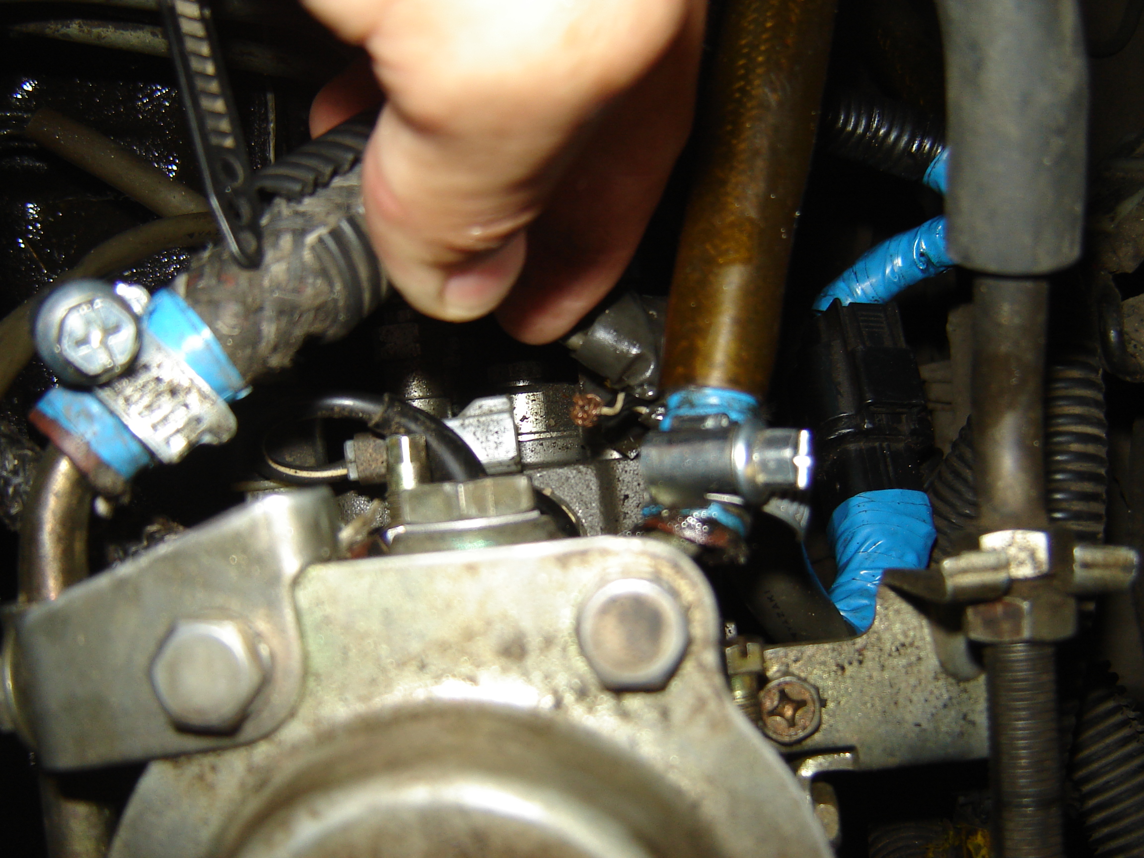

Только с гаража! Всё опять заводится! Такая история - труба! TUZ, ты был прав, это с клапана. Я отмёл этот вариант, потому что другой провод уже со свечной косы лёг рядом с этим клапаном (бывает же такое :=-O: ). Вот я и подключил...Фото нового неизвестного провода без которого всё работает выложу завтра.

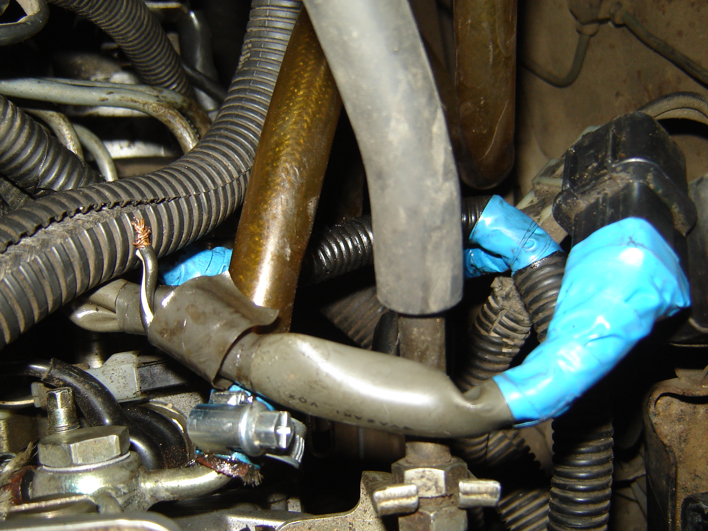

Теперь тот провод, который я к клапану по ошибке подключил бесхозный...ничего не понимаю... (с)
Вот он откуда

Вот с чем был попутан

черный с белой полосой - это отсечка. btw у меня эта коса новая в пакетике лежит. звякни.
