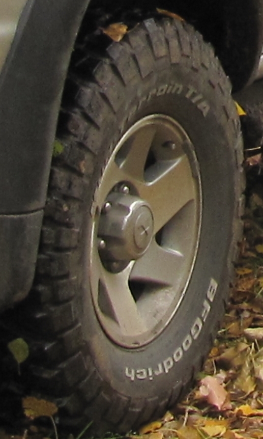

Всем добрый день.
Вопрос к знающим.
Помогите пожалуйста срочно нужны параметры заводского диска как на фото!
Очень интересует вылет и ширена!
Какой вылет можно ставить без вреда для подвески!!!

насколько мне известно заводской вылет +10 ширина7
