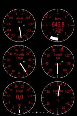

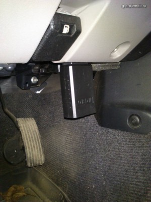

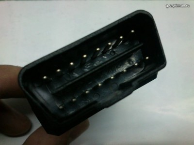

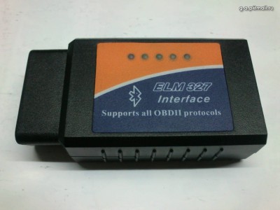

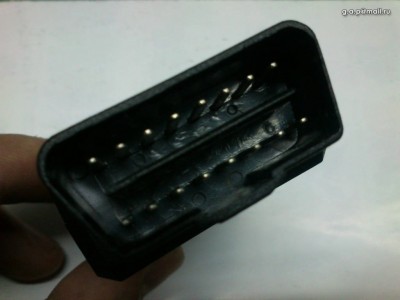

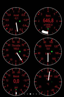

Добавлено: 02 ноя 2011, 16:59
G.A.P
Подвернулся мне ELM327 v1.4 bluetooth :)
Вот такой:
ELM327 bt
ELM327 bt
ELM327 bt
ELM327 bt
В салоне/разъёме оно выглядит так:
ELM327 bt + Pajero Sport 3.2 DI-D
Работает в связке с со смартфоном на Android 2.3.3 + Torque Pro.
Даже что то показывает ::-D:
ELM327 bt + Torque Pro + Pajero Sport 3.2 DI-D
Буду ещё ковырять настройки Torque Pro, до просветления...
Re: ELM 327
Добавлено: 02 ноя 2011, 17:20
gary_tmp
Нижнее левое значение Boost - это что, для тех у кого шайтан коробока стоит что ли?
Я кстати тоже заказал себе ELM327 , с голубым зубом. :)
Re: ELM 327
Добавлено: 02 ноя 2011, 17:33
CoolBDW
gary_tmp писал(а):Нижнее левое значение Boost - это что, для тех у кого шайтан коробока стоит что ли?
Для всех ТУРБОдвигателей. Давление наддува, совершенно в невменяемых фунтах на квадратный дюйм :) Хотя и перевести не сложно, и, наверно, настройка должна быть, если там всё остальное в человеческих единицах измерения.
