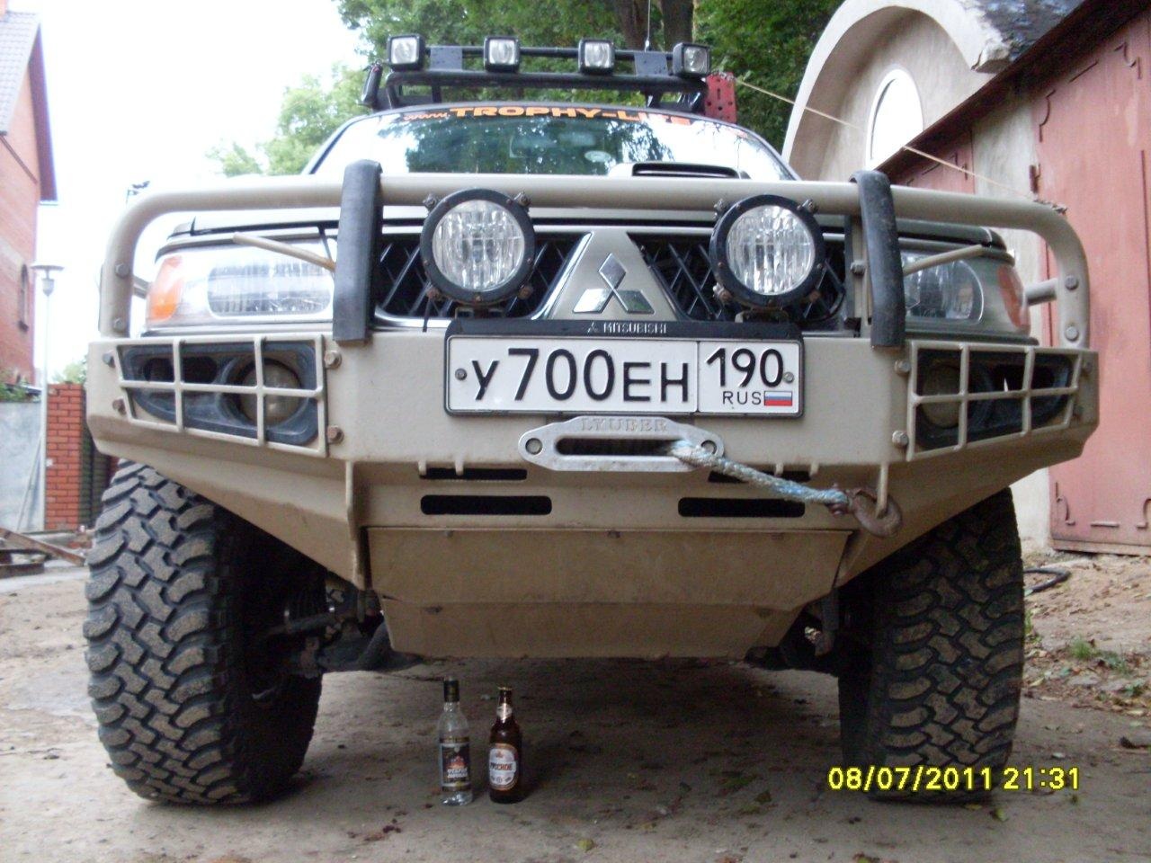

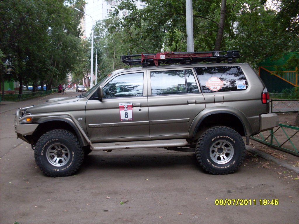

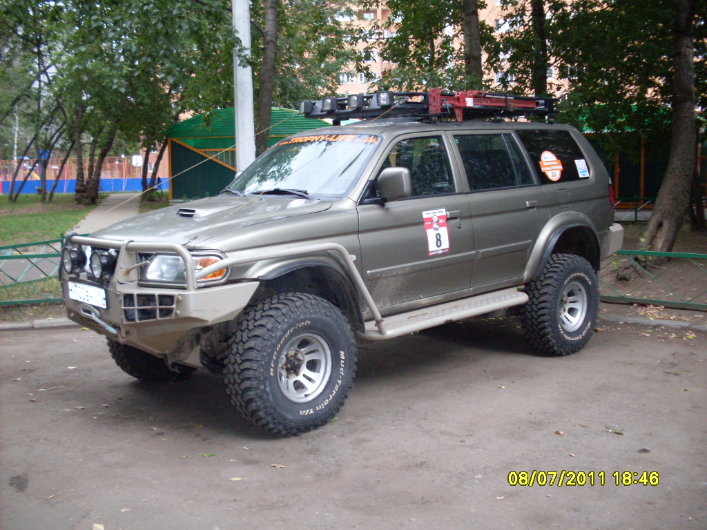

Итак господа отчитаюсь.
Поставил патрулёвские пружины.
Суплексы мне уже не помогали.
2-4 раза в месяц выезжаю головной организаторской машиной на бездор. Силовой обвес по кругу + 3-4 человека в салоне + полный бак + битком под завязку забитый шмудряком и т.д. багажник = постоянные пробои на кочках.
Первые ощущения - жесть. (багажник пустой)
После Суплексов жопа поднилась ещё на 7 см.
Смесь автобуса и пузатёрки. ::-D:
Т.е. высоко сижу, а ходовка по ощущениям как на пузотёрке на газовых амортах. Чуть-чуть бы их помягче.
Лёгкая "пацанская девятка".
Пружины наверное немного срежу на 0,5 -3/4 витка. Менять пальцы стаба. Тягу панара уже опять накрутил (всё в норме).
При резком торможении морда клюёт, теперь надо на перед газ ставить.
Сегодня еду на выезд, быду тестировать ::-D:
Кто нибудь уже ставил, или я первопроходец?

Аморты я тоже поставил газелевские масляные (для мягкости).
Сегодня ездил тестировал, с загрузкой багажника - то что надо :*THUMBS UP*: .
И пробоев нет и мягко. Родные стойки стаба загнулись сразу после выезда из гаража ::-D:
Вот думаю отрезать пружины или нет. наверно резану. Жопа высоко, залазить неудобно, да и если сзади кто-то припаркуется - он ниже бампера въедет ::-D: .
У меня пружины б/у и когда мост вывешивается шланг не натягивается, но я его всё равно удлинню.
