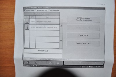

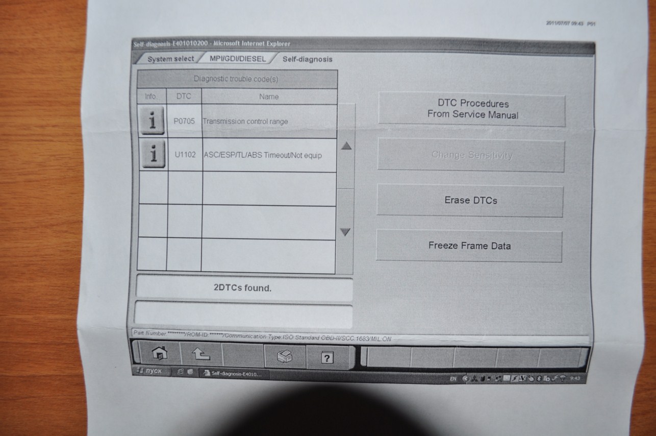

Два дня назад загорелся желтый значок двигателя, в остальном в поведении машины не было ни каких проблем. Посетил оф. сервис Mitsubishi в Томске (СТС-моторс на иркутском 77), подключили сканер (вернее ноутбук) , итог – есть ошибки в коробке передач.
Вот ошибки: P0705
U1102
Затем сервисник обнулил компьютер, желтая лампочка погасла, сказал, что можно ездить без проблем, если повторится – опять к ним на диагностику.

Я бы для начала скинул обе клеммы с аккума на некоторое время и отключил проводку на фаркоп в точке подключения к фонарям.
Вот, что "говорит" Яндекс: Ошибка P0705- TRS Sensor (PRNDL Input) Circuit Malfunction
Цепь датчика диапазона трансмиссии, неисправность
Диапазон «P» (Parking - парковка), «R» (Reverse – задний ход), «N» (Neutral - нейтраль) и «D» (Driving - Движение) определяется положением селектора и передается в блок PCM/БУТ, где используется при управлении передаточным числом.
Этот код регистрируется в случае ввода в блок PCM/БУТ неопознанного кода, не соответствующего таблице переключений.
-Обрыв или короткое замыкание
-Ошибка сигнала диапазона
-PCM/БУТ
