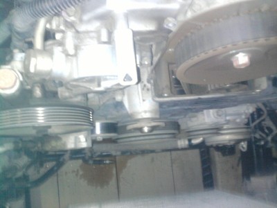

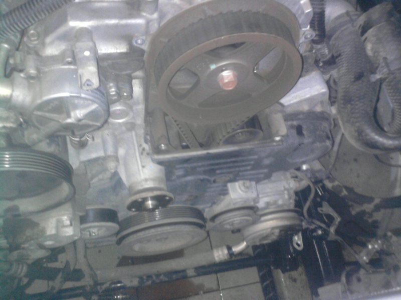

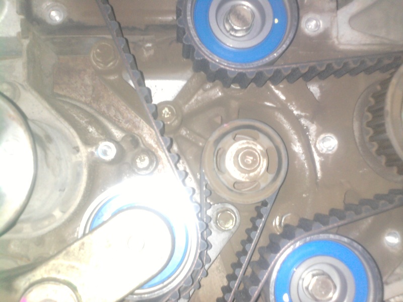

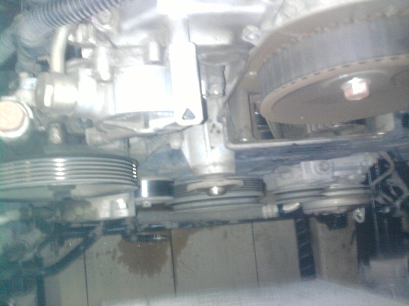

Пока 1:0 в пользу конструкторов.
Не смог подлезть, но придумал как буду.
Вторая попытка решит все...
Фотки не мои, но у меня также.
