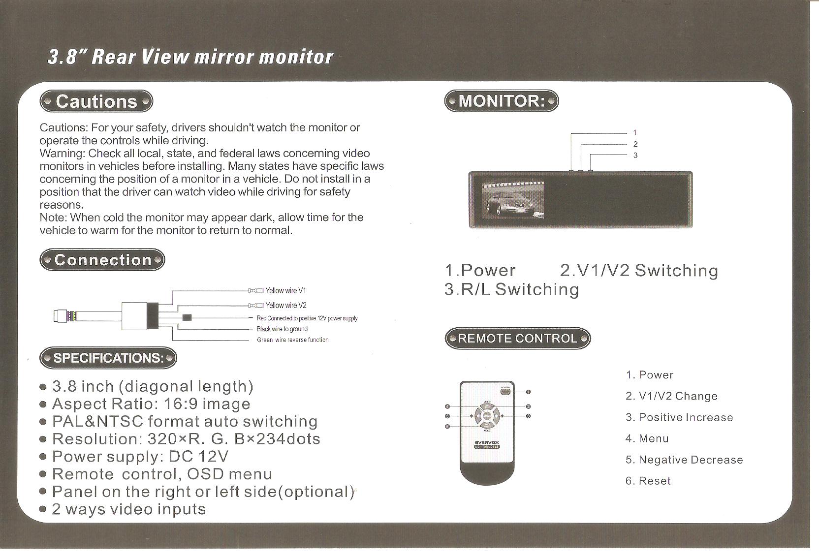

Схема зеркала с монитором:
Чуть ниже во вложении.

У меня два варианта.
1. если запитать монитор не от постоянного плюса, а через этот красный провод, который проходит через изоляцию видеокабеля, присоеденив его к кабелю заднего хода. Или
2. как советуют ОНИ присоеденить зелёный (голубой) кабель к плюсу заднего хода,
Помогите! Есть электрики или кто уже имеет опыт инсталяции!

Re: Подключение камеры заднего вида к зеркалу с монитором.
На камере есть инфракрасная подсветка? Судя по вашей картинке красный провод надо на плюс запитать... Зеленый провод на зеркале подключить к фонарю...
Красный сейчас запитан на постоянный плюс. Думаю, что надо запитать на плюс ACC, то бишь на включение зажигания.
А зелёный на провод "заднего хода"?
Получается что зеленый нужно запитывать на задний ход, красный правильнее подключить к АССalfarm писал(а):Красный сейчас запитан на постоянный плюс. Думаю, что надо запитать на плюс ACC, то бишь на включение зажигания.
"+" запитывается на постоянку. Зелёный провод на задний ход. переводишь на AV2 и всё в ажуре!
