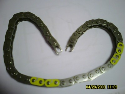

Почему............Sedoy писал(а):я лично считаю извращением сути цепи ее ресурс в 100-150 тыс км.. почему на древних жигулях- классике сделанная из г..на цепь ходит за 200 тыс без замены??
Найди отличия............
Re: Помогите определиться с двигателем
SNOOPER, вообще то применяя легированные стали, можно добиться и у однорядной цепи гораздо большей долговечности, чем у дешевой просто закаленой жигулевской. Но если мицу для своих топовых машин заказала цепь из дешевого железа и применила сомнительную конструкцию натяжителя, то теперь ясно, почему расейский рынок для них главный ))
Не могу не отметить, что жигулевская цепь выглядит внушительно по сравнению с жалкой "велосипедной" от п4 )) фиат в 60 -е годы не экономил на мелочах

Не могу согласится что это "экономия". Есть ТУ в которые надо уложится. Имеется ввиду габариты двигателя. Да и двух рядная цепь будет очень плохо лежать на маленьких шестернях распредвалов........Sedoy писал(а): Не могу не отметить, что жигулевская цепь выглядит внушительно по сравнению с жалкой "велосипедной" от п4 )) фиат в 60 -е годы не экономил на мелочах
Если в ТУ надо уложиться, то цепь надо делать из легированной упрочненной термообработкой стали..попросим ка топикстартера из соседней темы пошаркать по разорванной цепи напильником и следы крупным планом в тему, вот и узнаем из чего примерно сделана цепь

Вы и вправду считаете что если цепь сделать из суперпупер стали да ещё и упрочнить термообработкой (что по простому закалить) она прослужет века????????????Sedoy писал(а):Если в ТУ надо уложиться, то цепь надо делать из легированной упрочненной термообработкой стали..попросим ка топикстартера из соседней темы пошаркать по разорванной цепи напильником и следы крупным планом в тему, вот и узнаем из чего примерно сделана цепь
Вы очень сильно ошибаетесь, это не сабля и не цепь для распиловки, у этой цепи другие задачи, и выполняет их она очень даже вполне, если только ей не начнут "помогать"............
Может и вполне, но только жалоб от владельцев 4м40 с двухрядной цепью на ее разрыв на 100 тык пробега не слышно, а скорее всего это происходит у них на полумильоне (с учетом скрученных спидометров). Цепь должна при неисправности успокоителя долго греметь не разрываясь, а не почти сразу порваться, что есть признак конструктивной недоработки- применения дешевой стали для однорядной цепи. Кстати, если что, то я не ошибаюсь, т.к. длительное время заказываю разные детальки из металла- легированная сталь нужных марок одинаково хорошо будет работать и в сабле, и в распиловочном диске, и в автомобильной цепи, где далеко не так быстро порвется от перегруза ))
Веками- это Вы придумали, а не я сказал ))
