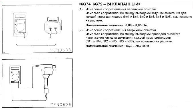

Привет!
Поиск курил :))
Собственно вопрос совпадает с темой :))
Как проверить катушку зажигания и ВВ провода?
Нашел только один способ(во вложении) - тупо померять сопротивление(но 0,69-0,85 Ома тестером нормально не померяешь).
Даже если по сопротивлению все ок, это же все равно ничего не гарантирует.
Катушка при нагреве может прошивать. Провода - аналогично в некоторых режимах.
Может кто знает какой-нить свой фирменный хитрый, проверенный способ?..

Я смотрю, море идей :))
Придется по старинке - на заведенном движке мокрыми руками провода и катушки мацать :))

Осциллографом, в мануале написано как это делается.

mservis писал(а):Осциллографом, в мануале написано как это делается.
:shock: не видел, если можно - ссылочку, или краткий инструктаж?...
