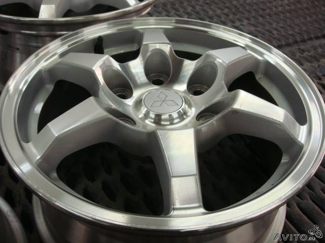

всем привет!
не подскажете , подойдут ли диски на паджеро спорт от паджеро 3 ?
что у МПС под колпачками ступиц выпуклыми ?
диски к примеру такие как на картинке. или надо искать с открытым ЦО ?

У трешки ЦО 40 кажется и вылет сильно положительный. А нам надо ЦО 108 и вылет ближе к нулевому

zloy-spb писал(а):всем привет!
нет.

Такие диски подойдут на МПС с 2009г.выпуска, т.е. новый.

drcham писал(а):У трешки ЦО 40 кажется
Уточню, 67.1.
