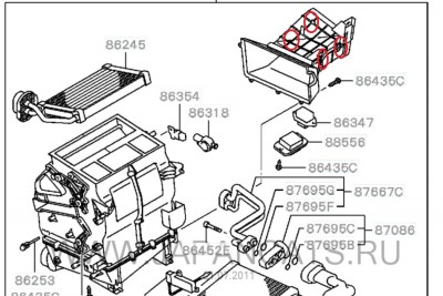

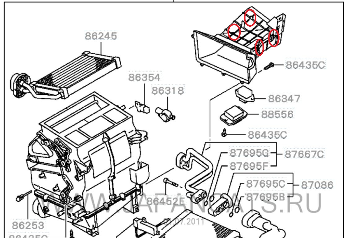

От печки воздуховод к моторчику идёт. Так вот первый сегмент (нижний, там где реостат регулятор стоит) снимается. Остоединяешь стягивающие пружинки (верх с низом держат) отворачиваешь пару винтов и гаек (всё увидишь и поймёшь). Отсоединишь разъём от реостата-регулятора в нижней половинке, снимешь её и посмотришь с фонариком, что у тебя твариться с радиатором. Надо взять ершик (желательно мягкий и с длинной ручкой) шланг с водой, поливаешь - крутишь, елозишь (аккуратно!! алюминиевые соты легко сминаются) промываешь водой и наступает тебе счастье.
А вообще вся процедура промывки уже описана в теме про микробов в кондиционере. Не поленитесь поищите :*WRITE*
PS Вот картинка с красными овалами - это пружинки-скобы обозначены которые отщёлкнуть надо
Дед Василь

HiTEX писал(а): PS Вот картинка с красными овалами - это пружинки-скобы обозначены которые отщёлкнуть надо
Спасибо HiTEX! А фильтр получается стоит правее от картинки с красными кружочками? А то я видел скобы металлические но без схемы ковырять не стал.

HiTEX
Сообщения: 7028
Двигатель:: 6G72 24V
Откуда: Алма-Ата
Благодарил (а): 79 раз
Поблагодарили: 338 раз
Re: Вентилятор кондиционера ......
Сообщение HiTEX »
Аха. И правее и выше ::-D:
