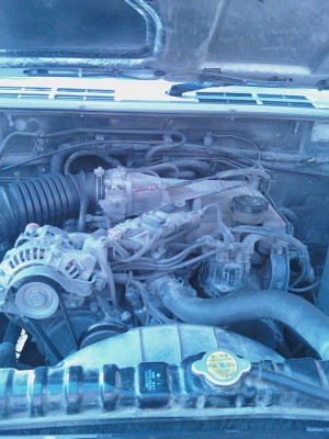

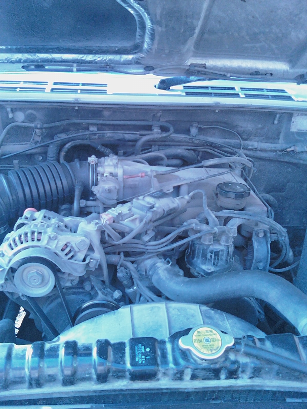

SS161, шкив значит провернуло у вас. Ну если грм стоит не так, то машина легко может тупить и кряхтеть. Чтобы приговаривать бензонасос нужно померить давление в топливной рампе.
ЗЫ: Тоже пытался выставить зажигание на слух, повозился и купил стробоскоп.
ЗЗЫ: Кстати мотор у вас 12кл, а не 24. :)

:=-O: шкив чего.. коленвала? :=-O: а ещщо 12 клапанов куда девались???

трамблерные - 12 клапанов

SS161 писал(а)::=-O: шкив чего.. коленвала? :=-O: а ещщо 12 клапанов куда девались???
На заводе остались ::-D:
Я вот тоже начал читать и не понял в подписи 24клапана, а разговор про трамблёр.

а ну так это хорошо (если это точно) гидриков меньше, налог меньше - сплошные плюсы. токо как вот гайцам это доказать? ну вот он ..трамблёрный, а в птс 185 л.с. мож форсированый :*ROFL*: а я в него 92 лью))))
