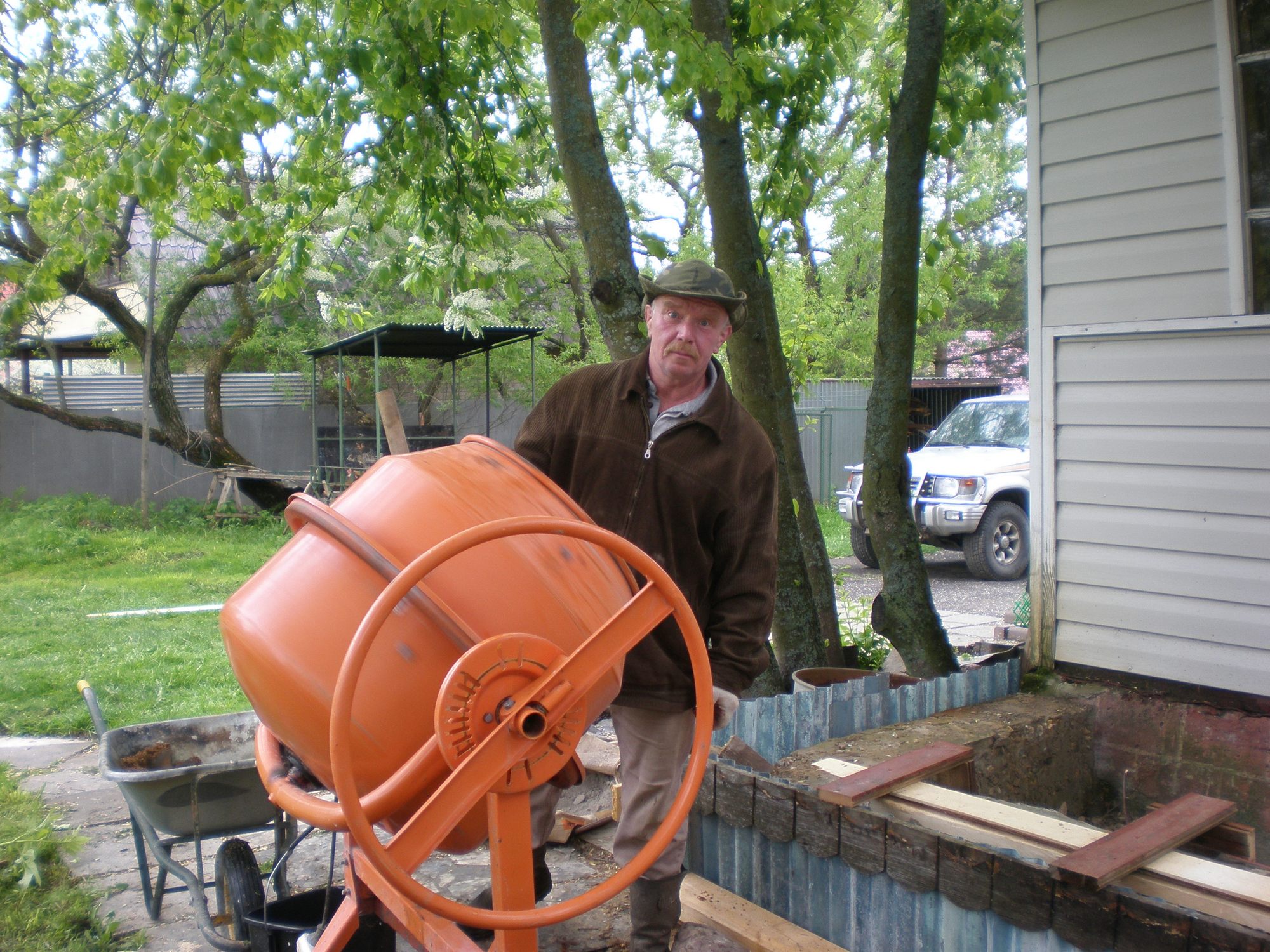

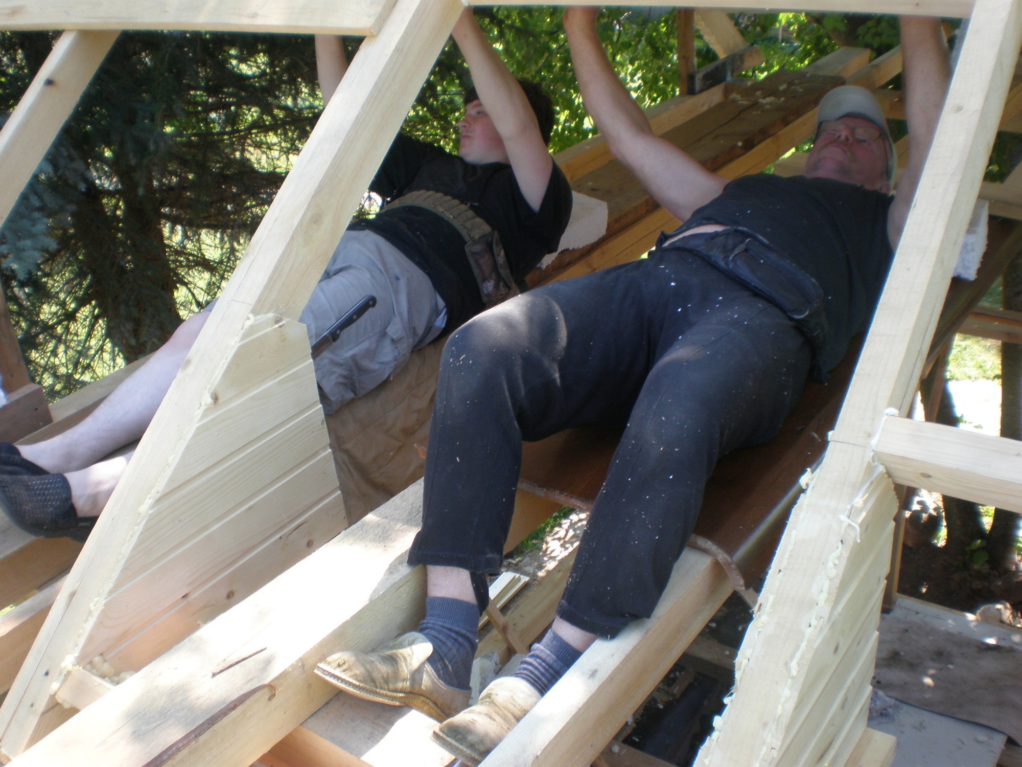

Лето-пора всяких ремонтов, строек и прочих созидающих действий человеков... Отпуска, дачи всякие, краски-шпаклевки-растворы сохнут быстренько. Наверняка многие из нашего клубного сообщества так или иначе сталкивались с темой строек и ремонтов. Вот и предлагаю побеседовать, поделиться разным опытом. Кто-то задаст вопрос, кто-то ответит... Да, я в курсе, что для этого существуют специальные форумы, вроде Мастерсити, но почему бы нам не потрещать в стенах родного ресурса? Может обсудим инструменты, может материалы, приемы разные, глядишь и польза появится... В конце концов тема-то емкая!

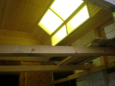

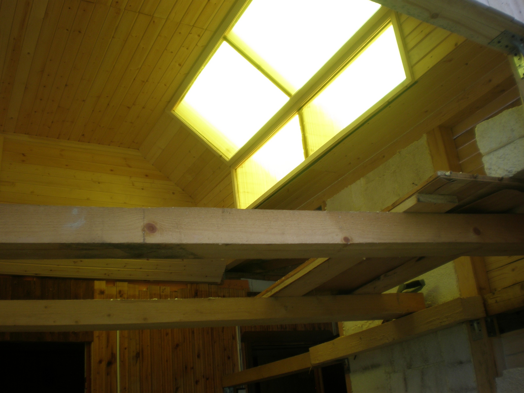

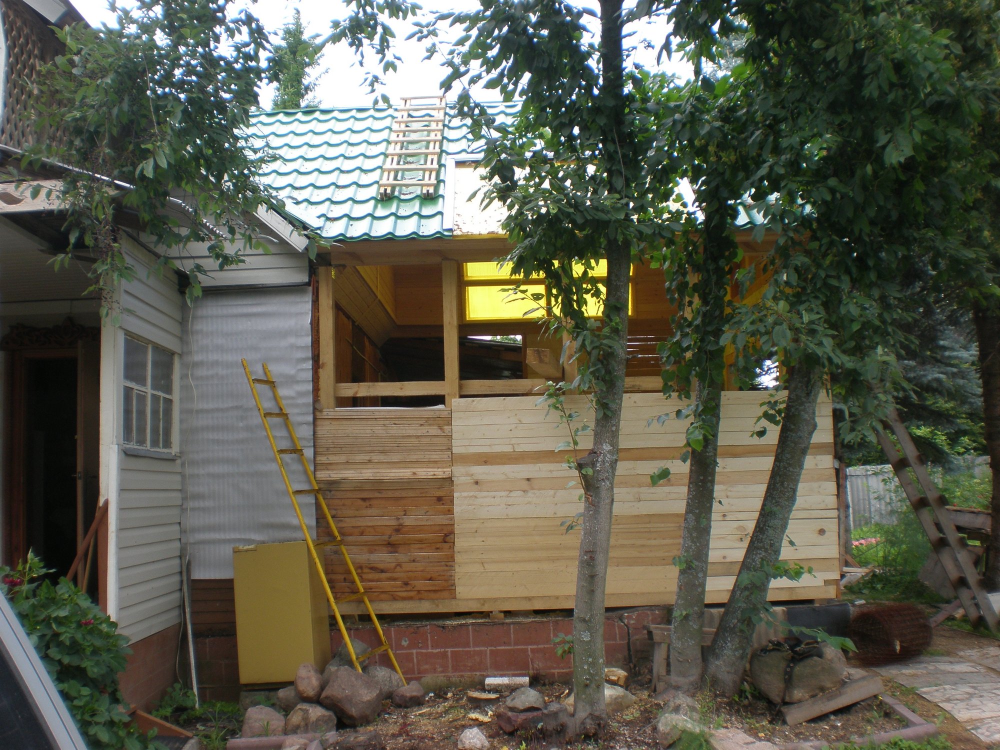

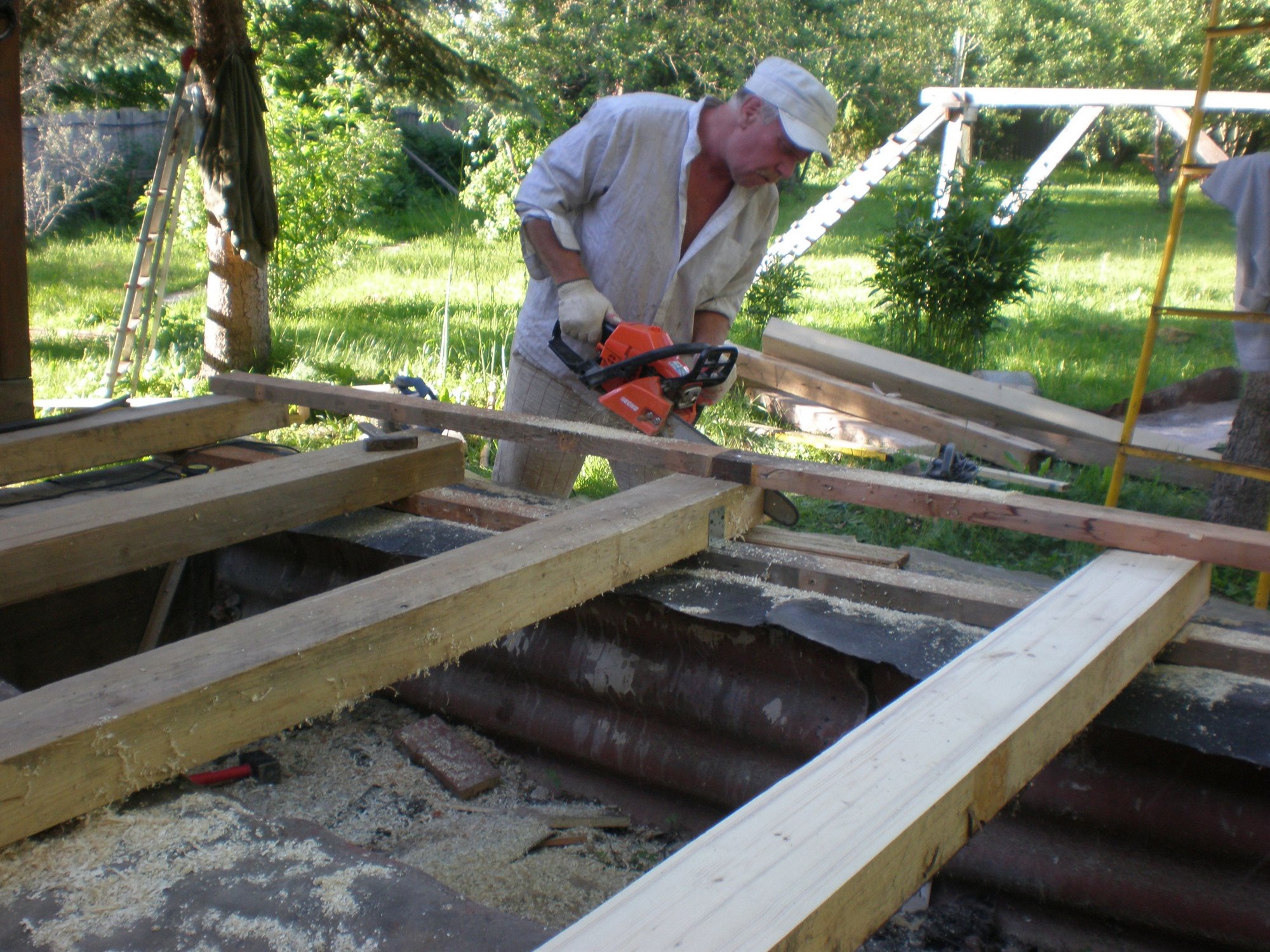

Вот я этим летом решил снести летнюю столовую и пристроить к дому флигель. Так как начал сказываться недостаток отапливаемых площадей. Тип строения каркасный, несущие-брус, крыша термо с прозрачными секциями, утеплитель стен- пенопласт, пеноплекс. Наружняя отделка-сайдинг, кровля-металлочерепица.
Прилепляю фотки.

Пенопласт в стенах? Жесть, пипец... Не дай Бог искра или КЗ... У нас на Севере поселки целиком выгорали именно из-за пенопласта... А дым с него - Хромая лошадь-2...

Горит погано любой "пласт". Это верно... Но стекловолоконный утеплитель типа урсы, изовера или кнауфа можно только под полы, в стены не благословляется. Какая искра? Откуда?? Распаечные коробки ставить сверху, розетки и выключатели-тоже, кабель только негорючий, и то если проводите скрытно, если по кабель-каналам-обычный сойдет. Уж ежели развивать тему коротких замыканий и оплавлений проводов, то очевидно, реально может восгореться любая деревянная поверхность и насрать, что внутри. Думаю, что поселки выгорали не по вине пенопластов, а по причине скученной застройки.

Так на Руси испокон веков все дома деревянные были, и что, все сгорели. Тогда надо из дома вообще все горючие прибамбасы вынести, и спать на бетоне. А наши хрущевки меньше горят? Как мне один строитель пошутил на эту тему: горит все, но деревянный дом сгорит - веником золу смел, и на фундаменте новый начал строить, а каменный сгорит, все потрескается/полопается, так его еще ломать/сносить придется.

У меня в стены Роквел негорючий, плитами. А так - Бог в помощь...

да пенопласт - зло. мало того, что горючий, так еще и токсичный. я тоже особо не верил этому,
пока лет 7 назад не построил своей собаке будку. съемную крышу в которой утеплил пенопластом, прикрыв его пластиковыми панелями. после вселения пес где то за неделю расковырял весь потолок и пока не выкинул нах весь пенопласт не успокоился. А пенофол на стенах был ему абсолютно пофиг и цел до сих пор.
