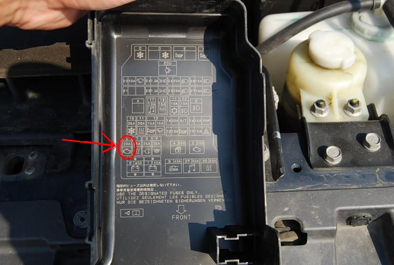

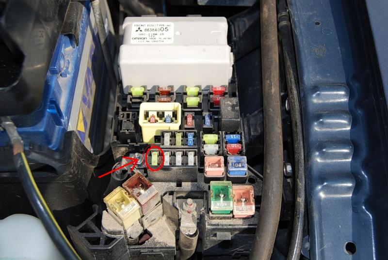

Сегодня обратил внимание на отсутствие вот этого предохранителя (см. фото)
Машина дизель 2007г. 165л. В мануале сказано что этот предохранитель отвечает за топливный насос. У кого дизель отпишитесь есть ли у вас этот предохранитель или он только в бензиновой версии.

Re: Вопрос дизилистам
Это для бензинки...Для погружного насоса.
