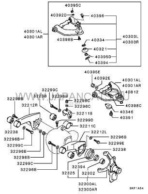

да и звук как то будто по раме передается, низкий по тону - подшипник полуоси?
игольчатый подшипник поворотного кулака? кстати, это он под №32302(MB 160670)?
