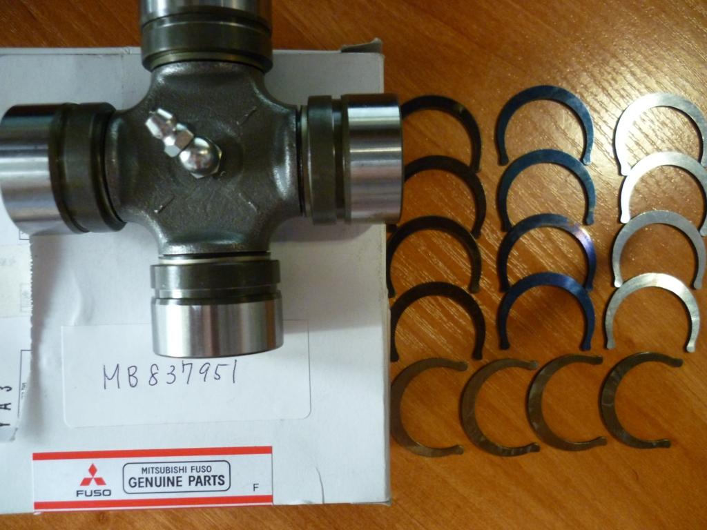

Добрый день Всем.
Взял крестовину (посылка пришла из Японии, через MEGAZIP.RU).
Не понял: :*SCRATCH*:
- Почему 16 фиксаторов в комплекте
- Почему разных цветов
Если кто знает, как правильно их установить, отпишитесь,
заранее благодарен. :*THANK*:

скорее всего калибровочные они просто, 4 типа толщины

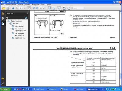

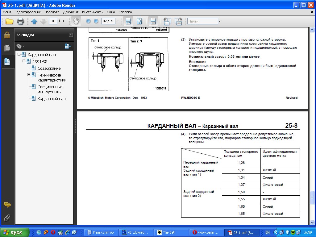

Они точно разной толщины. :)
Подробности - в картинке...

Вот никогда не замарачивался с измерением щупом осевого зазора подшипника крестовины.

Спасибо, как говорится: "мануал рулит".
Сегодня будем ставить.

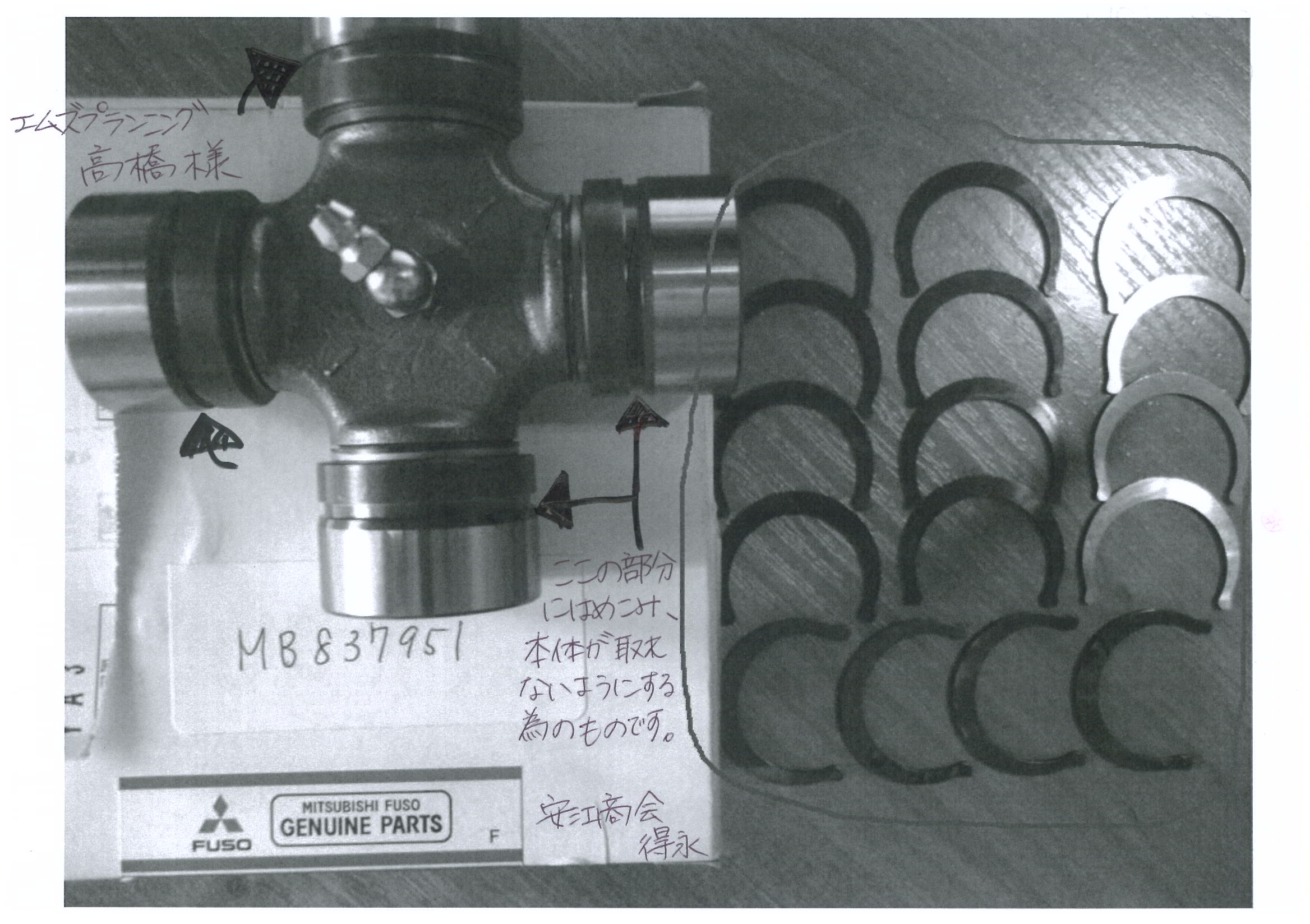

пришел ответ из Японии от поставщика.
На Японском.... :%): языке. Ну а каком еще-то собственно, Япония же.
Может есть у кого знакомый переводчик?

Пришел ответ от поставщика из Японии (с переводом)
Фиксаторов 16 т. к. крестовина поставляется для нескольких моделей машин, т. е. не только для PAJERO 2.
Поэтому надо выбирать из них нужную толщину при установке.
После установки остаются не нужные фиксаторы, которые не подходят для данной машины.
