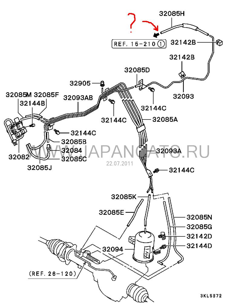

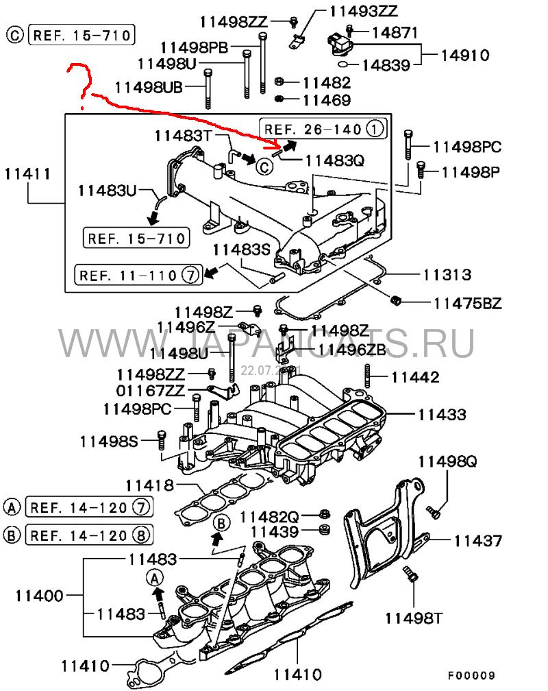

уважаемые форумцы, помогите, есть вопрос по монтеро 3 2000 г.в., 3,5л, акпп.
никак не могу разобраться куда приходит вакуумная трубка от переднего моста.
по схемам видно что она куда-то приходит в впускной коллектор - а вот куда именно - х.з. :(
если не трудно - сфотографируйте или просто объясните куда ее подключать в коллекторе.

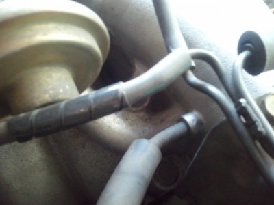

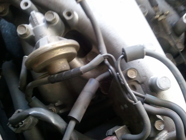

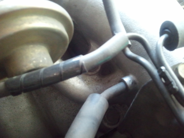

Re: подскажите по монтеро 3
Сообщение HiTEX »
Сходил, сфотографировал, у меня шлангчик подходит туда же как и на твоей картинке
Сообщение rrolik »
HiTEX спасибо большое! у меня там отломана часть, которая входит в коллектор и стоит заглушка. вот были же чудо-мастера!
