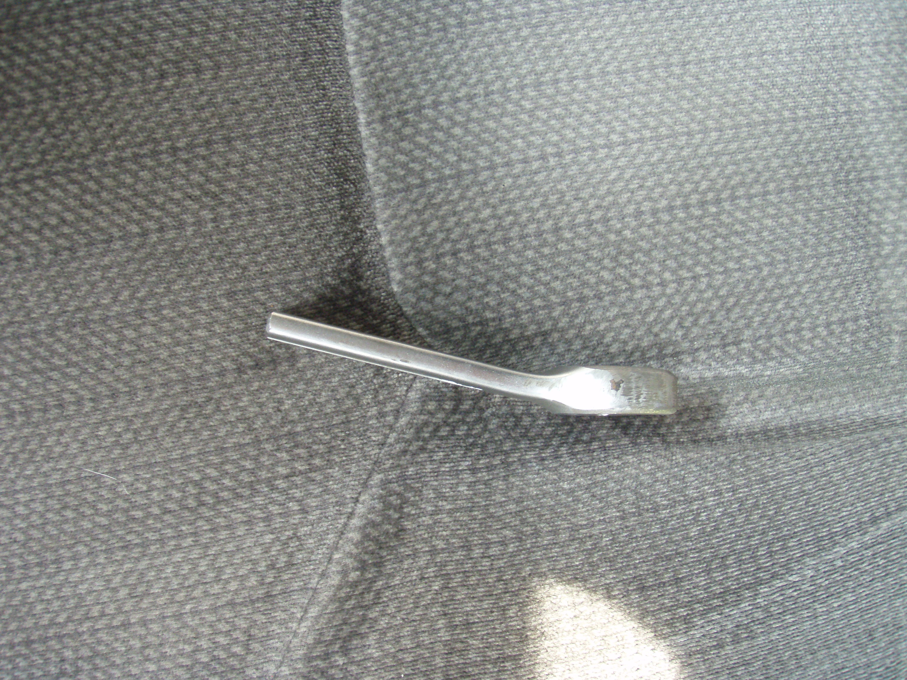

Спасибо. Полезу, наверно, на выходных пытаться... А нет возможности фото этого доработанного ключа выложить?

мака
Сообщения: 82
Зарегистрирован: 30 сен 2008, 18:27
Откуда: Пермь
Re: Датчик заднего хода
Сообщение мака »

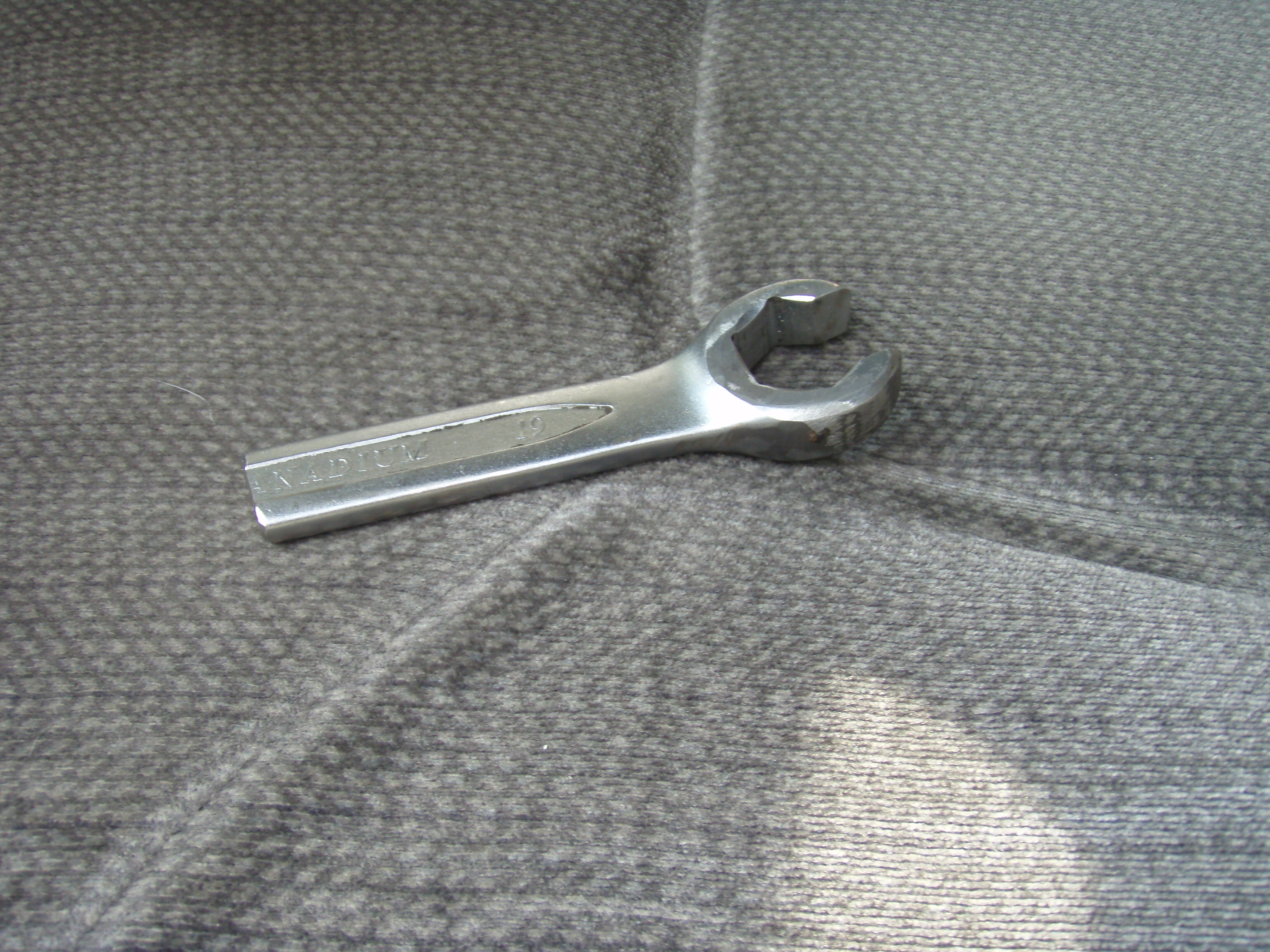

Ключ.

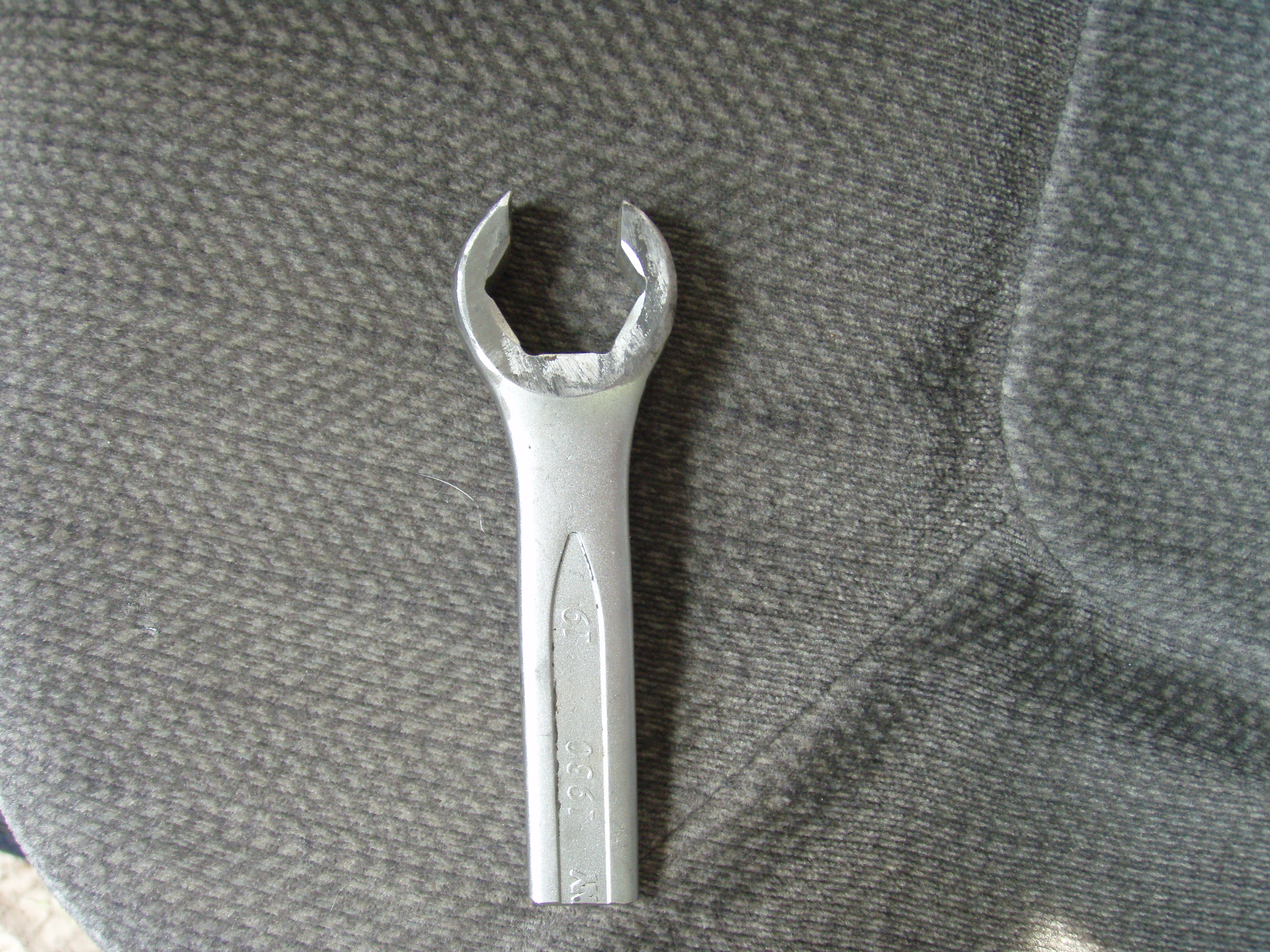

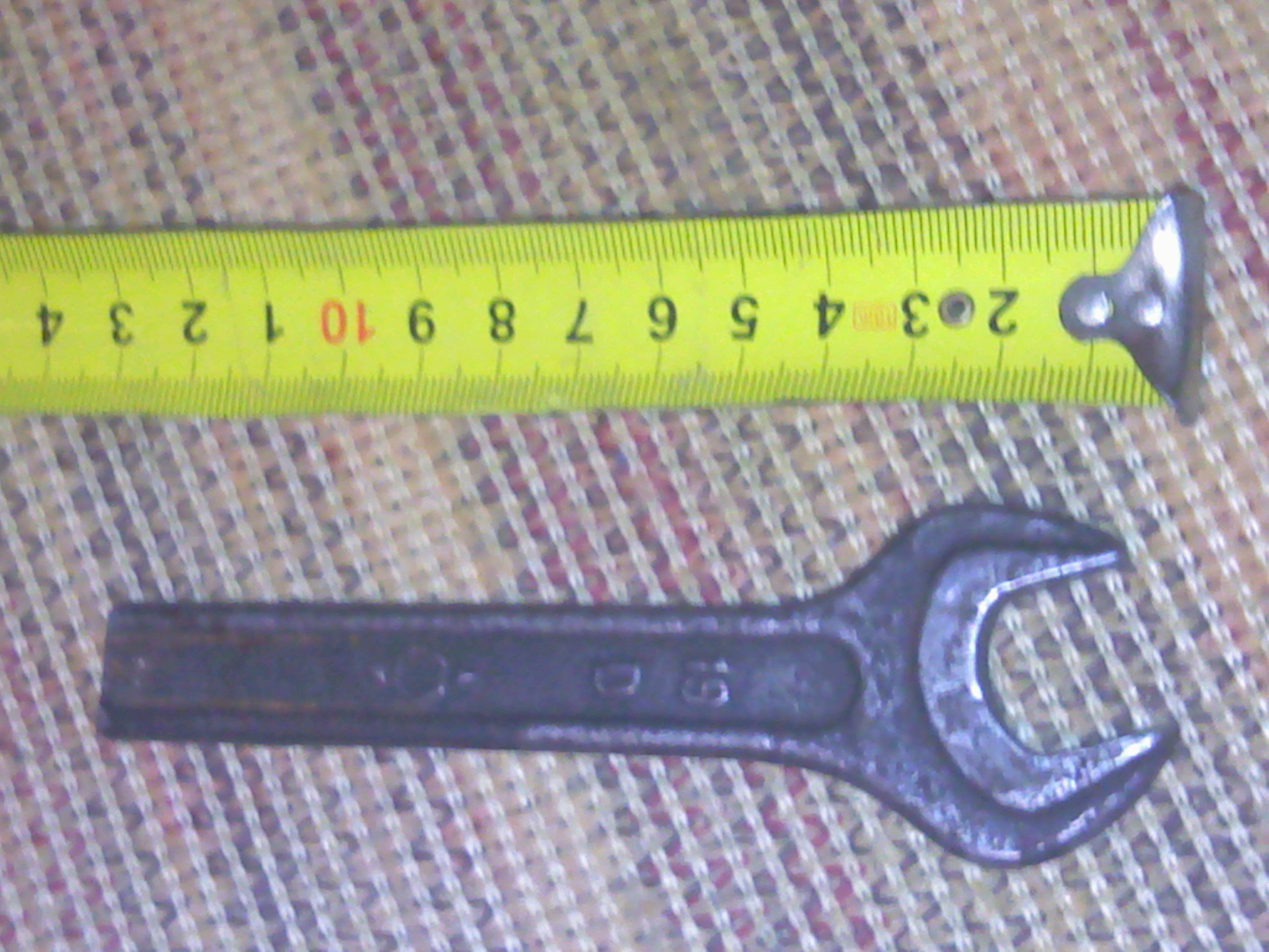

Спасибо за совет! Разобрался я со своим датчиком. Сделал так: со старого датчика на месте образал под корень провод и вывернул его обычной головкой на 19 мм. Для закручивания нового датчика доработал старый советский рожковый ключ (см. рис.). Использовать разрезной не получилось из-за того, что на купленном мной датчике перед шестигранником был надет резиновый колпачок, который не давал одеть разрезной ключ на шлицы. Всю операцию проделал без ямы, во дворе, лежа под машиной.

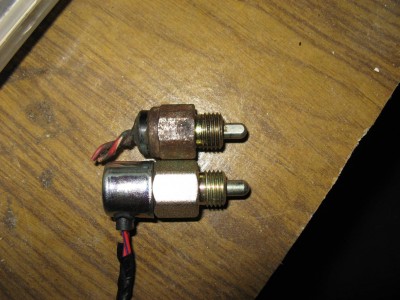

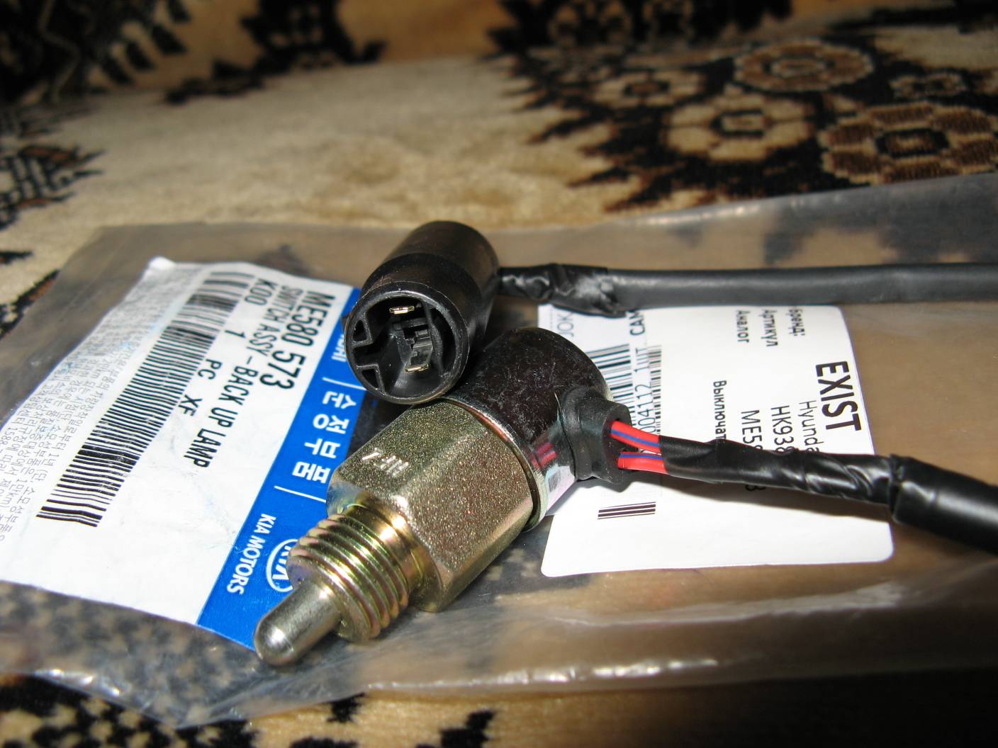

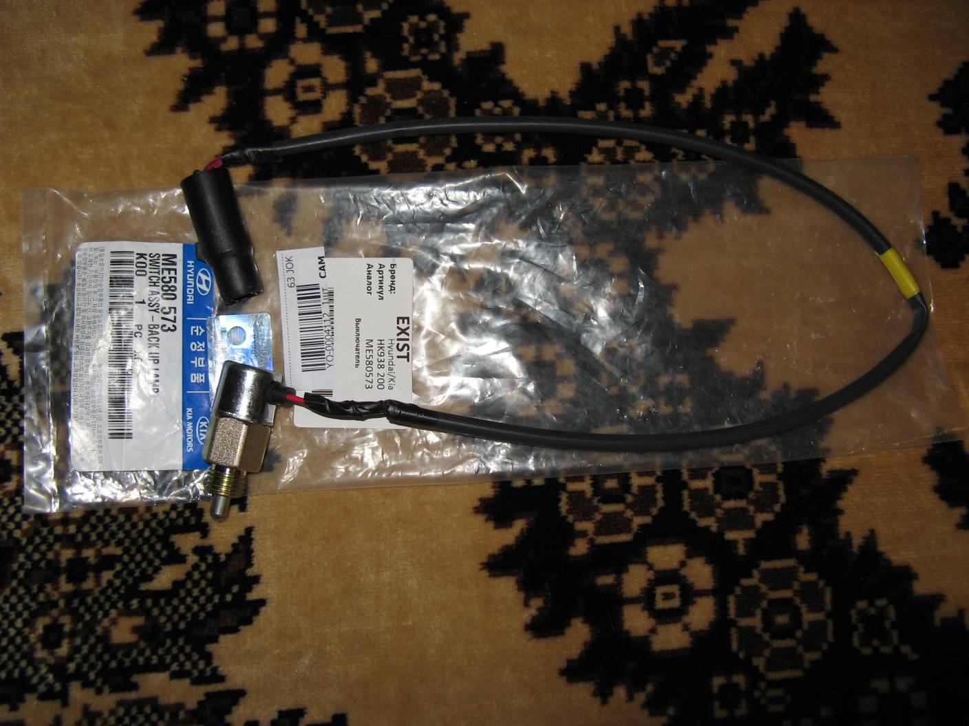

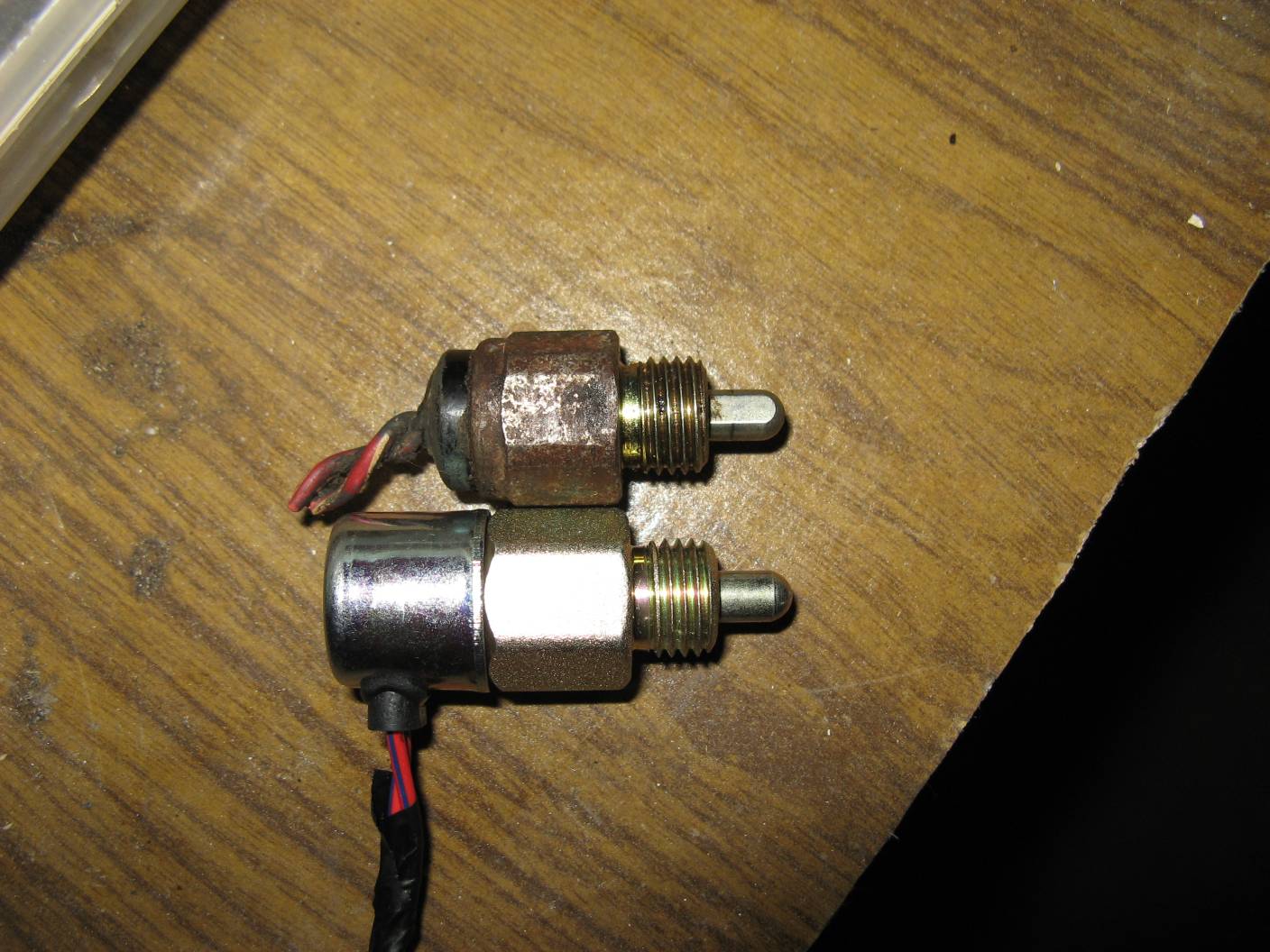

Вот такой вот датчик заднего хода от галлопера, вроде должен подойти. Нормально-замкнутый, как и наш. Разъем, конечно, другой. Дешевле оригинала в 2 раза и неоригинала в полтора.

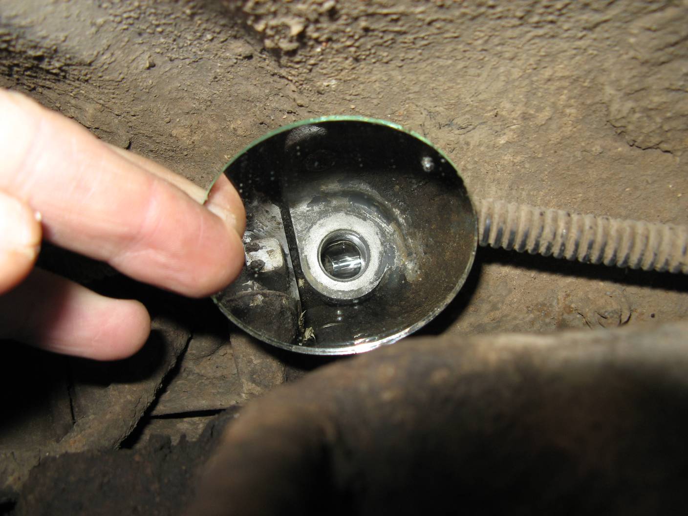

Датчик поменял - в принципе, несложно делается. Дольше всего чистить грязь, чтобы не насыпалась в коробку. Соскоблил максимум что смог, потом пролил карбклинером - что-то смылось, а что не смылось, то намоченное прилипло на месте и не падало внутрь. Зеркальце сильно помогает. Хундаевский датчик работает нормально, прикручивать обрезанным ключом на 19 тоже без проблем.

de,скинь номерок датчика хундая,а то свой умирает(работает через раз).

SMIRNOFF838 писал(а):de,скинь номерок датчика хундая,а то свой умирает(работает через раз).
2 SMIRNOFF838
Если кликнуть по фотке, то на упаковке чётко видны номера:
Hyundai/Kia HK 938 200
Mitsubishi ME 580 573
