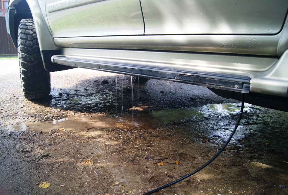

Ни в одном антикор-сервисе не промывают раму внутри. И уж тем более не высушивают полностью. Исследование пальцем через дырки показало, что в раме скопилось много земли, которая впитывает воду и долго сохнет, в результате там идеальные условия для коррозии. На Паджериках рама менее стойкая к коррозии, чем кузов.

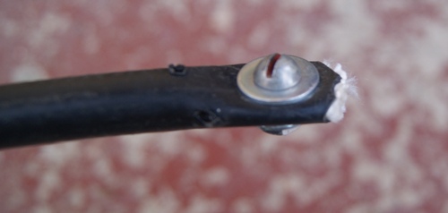

Для начала я помыл раму внутри.
У меня валялся шланг от старого маленького Керхера 2 серии и новый Керхер 5 серии со всеми причиндалами. От старого взял шланг, отрезал от него пистолет. В шланге просверлил насквозь дырку 5 мм и вставил туда винт М5 с шайбами и гайкой. Закрутил винт и таким образом заглушил шланг. Раскаленным гвоздем (диаметр 1 мм) проколол 4 дырки рядом с винтом, чтобы вода била вбок во все стороны. Шланг присоединил к новому Керхеру. Инструмент для промывки готов!
У кого есть Керхер, но нет лишнего шланга - можно его купить, стоит около 1000 р. Керхер также выпускает специальный шланг для прочистки канализации, но у него на конце насадка толстовата, и я сомневаюсь, что она влезет в раму через доступные дырки.
Ввел шланг в раму через одну из дырок и включил Керхер. Внутри рамы поднялась маленькая буря, которая стала выносить всю грязь через штатные дырки в раме. Дополнительно прочистил проволокой сливные дырки в нижней плоскости рамы, чтобы оттуда лучше текло. Шланг перемещал внутри по всей длине рамы туда-сюда, пока не потекла чистая вода. На Спорте шланг удобно вводить через дырку перед задним колесом, и оттуда толкать шланг как в переднюю часть рамы, так и наоборот, в заднюю. Аналогично промыл поперечины рамы.
Результатом очень доволен! :*YAHOO*: Скоро буду делать антикор.
