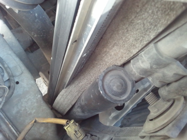

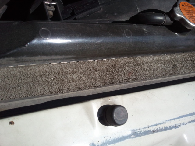

Чем наклеить поролон на радиатор?
Сообщение wildfisher »
На радиаторе кондиционера наклеен поролон по контуру так, чтобы закрывать щель между ним и основным радиатором. Поролон от времени рассохся и кроме того, когда я пытался хоть частично промыть радиаторы снаружи пришлось остатки сверху оторвать. Вопрос: чем наклеить новый поролончик? Попробовал на двусторонний скотч , но поролон от него отваливается. Надо наверное поролон к скотчу каким-то клеем закрепить, а потом уже скотч на радиатор кондея наклеивать. Даже не знаю в какую конфу запостить вопросец ...

Ну короче, я клеем момент моментом наклеил поролон на двусторонний скотч, а уже скотчем наклеил на торец радиатора кондея. Вроде пока держится нормально, только поролон под рукой был чуть уже чем надо, щелка небольшая осталась.
