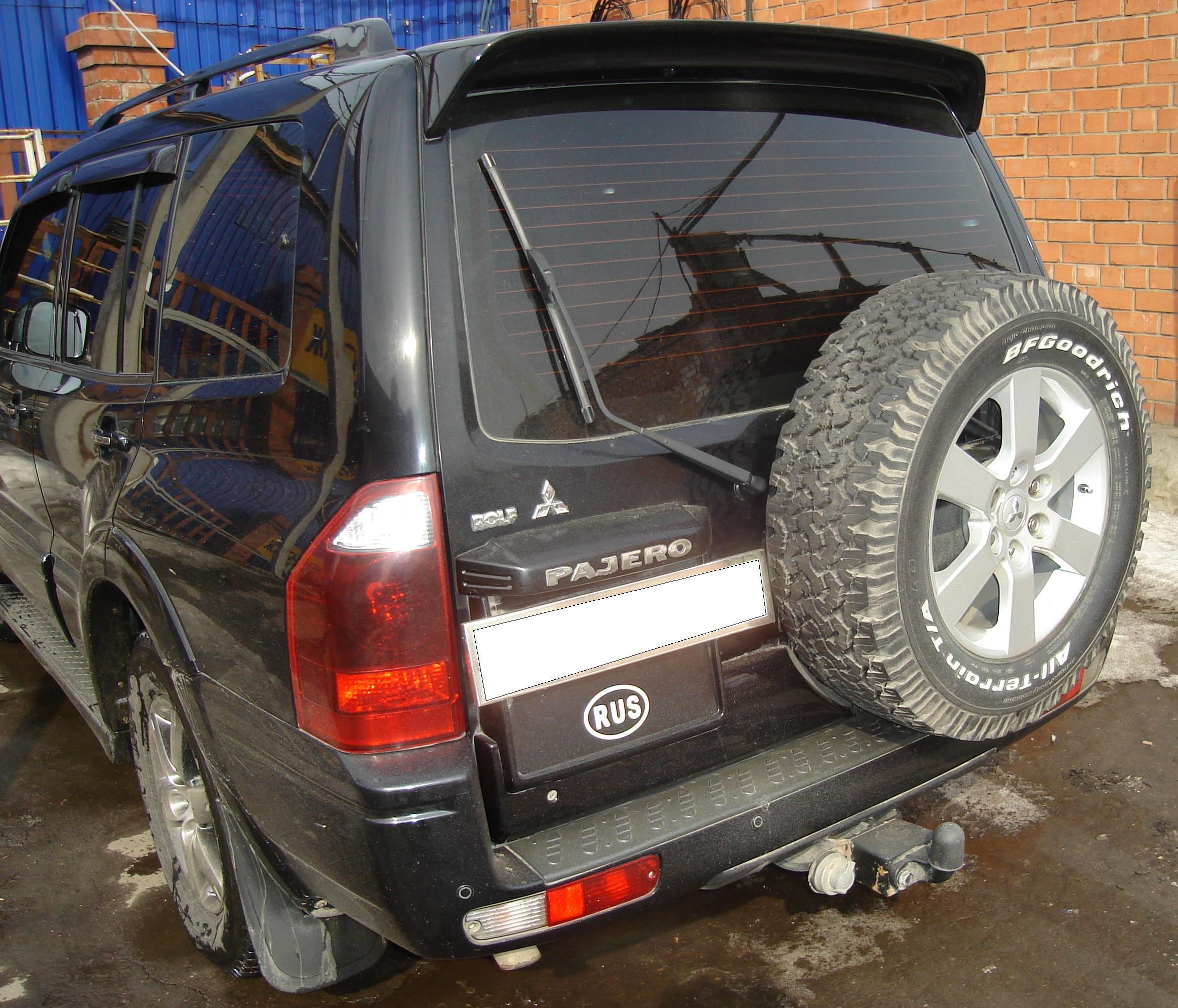

Arshak13 писал(а):Дорогие одноклубчани, нужен совет как устранить чрезмерное загрязнение пятой двери. Даже после небольшого дождика, задняя часть Pajero III покрывается слоем грязи (особенно на трасе), в то время как машина практически чистой остается. Поможет ли решить проблему спойлер? Или есть еще варианты, поделитесь ...?
Кроме спойлера добавил жорику задние брызговики,заметно чище стало :*THUMBS UP*:[img]
[/img]
[/img][/quote]
Спасибо за мысль! Почему то эта, "элементарная", мысль обходила стороной мою голову... :)

Игорь68 писал(а):Кроме спойлера добавил жорику задние брызговики,заметно чище стало :*THUMBS UP*:[img]
[/img]
согласен, это имеет значение
