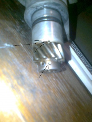

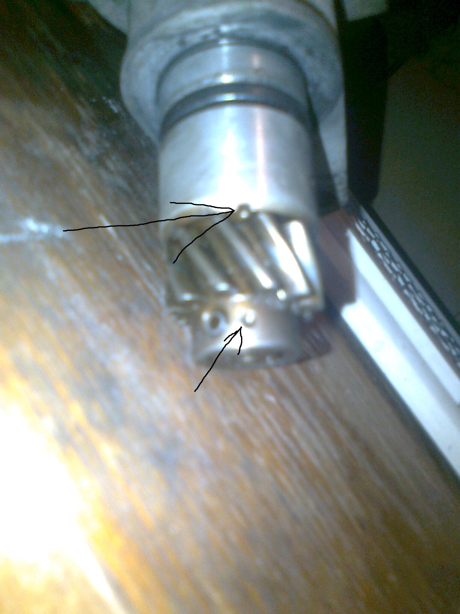

Всем доброго времени суток!
Собираю двигатель, не могу установить распределитель. По мануалу: совместите метки и вставте в двигатель (первый цилиндр в конце такта сжатие, метка коленвала в ВМТ). Но проблема в том что метка на валу есть, а на корпусе распределителя нет. Как поставить распределитель?

Dimasic_S, погляжу старый трамблёр. У меня их 3 и на каждом есть 2 метки.

мне необходимо понять в какую сторону бегунок должен смотреть при вспышке в первом цилиндре.

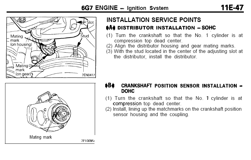

Не мучайтесь...Ставьте коленвал на ВМТ...Бегунок направляйте в сторону первого цилиндра,естественно на крышке распределителя смотреть.ВСЕ. Даже если на зуб ошибетесь регулировка позволяет накрутить....

Ещё картинка

Выставляешь метки на колене, направляешь бегунок в сторону первого цилиндра а дальше провода в порядке работы зажигания 1-2-3-4-5-6 трамблер врящается против часовой стрелки (информация с автодаты) потом стробоскопом выставляешь опережение зажигания (на прогретом двигателе) 5 +/-2 градуса при 700 оборотах

я когда собирал мотор, то бегунок смотрел гдето на полвторого..
