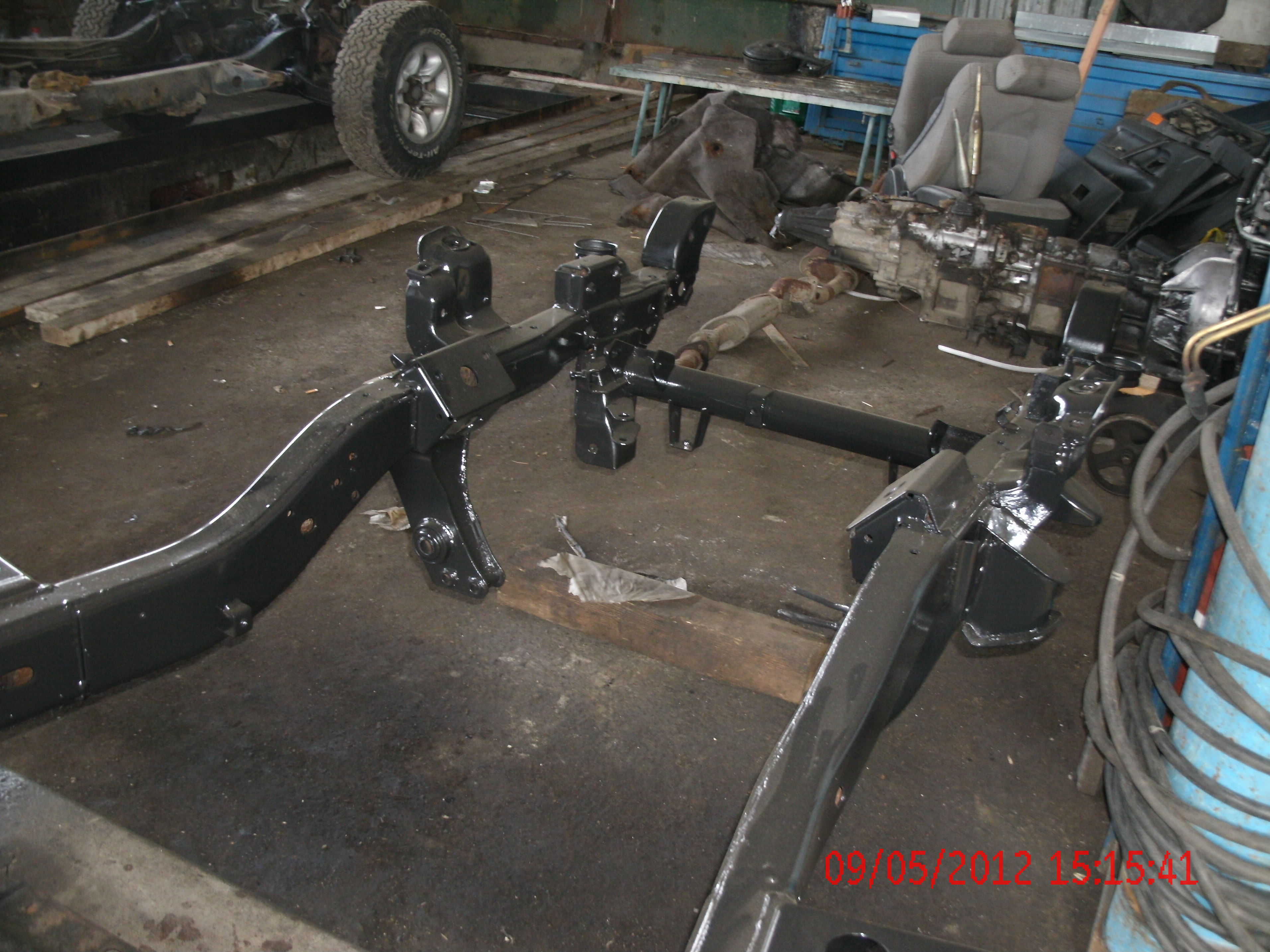

Сам собираюсь менять раму. Нашел в неплохом состоянии раму от 3 литрового паджеры. Сразу увидели что опоры кузова на моем приварены выше.(но это ерунда простые проставки и вопрос решен), потом (полазив под своей машиной с рулеткой и по раме от 3-ки) обнаружил, что поперечина задней опоры торсионов смещена назад на дизеле так, как торсионы длинее; площадки под поперечину задней опоры раздатки тоже смещены; площадки под передние опоры двигателя тоже не как у бензинки - в общем гемор еще тот. Из всего этого сделал вывод - что точки крепления подвески и кузова у всех одинаковые(за исключением лифта 2,8/3,5 и 2,5/3,0 и торсионов), а все что касается крепления движки и коробки с раздаткой - разное.Но глаза боятся, а руки делают - буду пытаться перекинуть раму, потому так моя уже не айс. Сейчас "новая" рама в стадии подготовки (переваривание поперечины, площадок, подмазка, чистка и т.д. и т.п.) :*DANCE*:

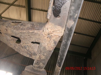

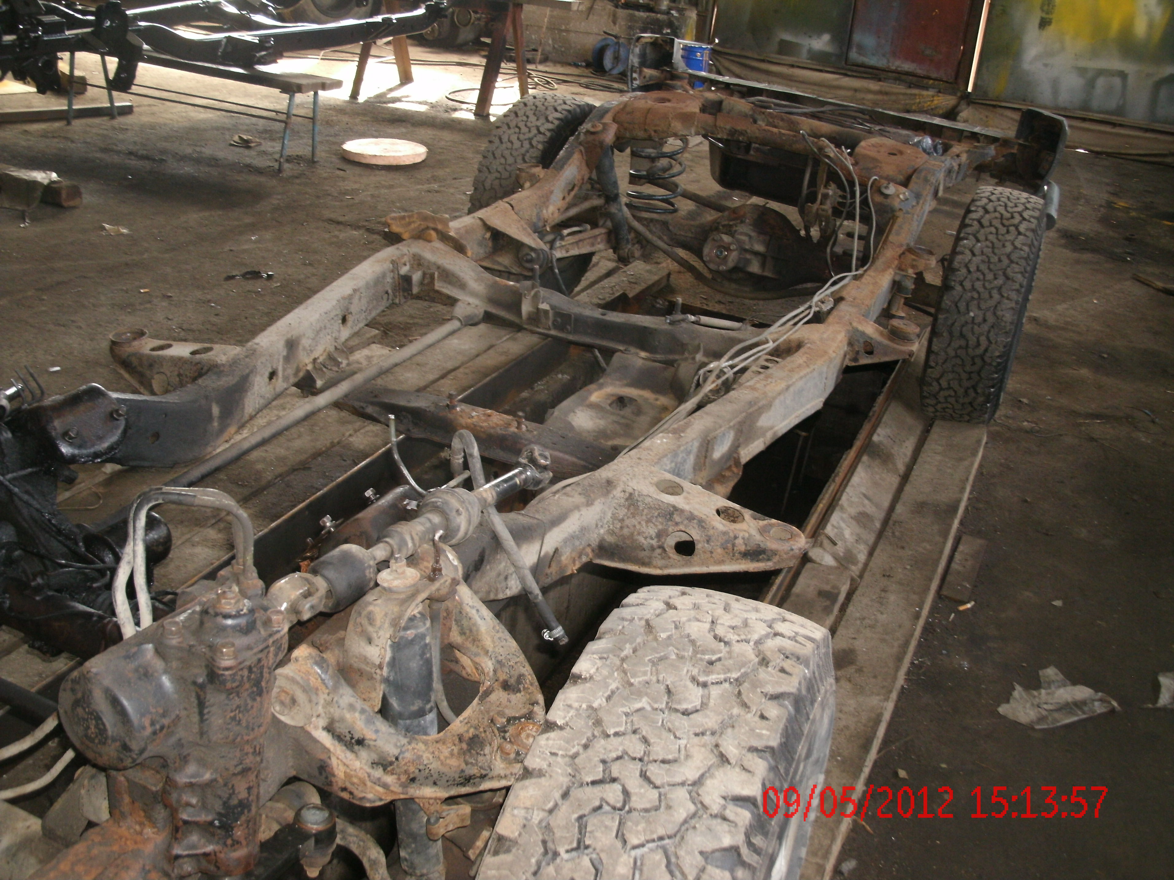

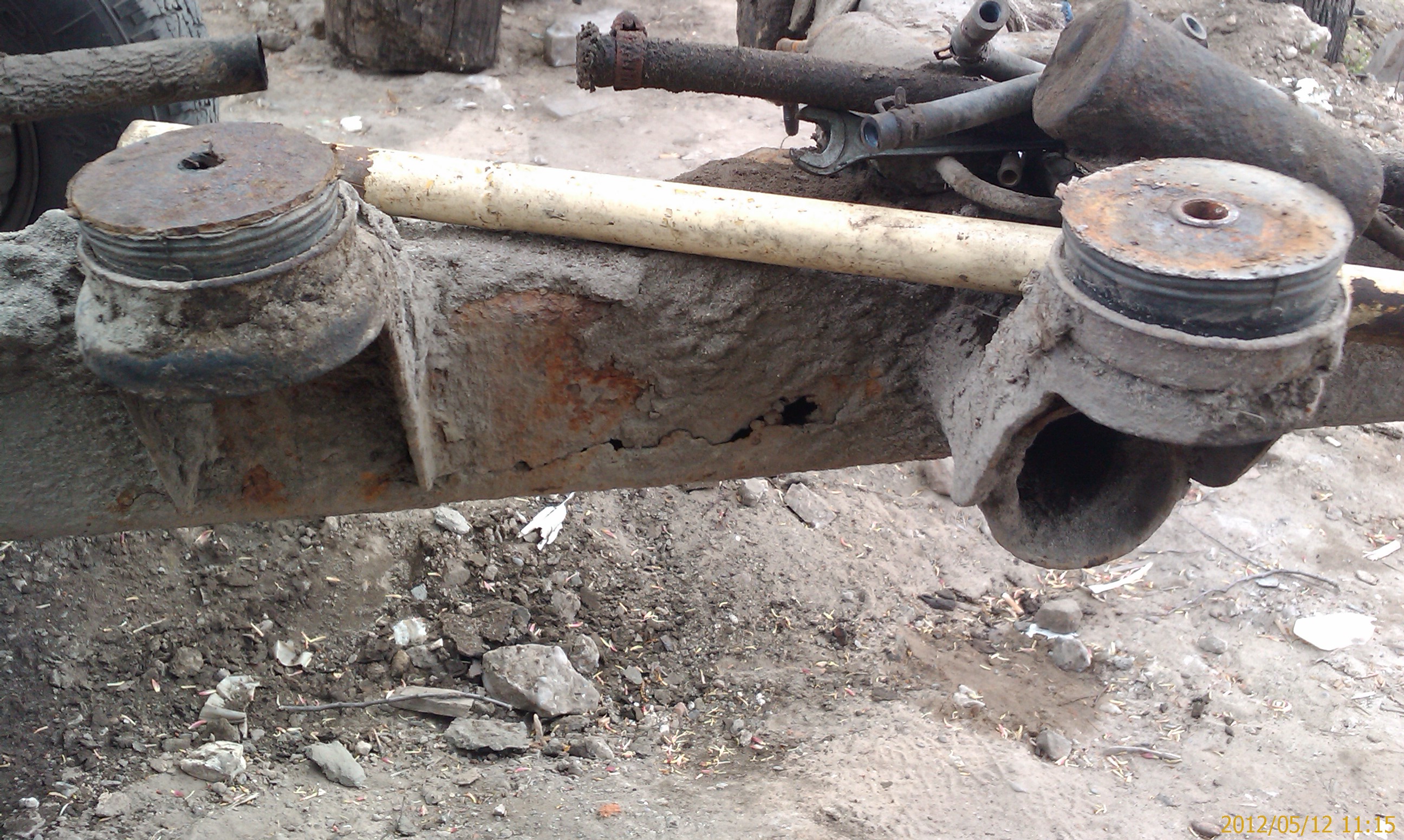

доброго времени суток. на днях купил раму. рад был не сказанно. (пришлось даже напиться )Моя имела грусный вид. правда она оказалась праворукая. первый гем...ой- рулевая. крепление симметричны.

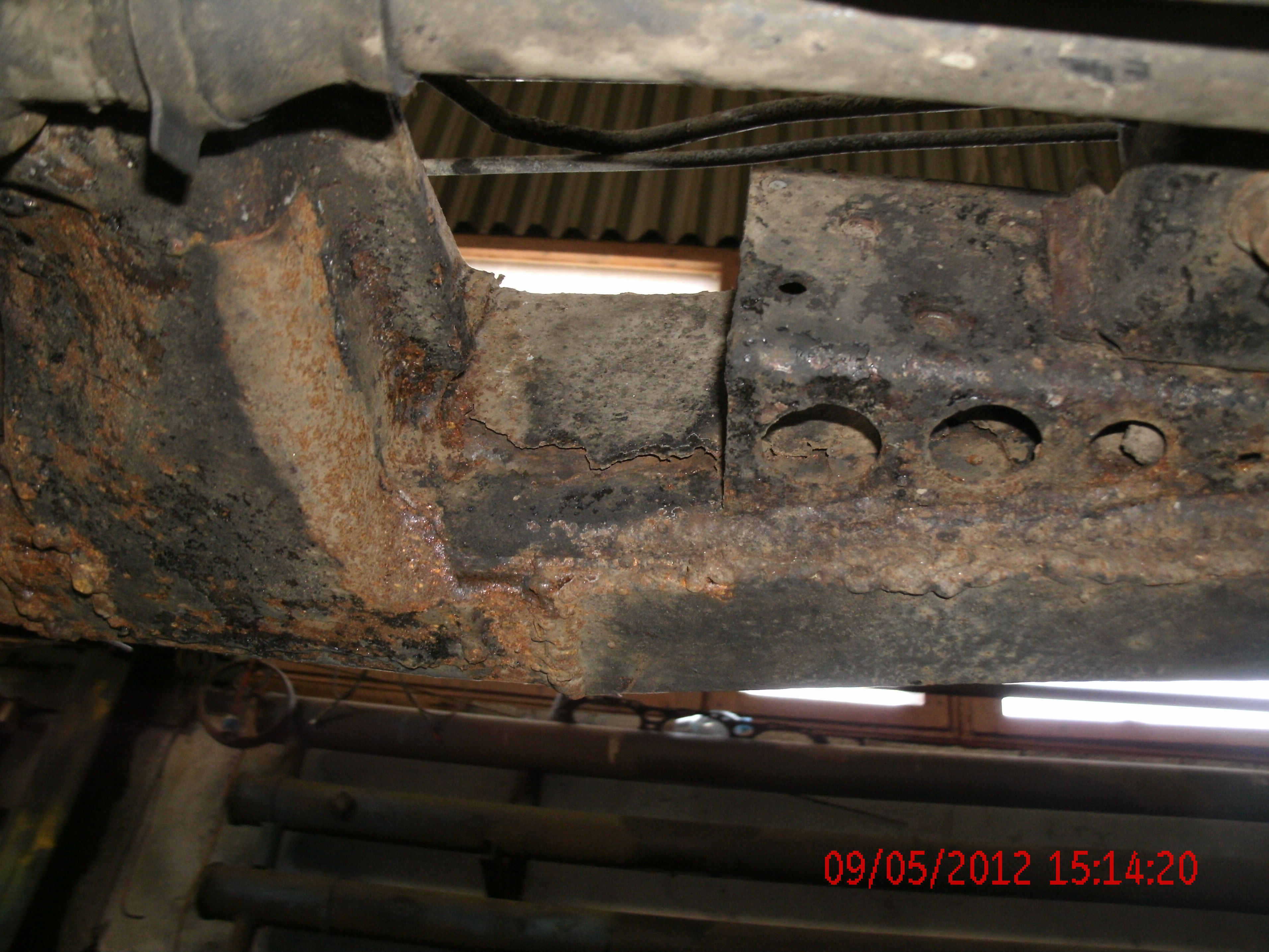

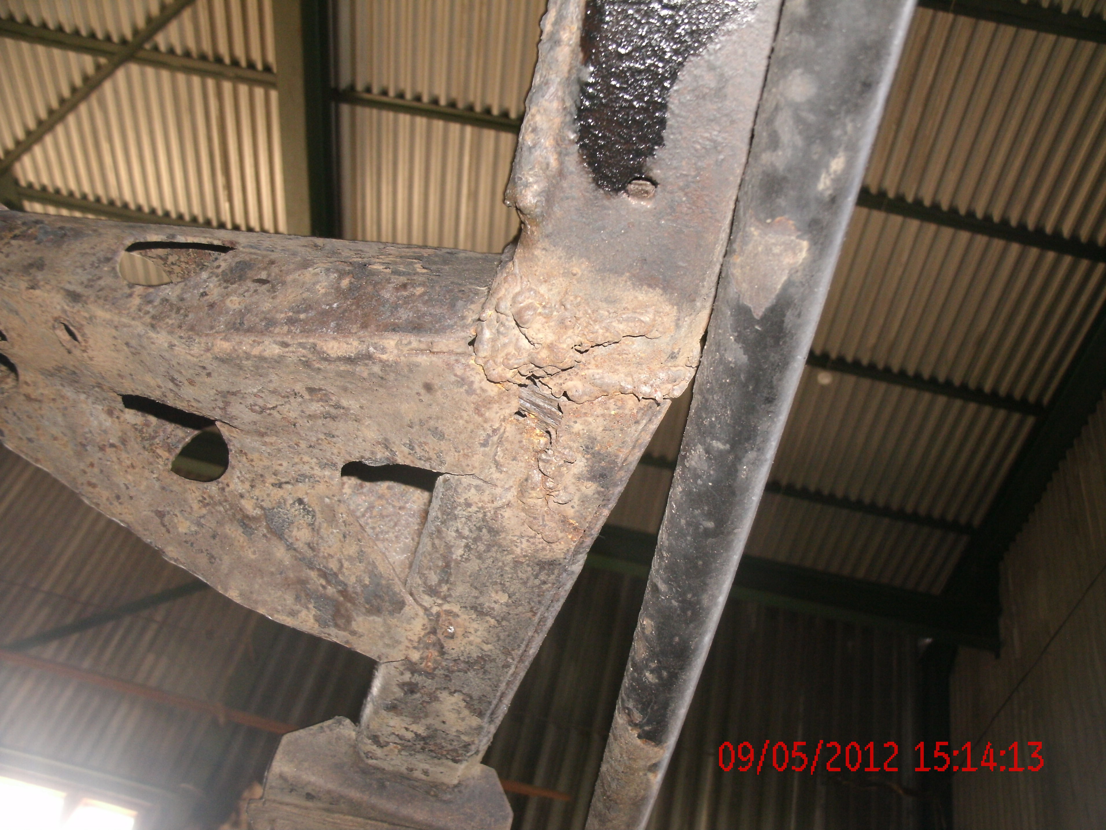

это не самое ржавое место. как будет идти замена отпишусь

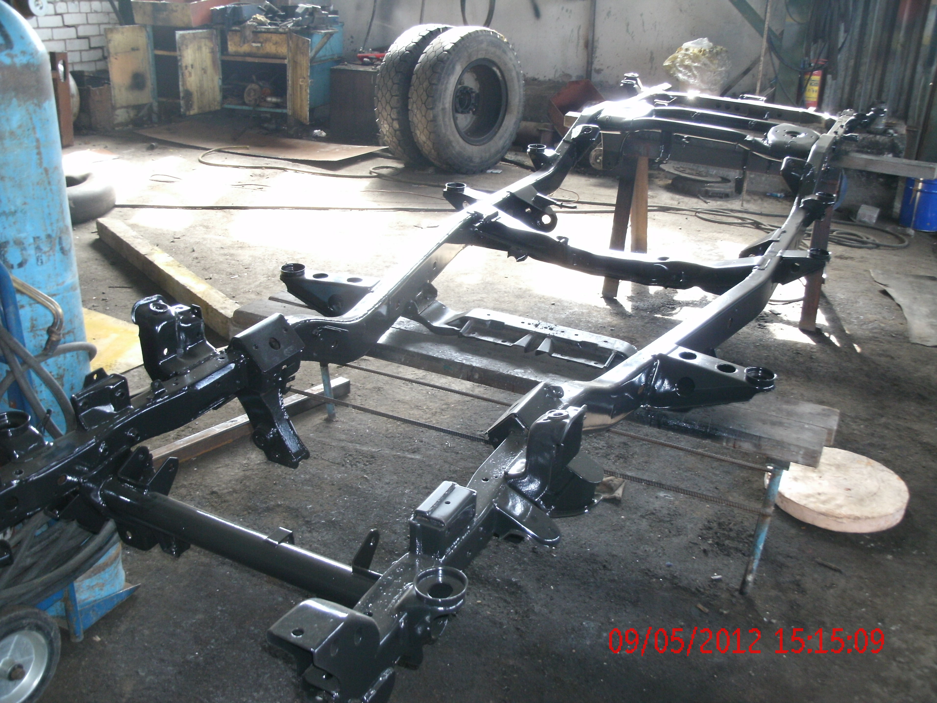

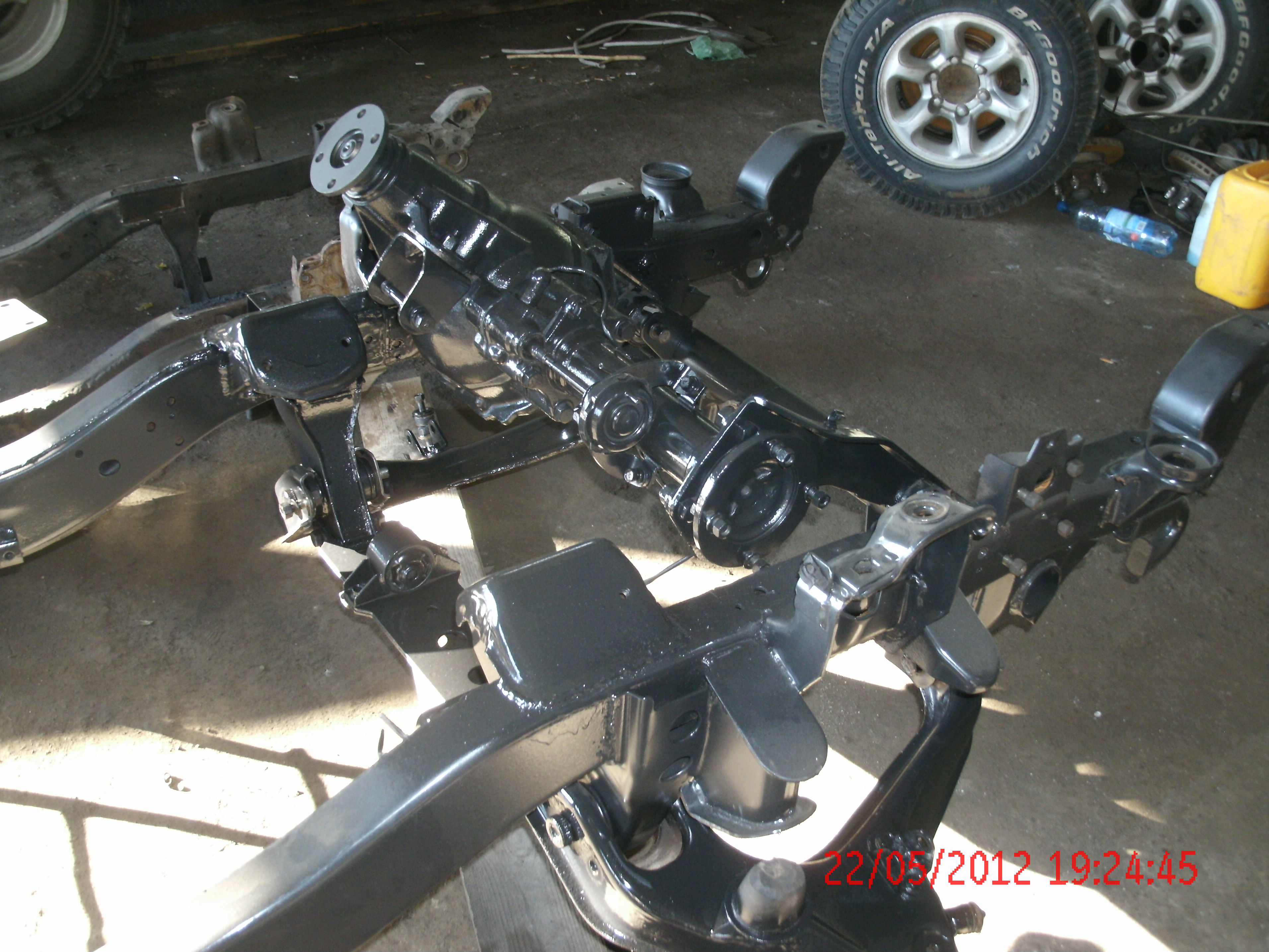

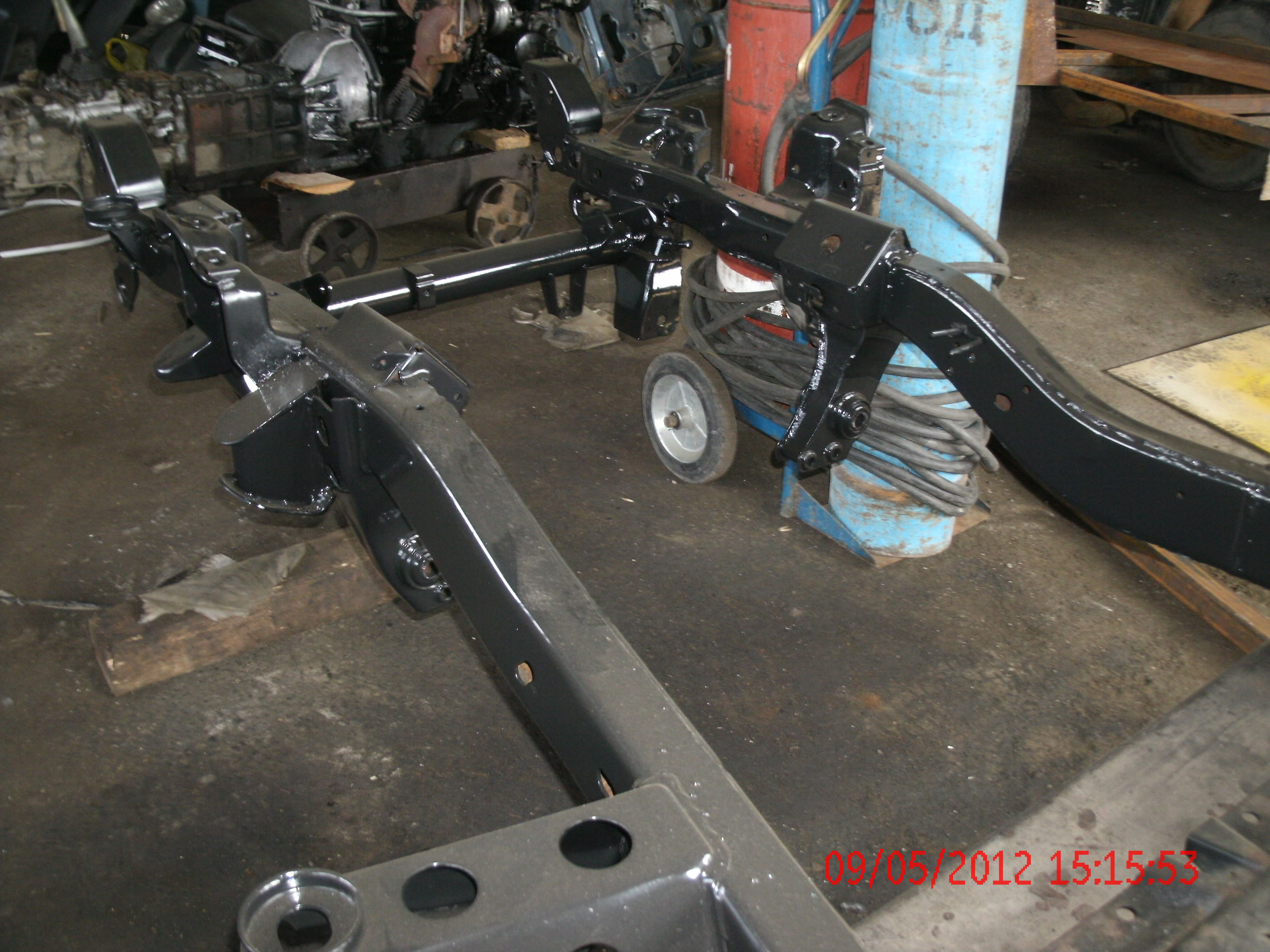

Та же проблема. Купил раму, состояние отл. , правда она от 3.5 . Прав homa70, на 2.8 и 3.5 поперечина задней опоры торсионов смещена назад,площадки под поперечину задней опоры раздатки тоже смещены; площадки под передние опоры двигателя тоже не как 3 и 2.5 , кроме того на раме 2.5 имеется кронштейн для крепления раздатки с левой стороны, а также кронштейн крепления заднего стабилизатора поперечной устойчивости на 3.5 2.8. приварен сзади кронштейна крепления подушки кузова, а на 2.5 3 спереди. Мне в довесок к раме достался стабилизатор поэтому переваривать кронштейны не пришлось.Переварил только площадки под передние опоры двигателя и кронштейн для крепления раздатки. Поперечину кпп поставил от 2.8 развернув ее на 180 градусов, пришлось наварить на нее пластину(t=4мм) с гайками. Для того чтобы родная задняя подушка встала на место, сделал овальными отверстия крепления подушки к кпп. Сейчас вожусь с кузовом. Будет время скину фото.
