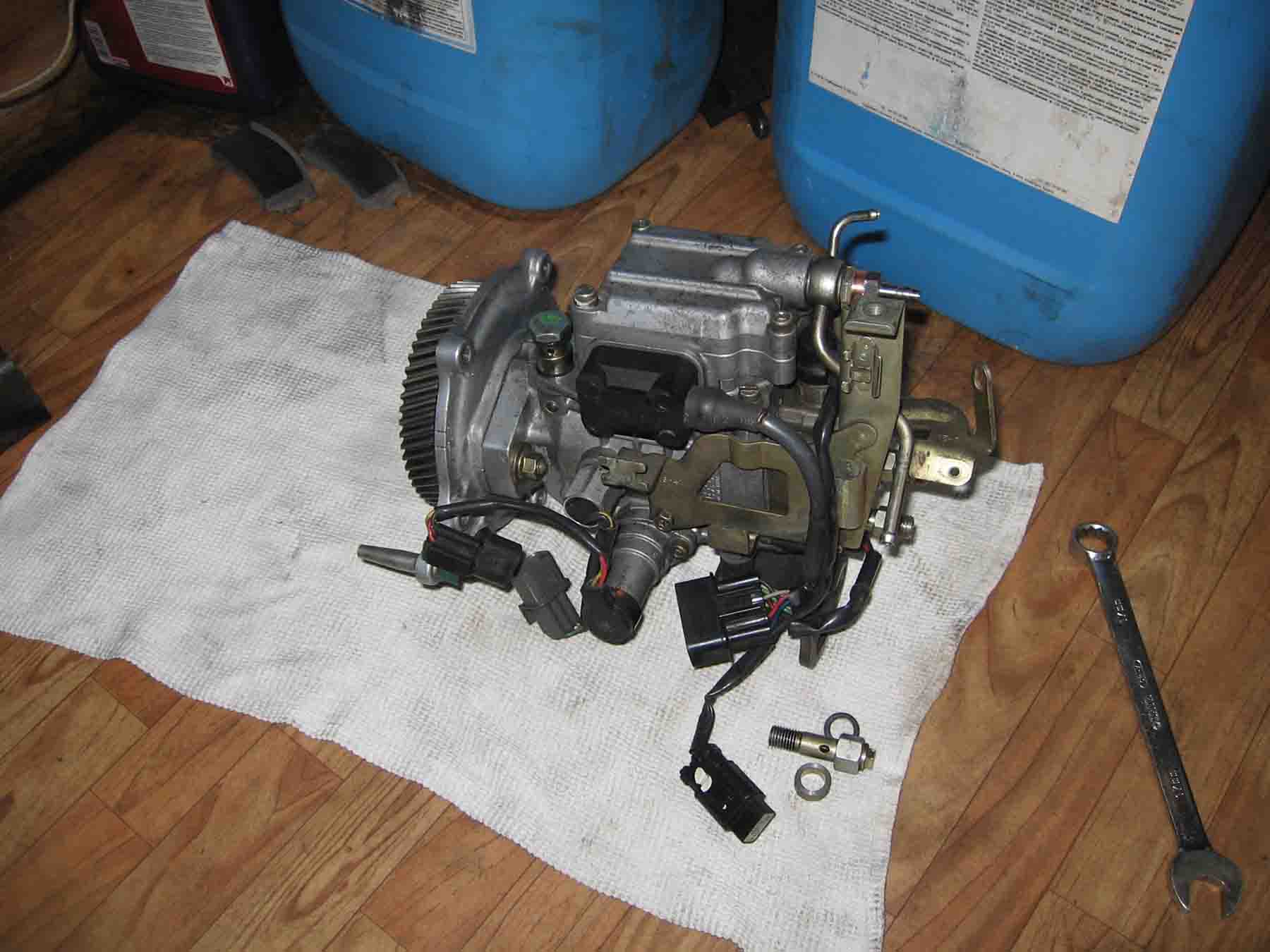

А кто нибуть не скинет сюда фото элетронного насоса

у меня по паспорту 140 могу как подлезу пофоткать его, но мне бы то же хотелось бы узнать какой онZubr писал(а):А кто нибуть не скинет сюда фото элетронного насоса
