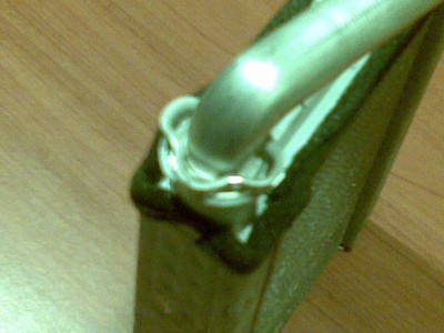

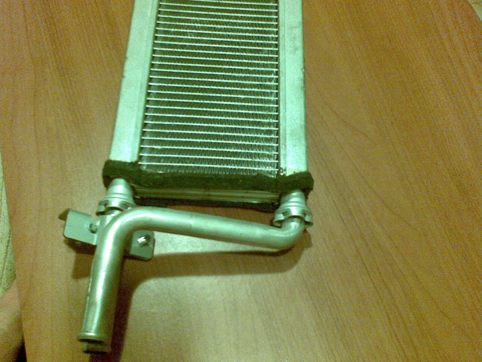

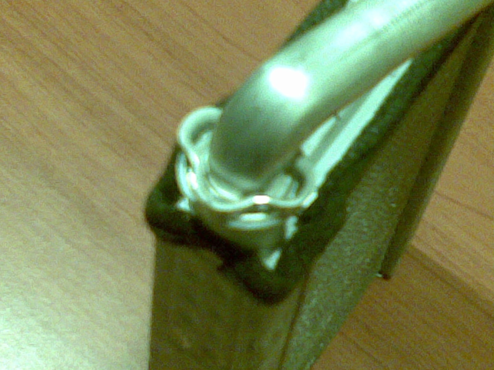

Купил радиатор б/у, но как новый. Особенность радиатора заключается в том, что патрубки не впаяны в корпус радиатора, а являются отдельными частями. Соединение получается разъёмное, возможно через резиновые прокладки (я не разбирал). Эти патрубки вставляются в радиатор и обжимаются. Тепрь, ВНИМАНИЕ! Если нет необходимости, то не снимайте шланги подачи и обратки с патрубков заднего отопителя!!!! Потянув патрубок на себя (особенно когда шланг прикипел) велика вероятность, что произойдёт разгерметизация в месте соединения патрубков с радиатором. Лечится легко - обжимом, но добраться до места соединения патрубков с радиатором очень геморно. Я нашёл выход решения проблемы без слива хладагента. По месту распилил крышку корпуса отопителя на две части и получил доступ к радиатору. Ввиду того, что был новый, заменил старый, хотя можно было обойтись обжимом патрубков на старом. Поставил часть крышки обратно, а шов прошел герметиком. Надеюсь, что будет всё ОК!
Делал всё сам у друзей в сервисе (любезно предоставили подъёмник). Автомастера просили не выкладывать на форуме придуманный мною способ замены (ремонта) радиатора без слива хладагента. Им проще слить и взять ещё 1500руб за заправку.
