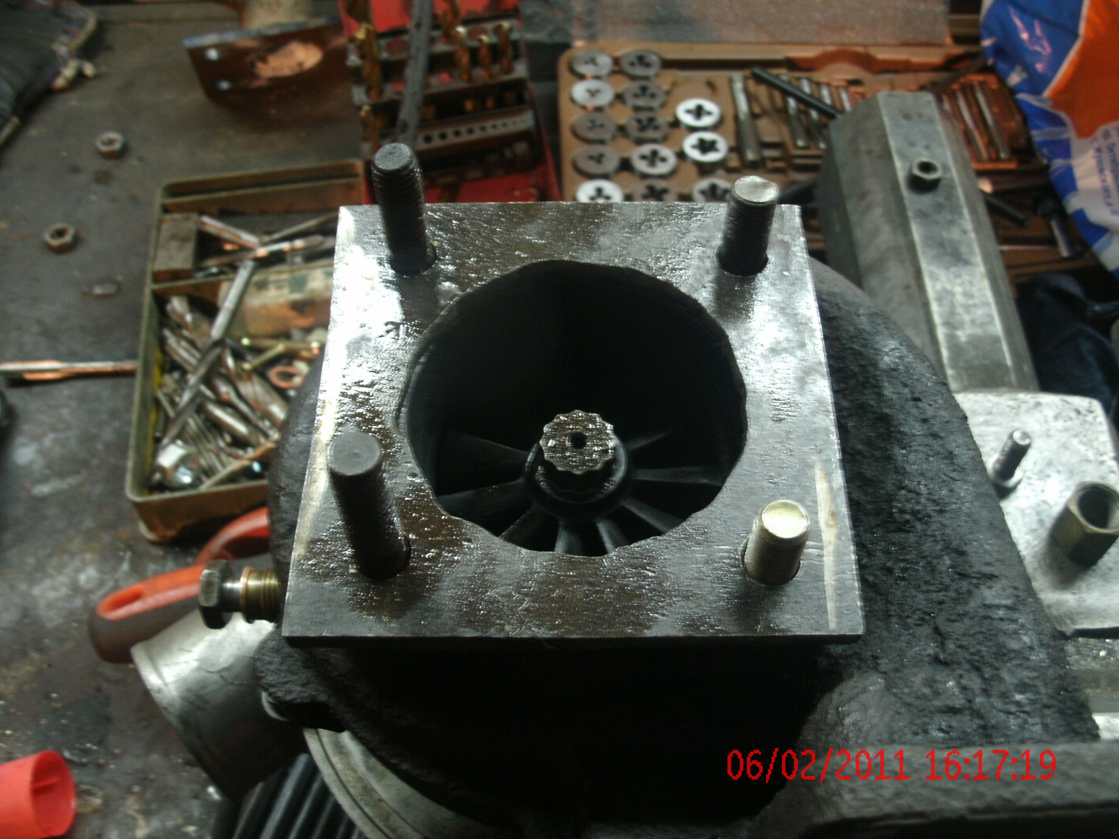

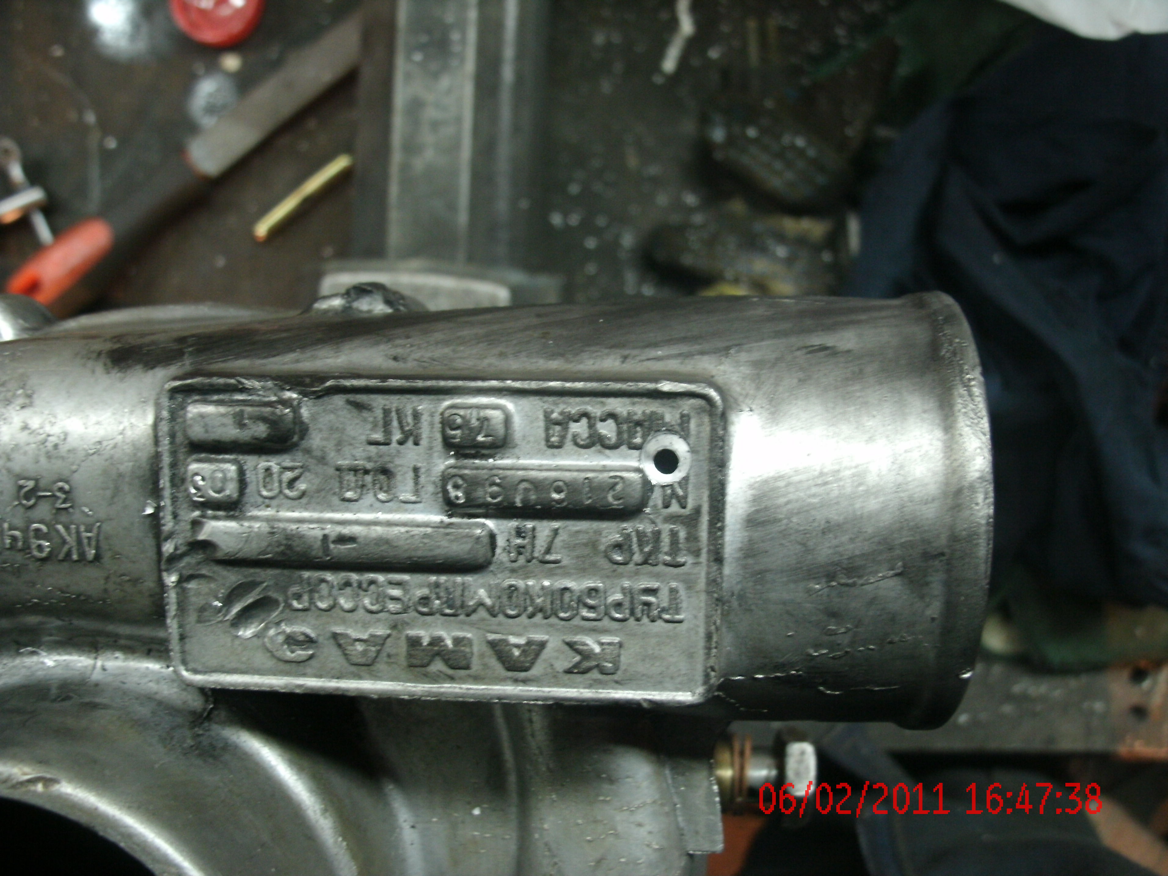

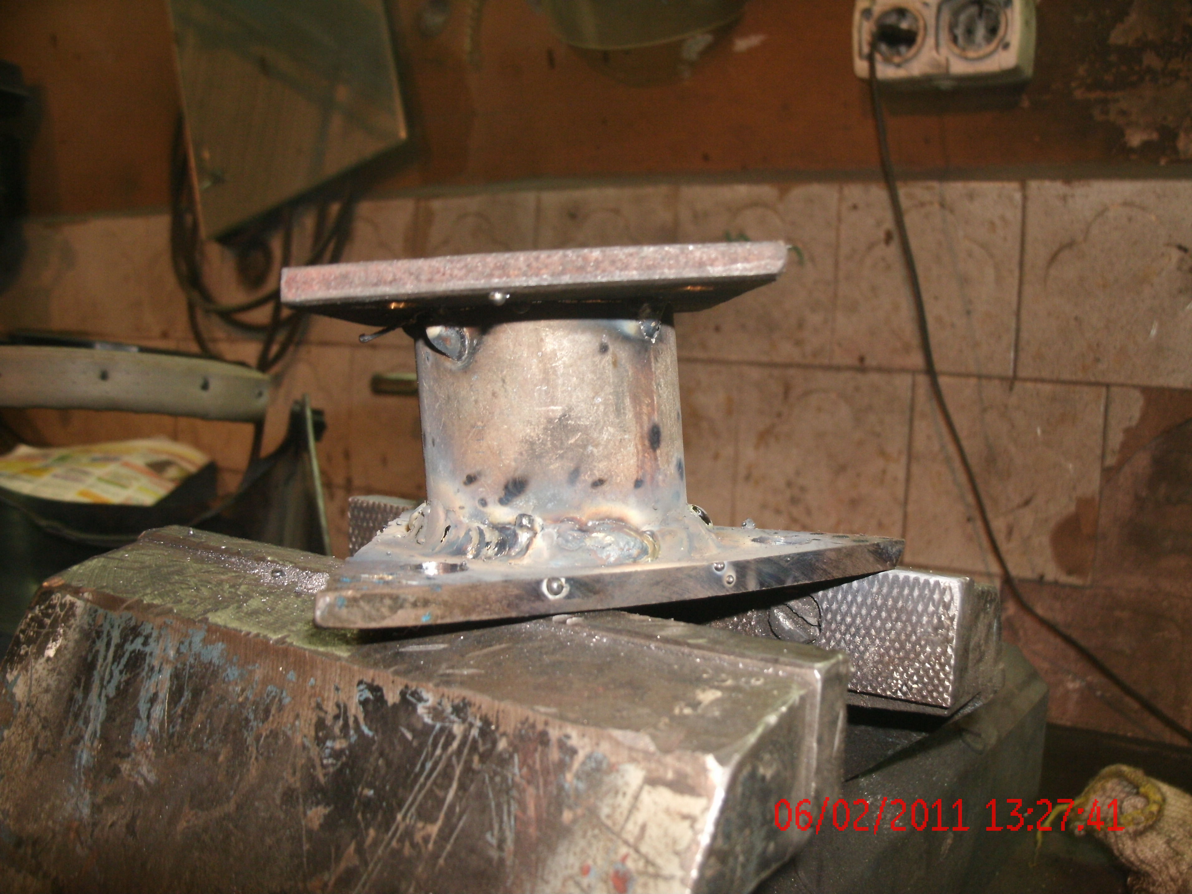

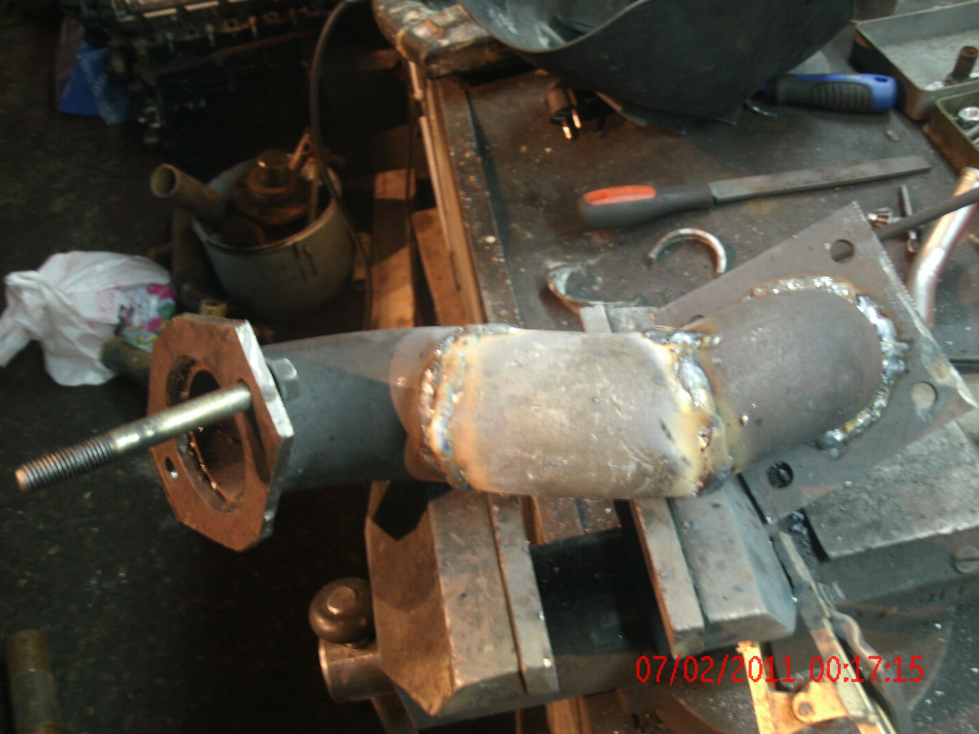

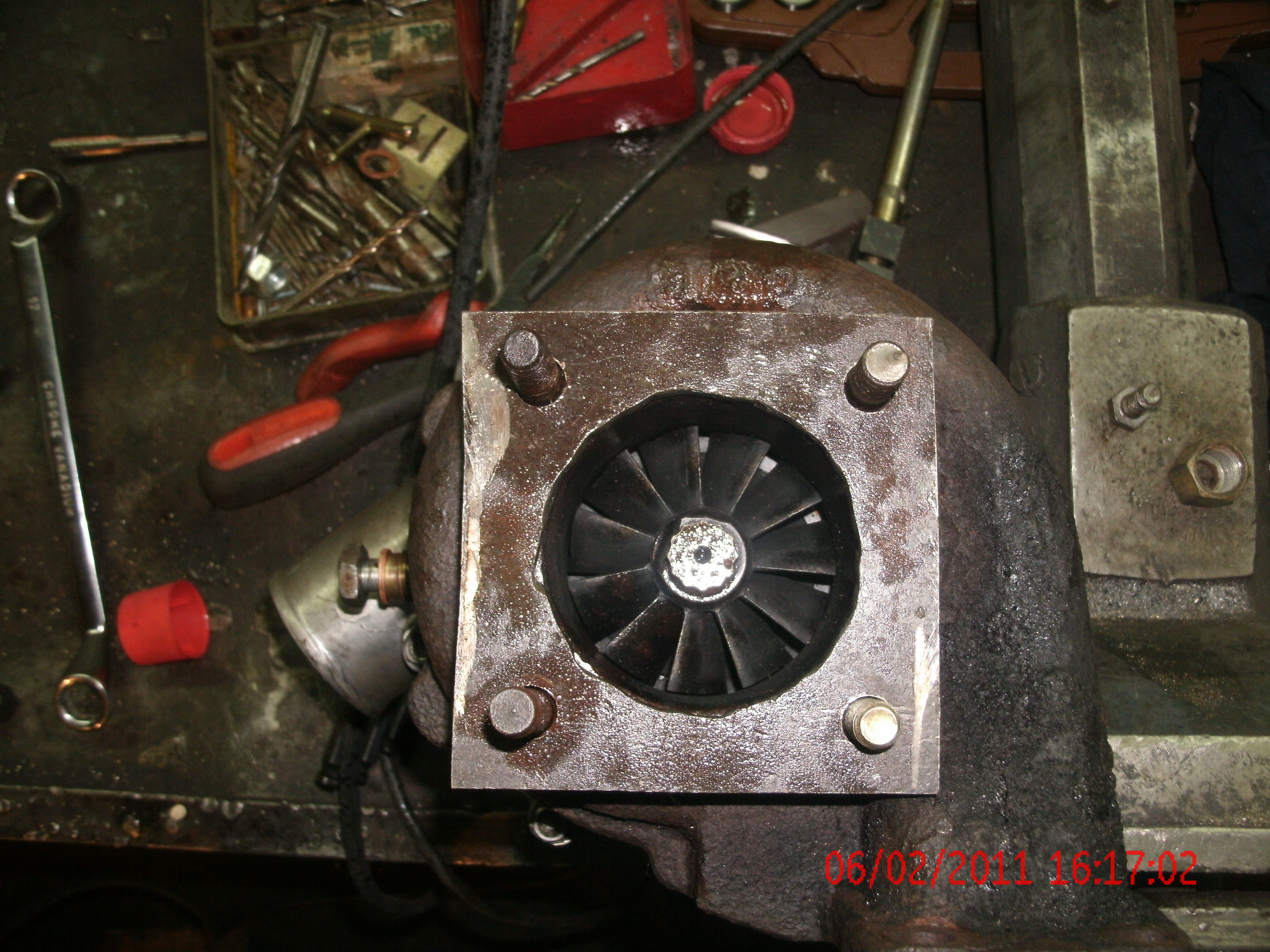

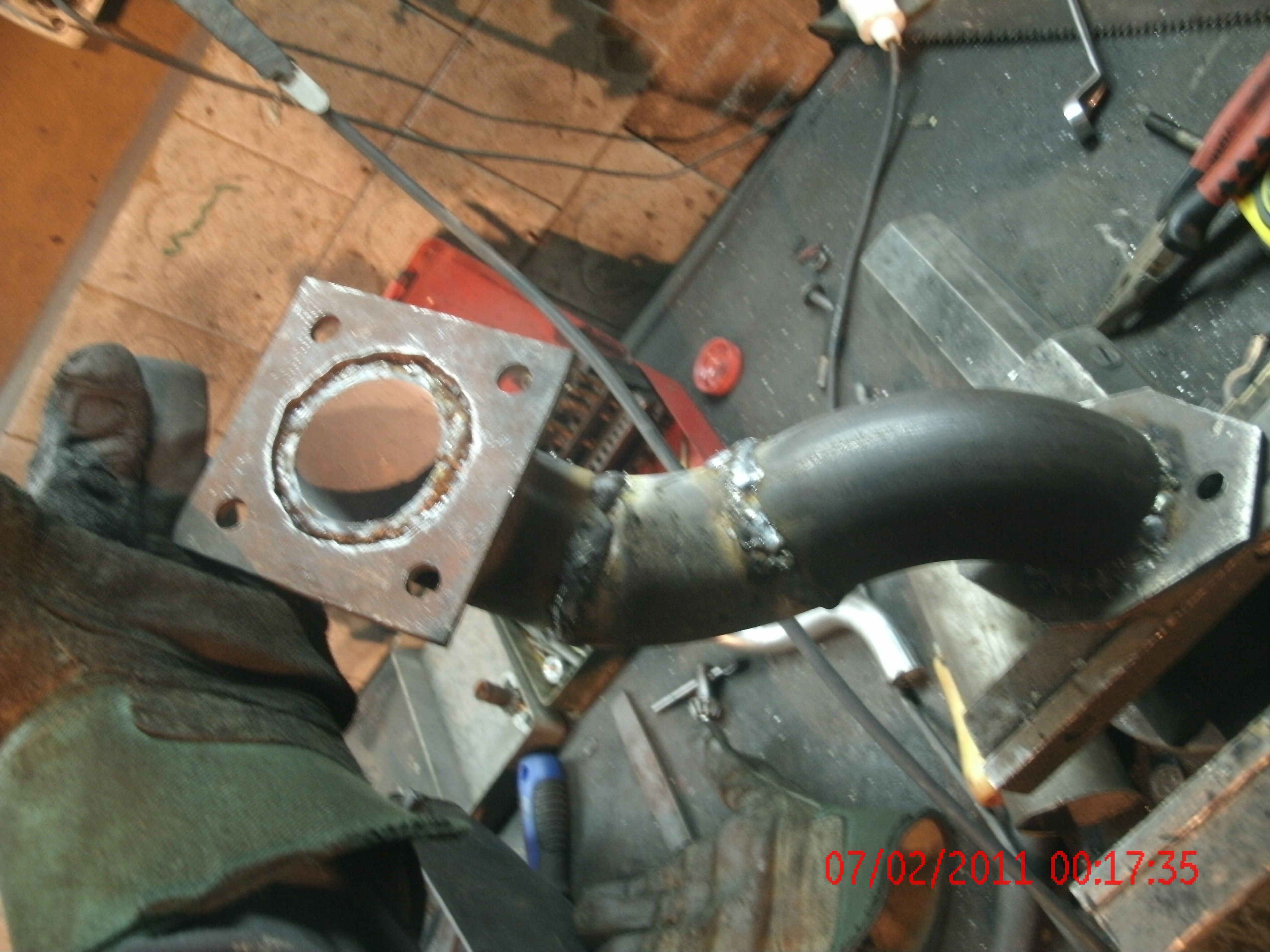

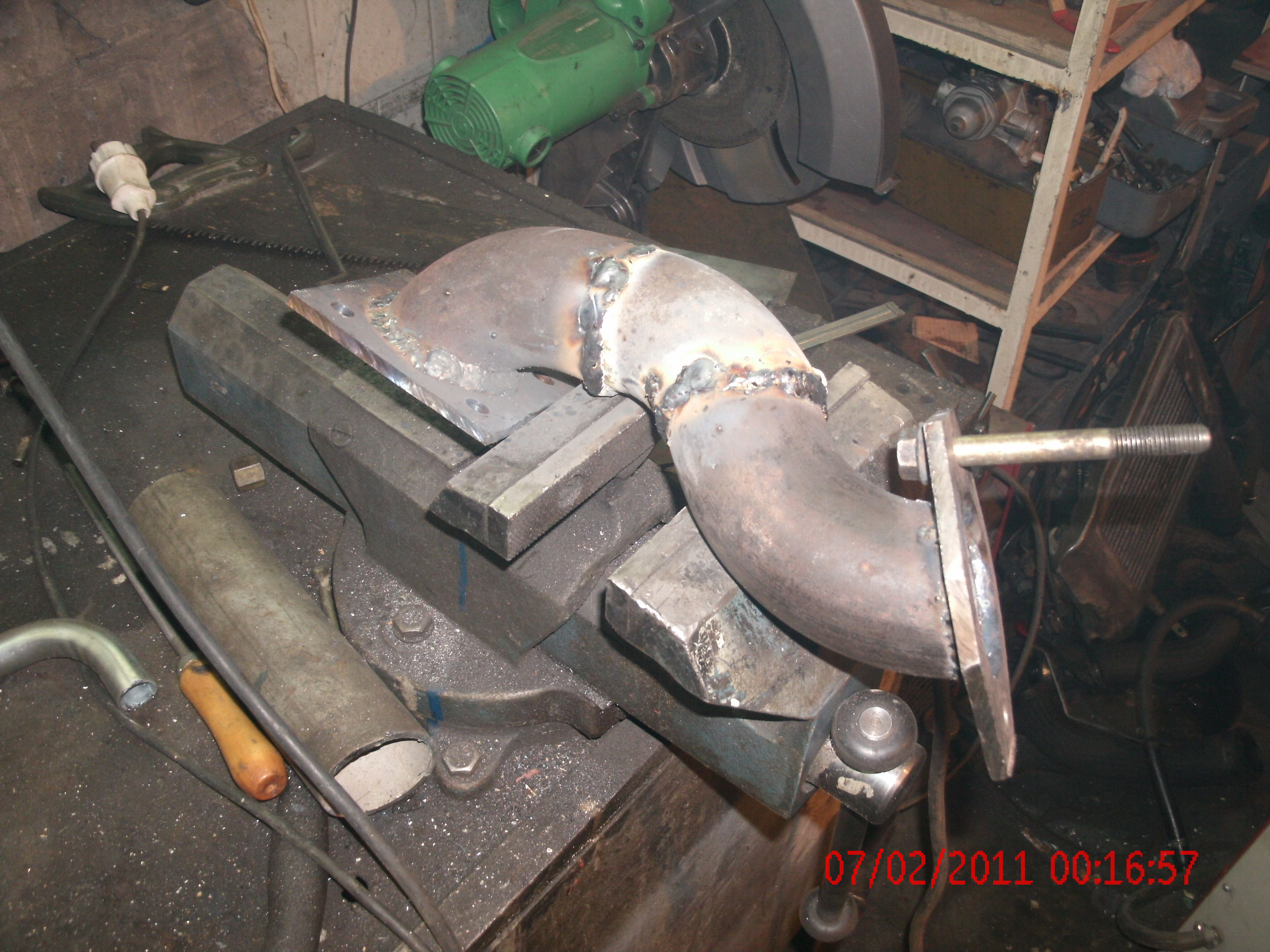

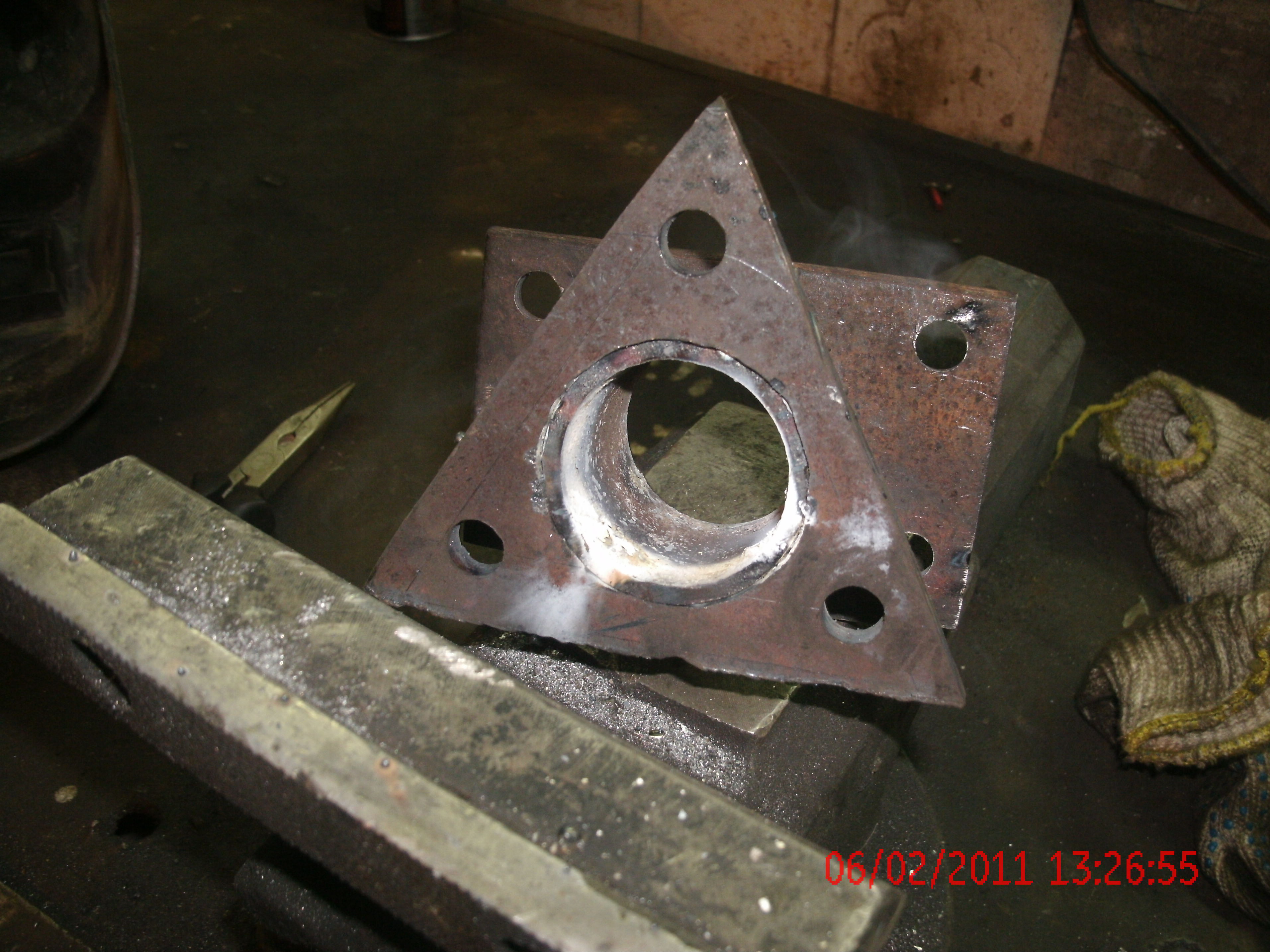

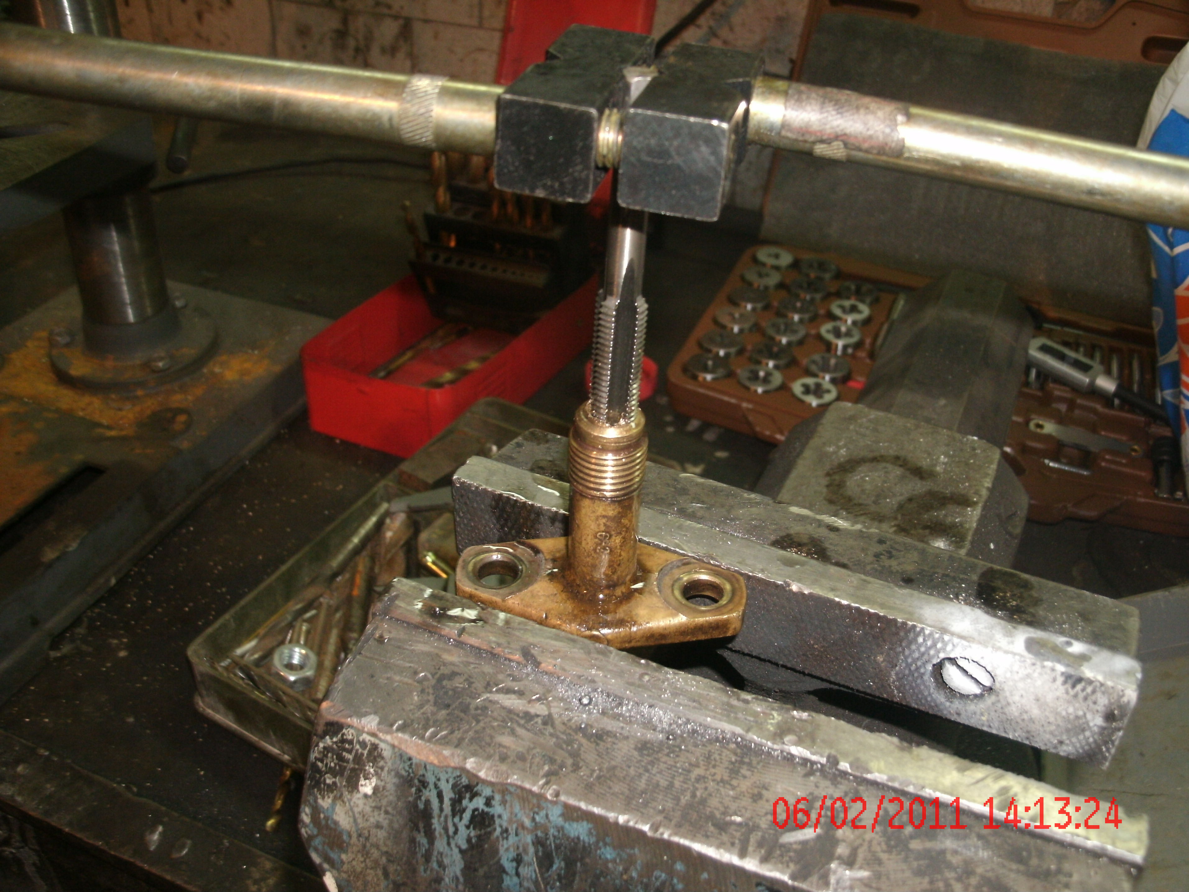

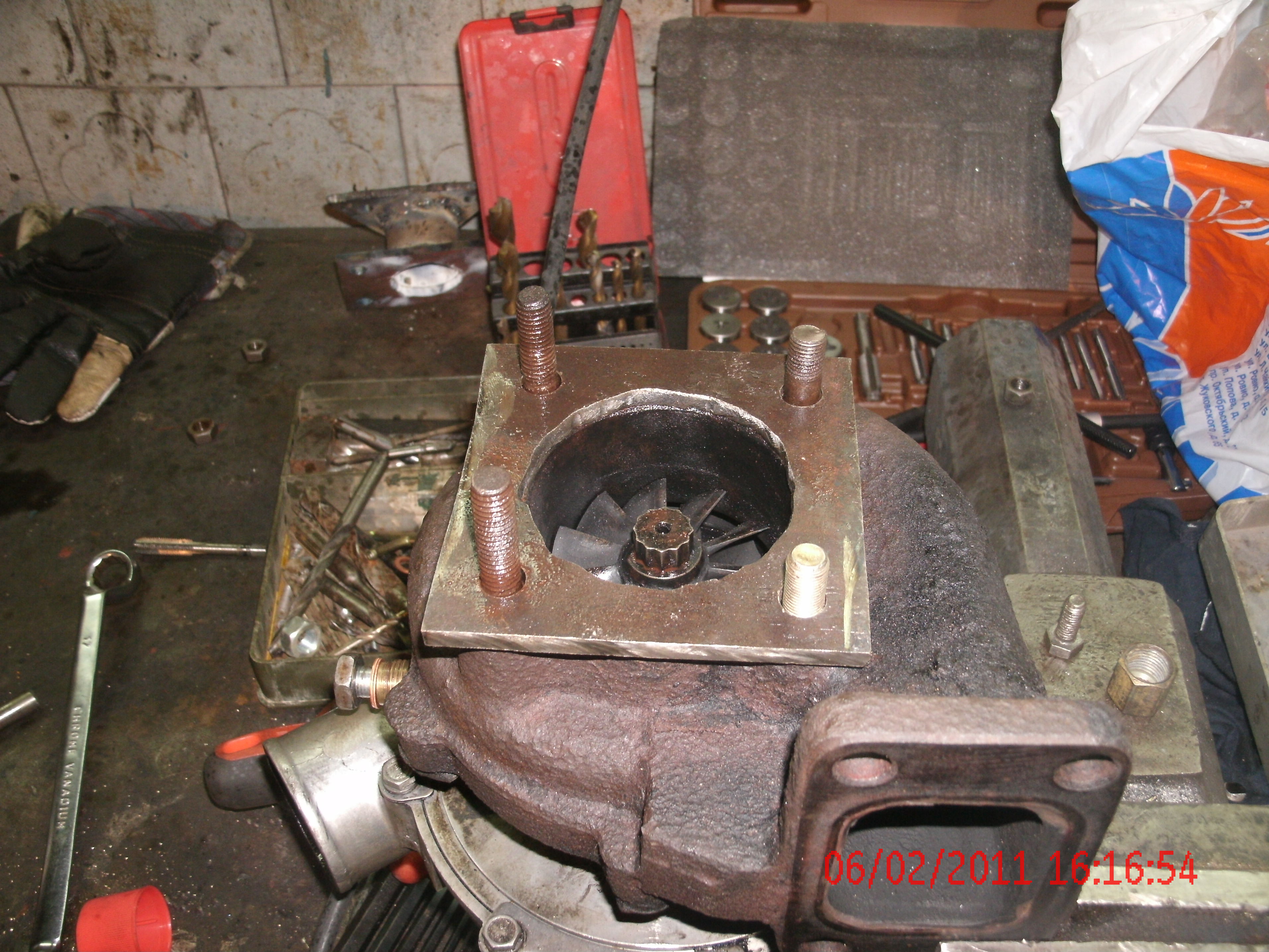

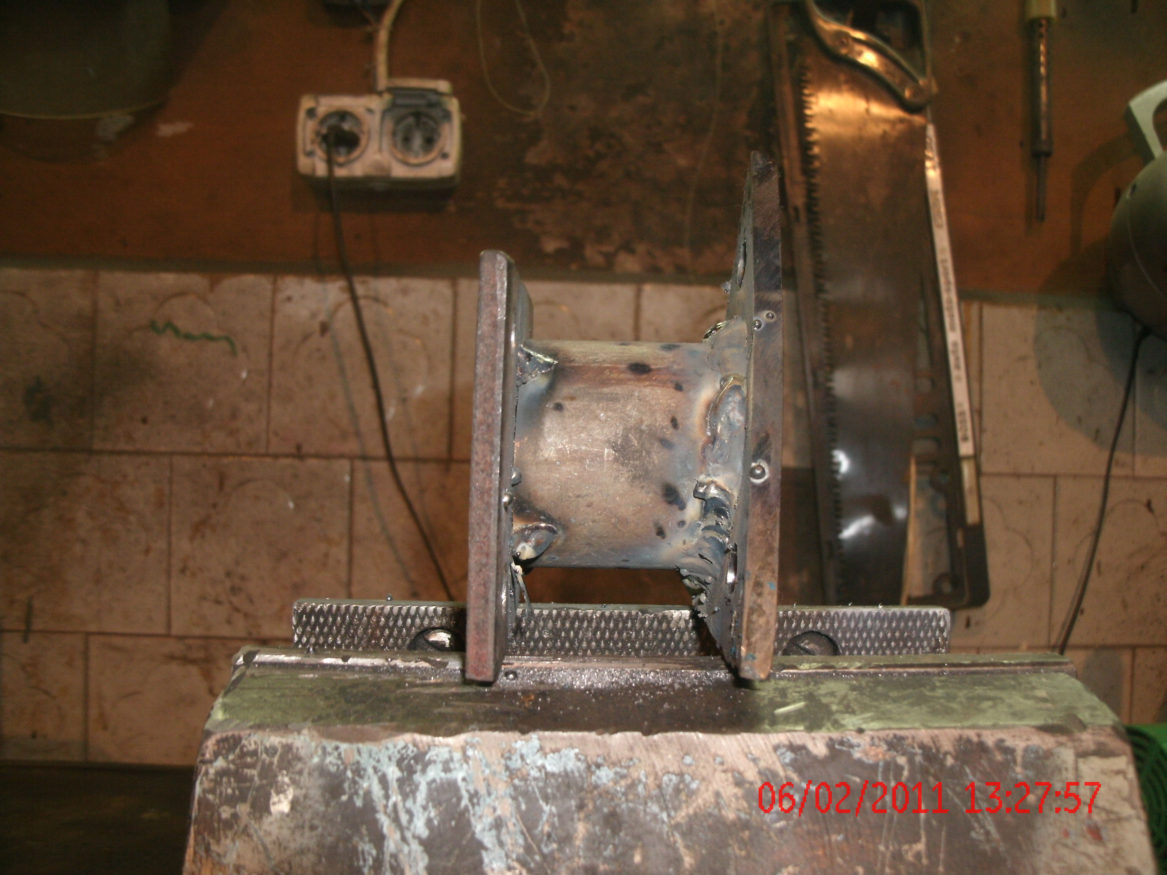

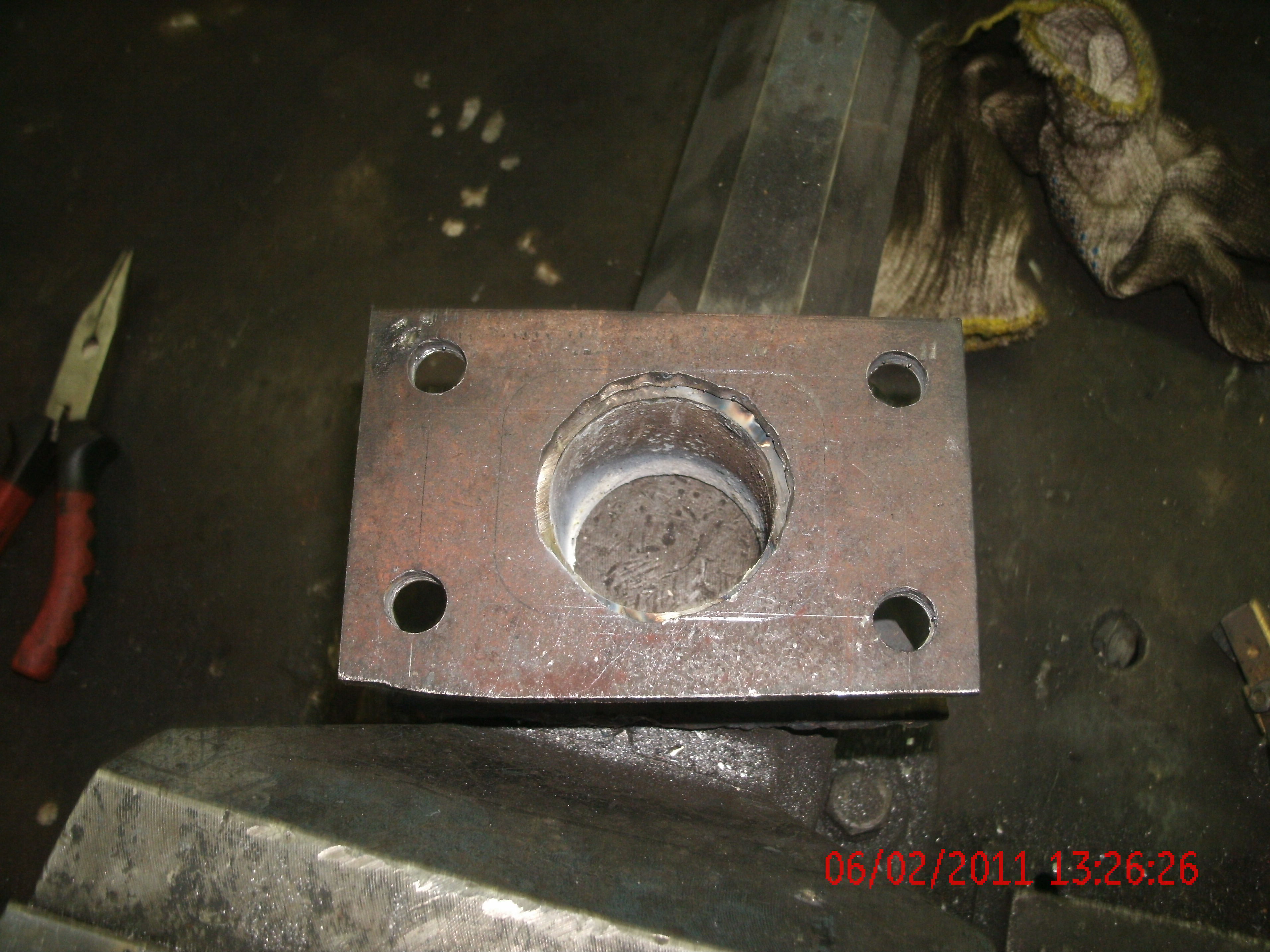

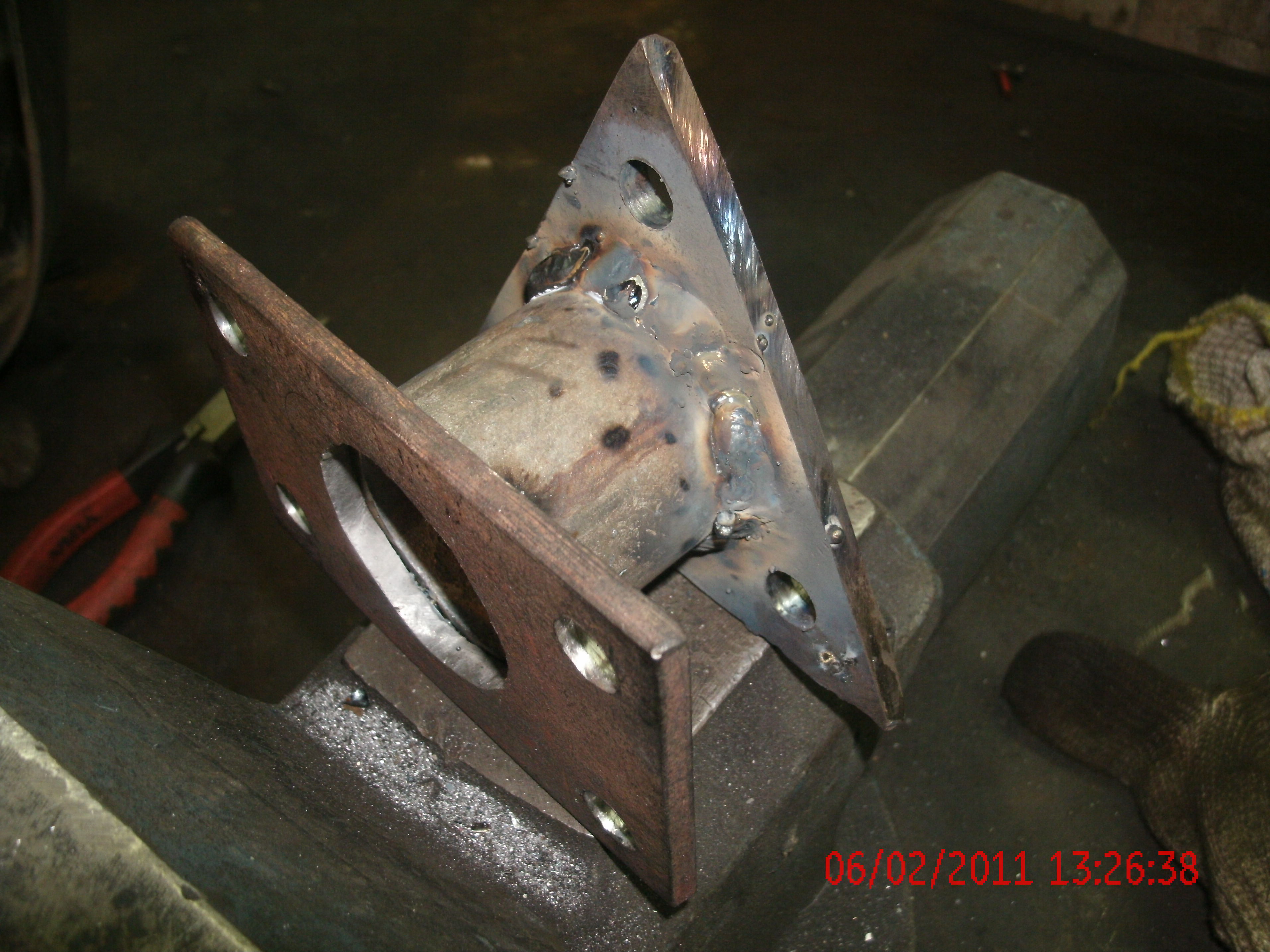

На 4d56t поставил турбину от бычка, пробег 6000 полет нормальный, разницы с родной не ощутил.А получилось так- умерла турбина, а без авто как без рук. Пробовал заказать ремкомплект, но ни ответа ни привета. Нашел не ебэй заплатил,примерно 1350руб + 15 долл доставка. Знающие люди сказали не раньше чем через месяц получишь,а ездить надо. Увидел у знакомого турбину от б/у камаза и решил попробовать. Машина побежала как раньше, правда из выхлопной валил сизый дым т.к. турбина гнала масло в выхлопную. Съездил в грузовые а/запчасти купил турбину от бычка, она поменьше в габаритах,переделал фланцы, с тех пор так и езжу. Уже ремкомлект пришел, турбина собрана ,да никак руки не доходят на место воткнуть.

Супер! Ваш креатив взял на заметку. А переходник из чего варили?

Фланцы не повело от сварки? Или фрезеровал потом привальные плоскости?

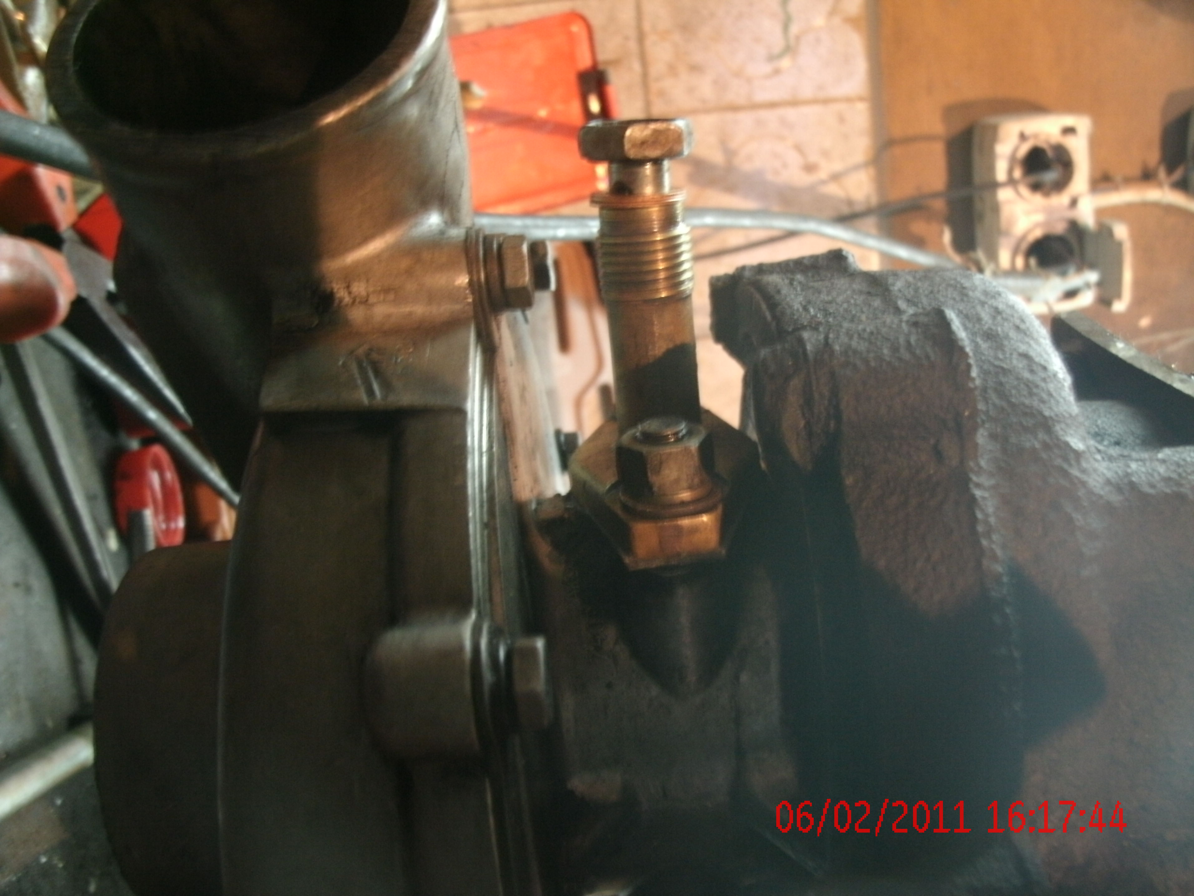

Давление наддува на 4Ь40 да и на 2.5 сможешь повысить за 5 минут без всяких турбин от камазаPol@ATOM писал(а):интересно, а на 4М40 от КАМАЗа мона ткнуть? И повысить давление наддува.... Типа форсаж
Берёшь обычные шайбы на 8 откручиваешь 2 болта бочонка регулятора давления который стоит на турбине и и подкладываешь шайбы между корпусом турбины и крепежом регулятора давления. От толщины шайб зависит на сколько измениться давление, можно в магистраль вставить манометр и уже по научному подобрать требуемую толщину шайб. А так можешь смело ставить шайбы 1.5 мм мембрана подтянется и будет позже открывать клапан перепуска, давление повысится. Наша турбина тоже дует ого-го, просто большая часть давления клапаном сбрасывается тупо в глушитель.
