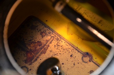

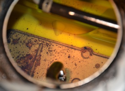

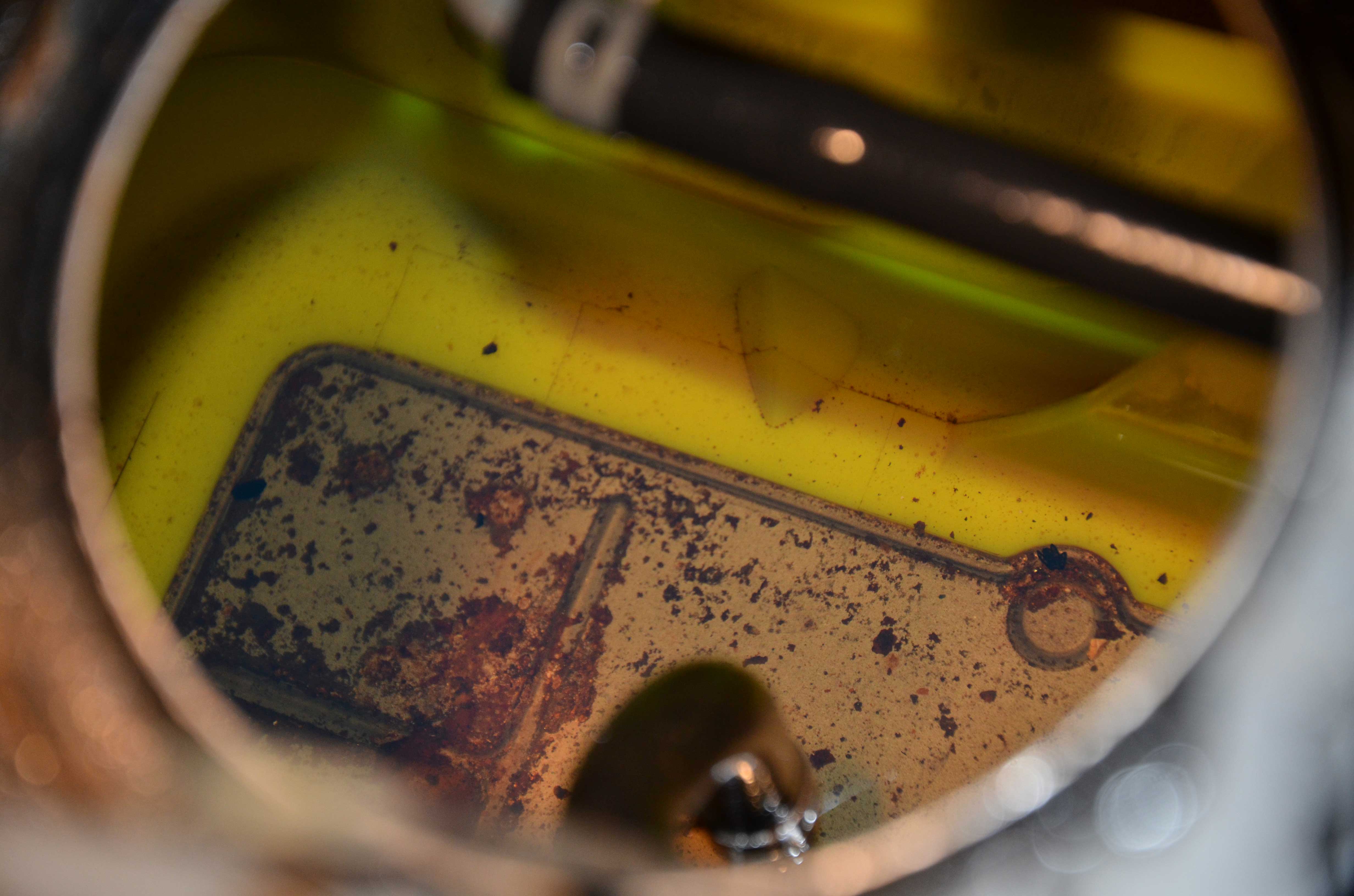

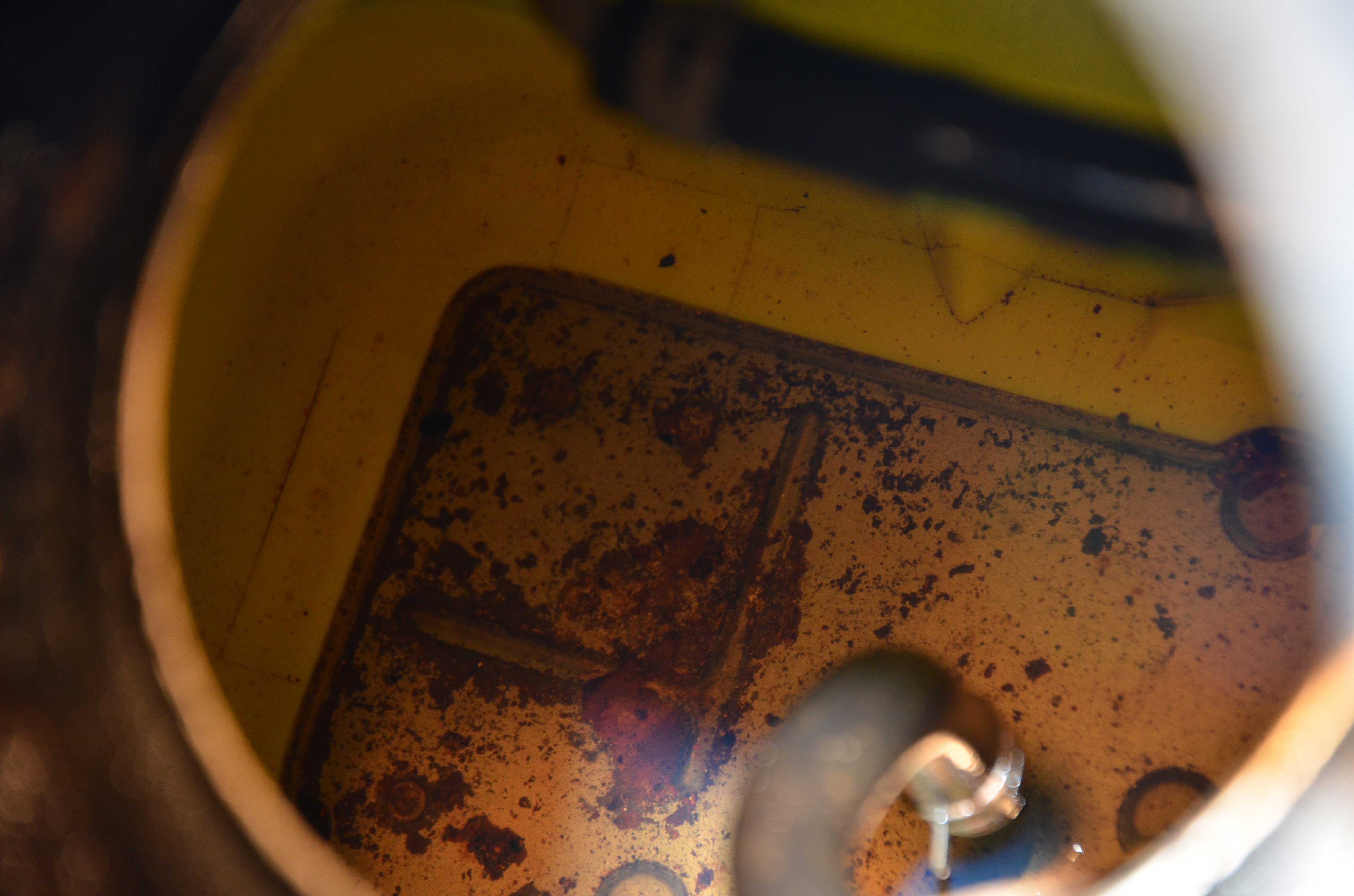

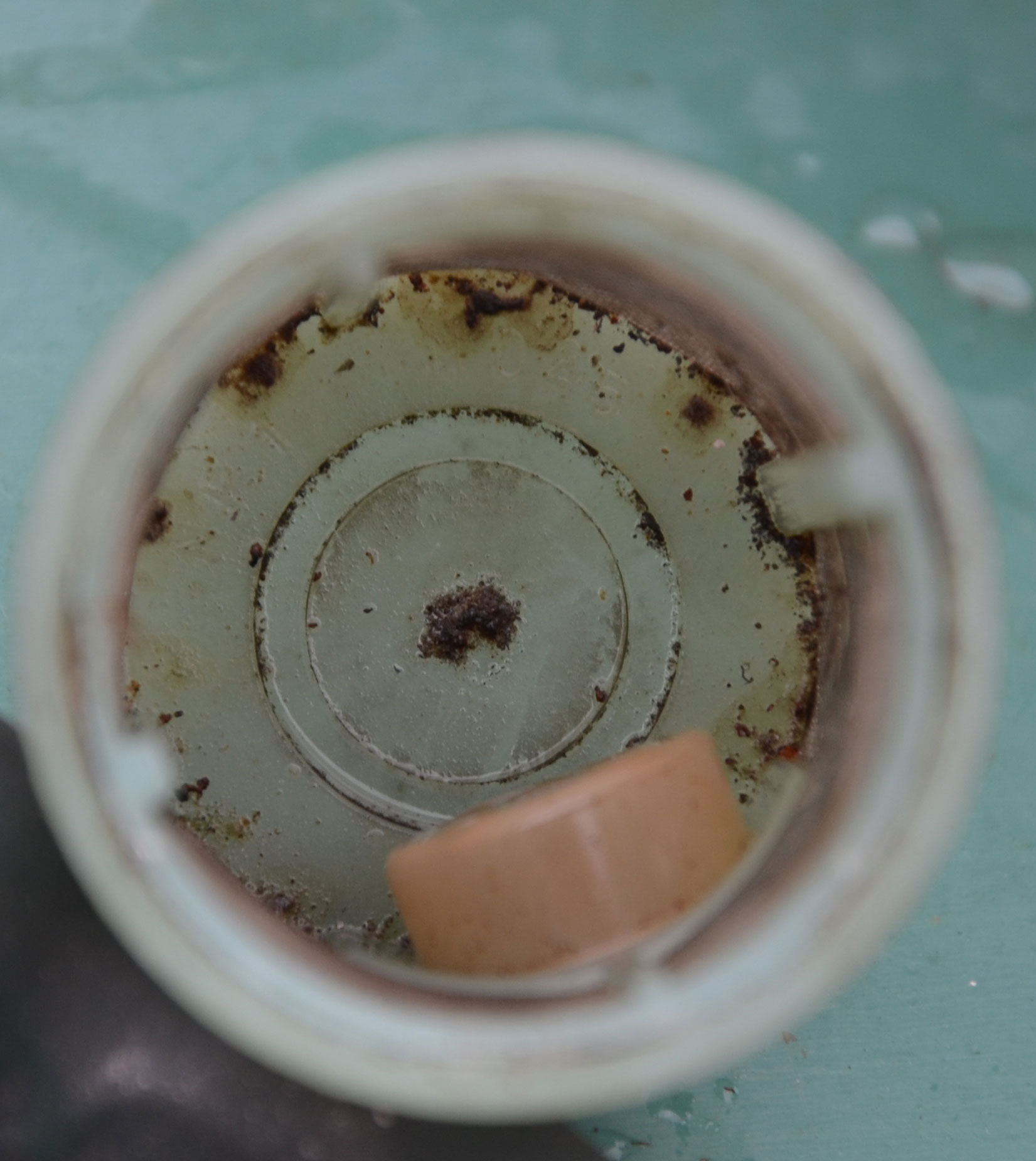

Сегодня добрался до бака, снял верхнюю крышку, которая стоит под задним правым седеньем. Намучался с шестью гайками - прикорели. Но победил!
Ситуация следующая. Бак действительно гниет изнутри. Причем не все покрытие, а как-бы очагами. Напоминает язвочки размером с 5коп монету. Стружка тоже видна и жравые лохмотья присутствуют. Стружку можно разглядеть только если светить диодным фонариком - белый свет. При желтой лампе практически не видно. Стружка белая и желтая. Сеточка-сепаратор вся засрана. Причем с трубки, на которой она крепиться напочь слизано желтое напыление. Все-таки разъедает наша солярка металл!
Счас фотки добавлю.
Вид погружной горловины, так сказать под сеточкой.
Маленькие язвочки - расслоение бака, если можно так обозвать.

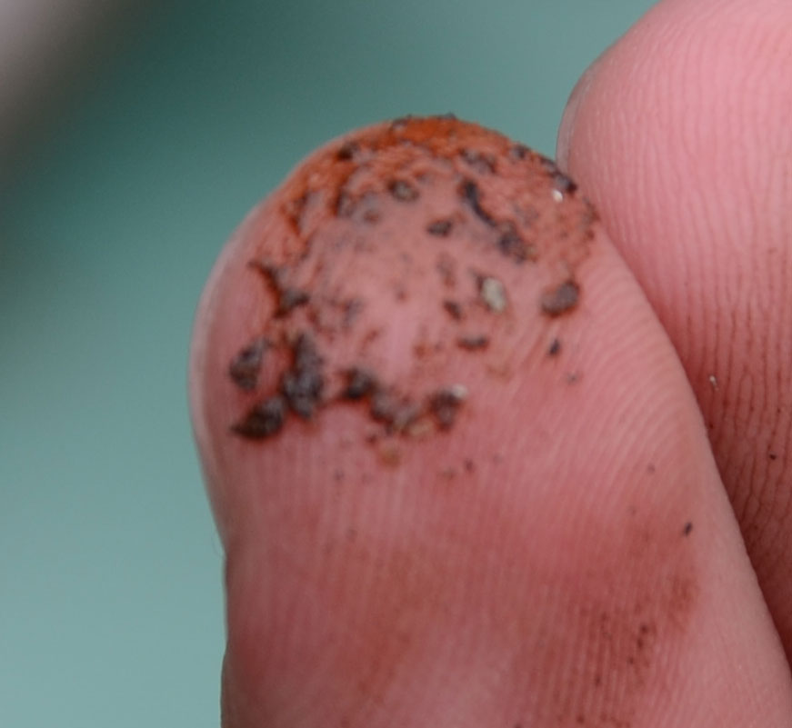

Вот оно че - ржавчина!

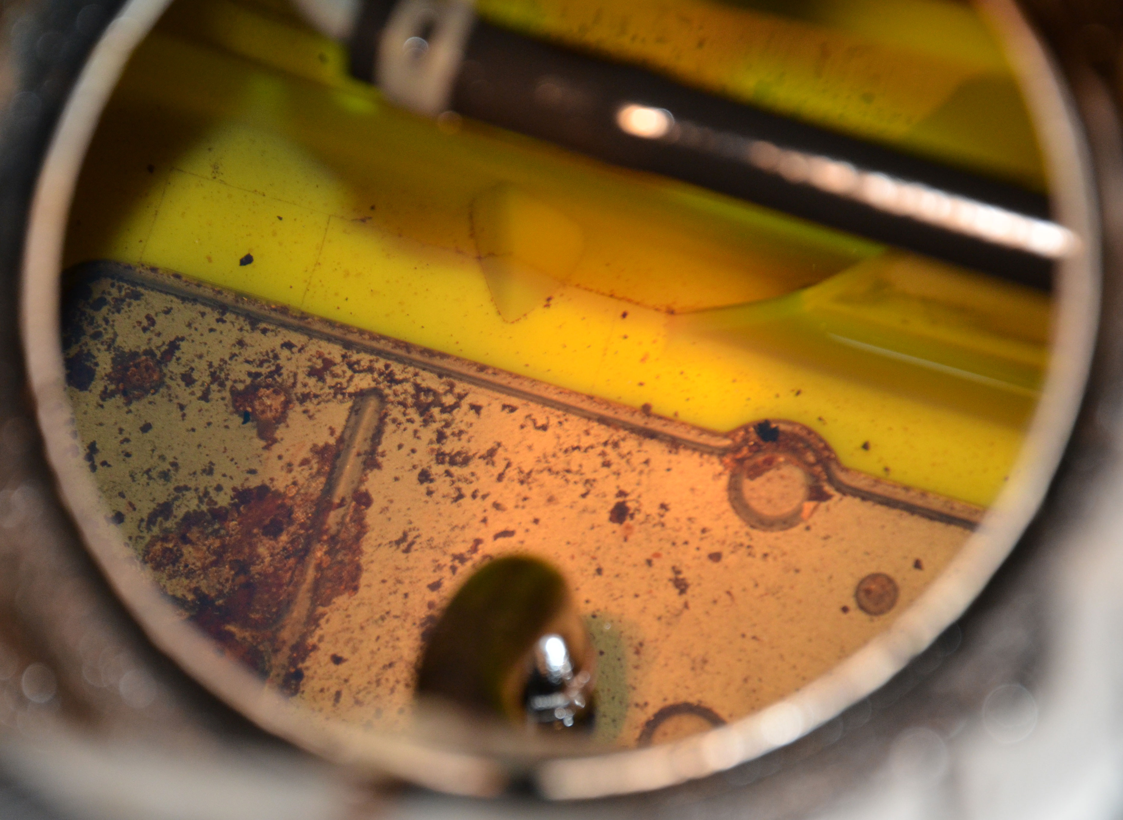

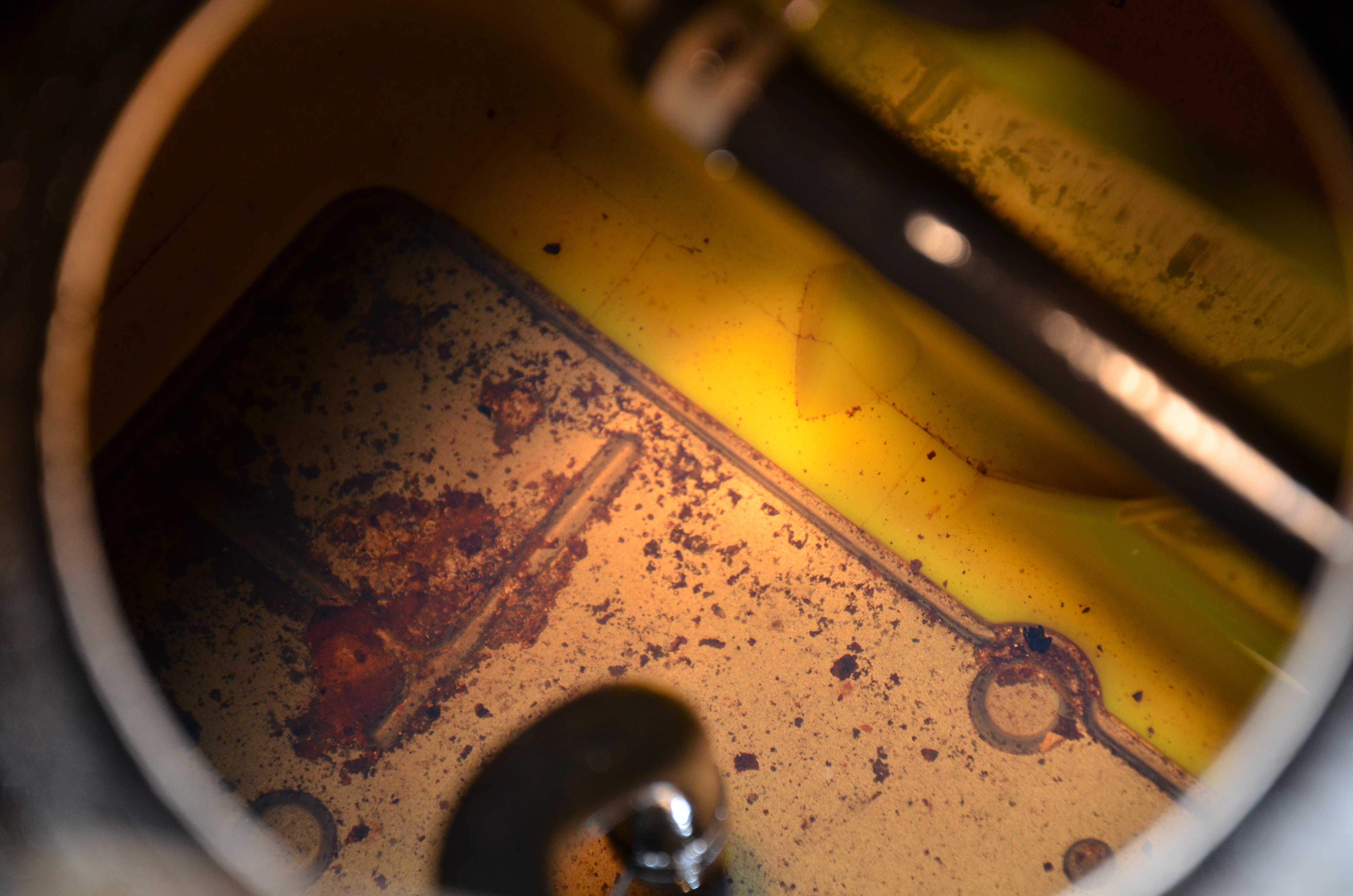

При вспышке стружка не заметна. А вот при диодном фонарике она поблескивает. На желтой пластмассе видны ржавые лохмотья.

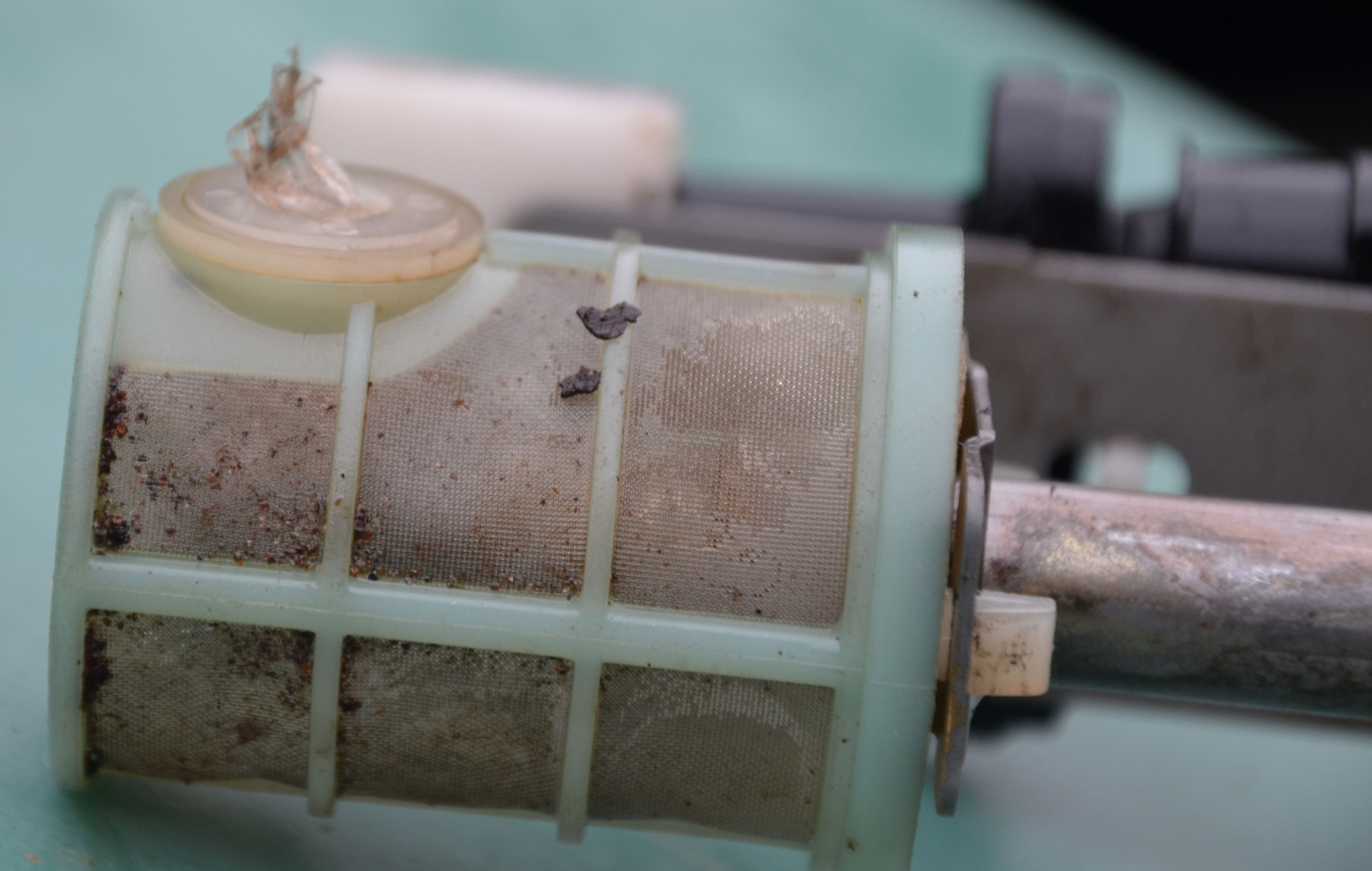

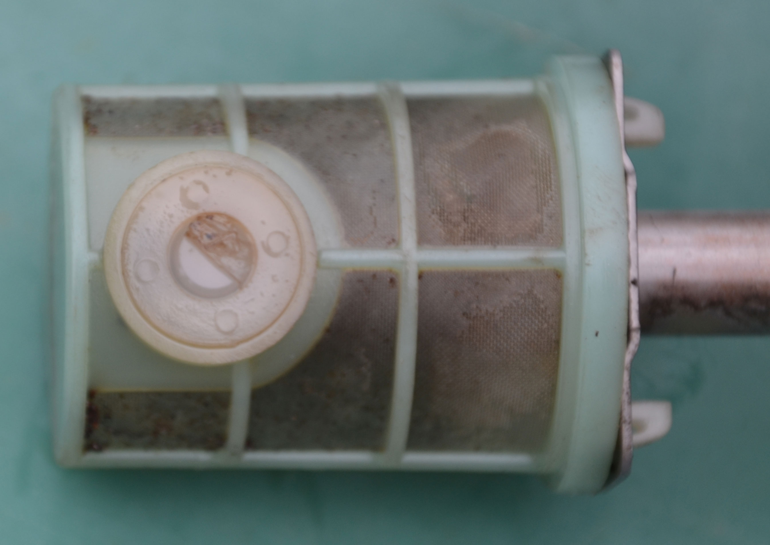

Сеточка-сепаратор с клапаном.
Вот чего там внутри.

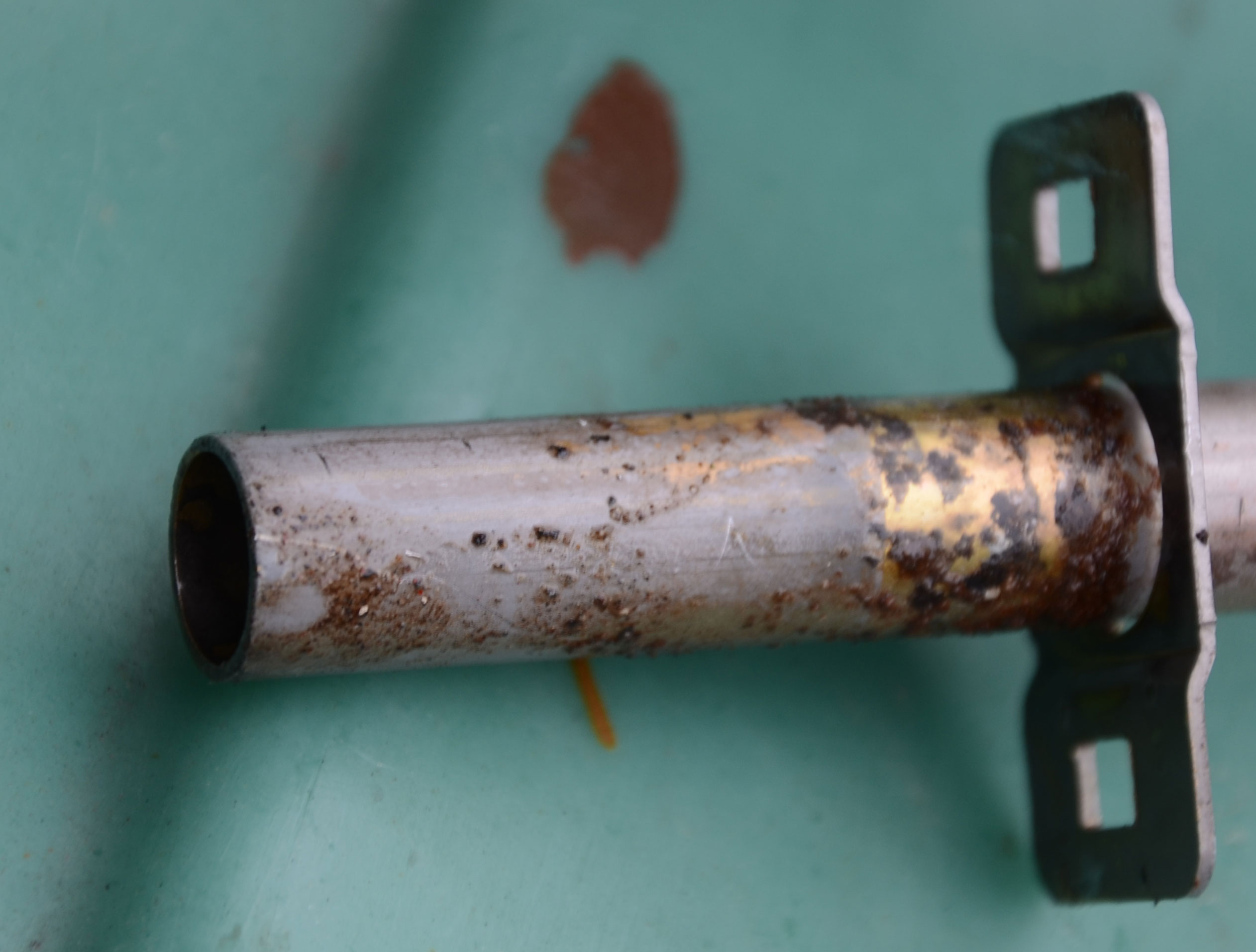

Стер с железного патрубка на который одевается сетка - это то что идет в фильтр и дальше.
Обратите внимание, практически все желтое напыление съедено!!!
Крупный план "трипака".

Как такового "мусора" не много. Коричневые гамно это ржавчина. Я деревянной палочкой тыкал по ней - в начале показалось что грязь, а вот нет!
