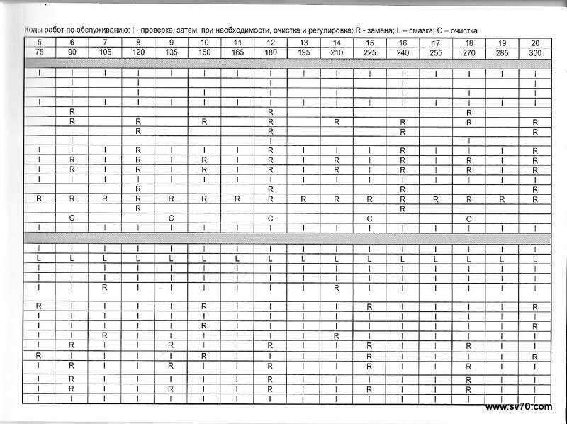

Замена основных ремней при ТО 90000 км. Если у Вас а/м будет просто стоять лет 5 или форс-мажор, то меняйте.

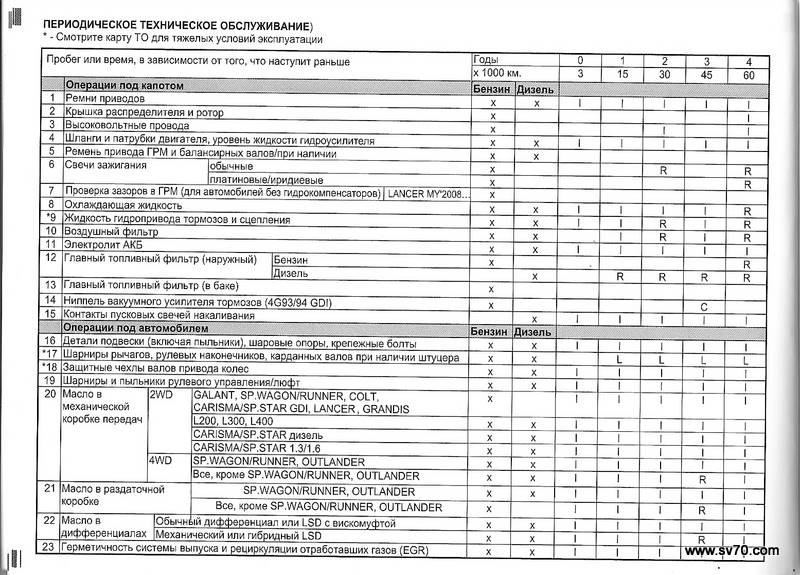

Замена топливного фильтра- 60000 км. Рекомендую не дожидаясь этого пробега защитить антикором гайки крепления бензонасоса на баке.

В мануале - 120 тык прописано... многовато ИМХО...Lebed писал(а):Посмотрите мануал.
По взаимозаменяемости ремней от П3 ничего не скажу.

Почему 90 тыс. км? Смотрим п.5.

Я написал 120тык - про фильтр топливный. Ремни - 90 - согласен...Lebed писал(а):Почему 90 тыс. км? Смотрим п.5.

Re: Посоветуйте разумную периодичность замены ремней и топл
Из-за качества топлива, особенно в глубинке, думаю, что не стоит ждать пробега 120 тыс. км. Сам собирался поменять на 80000 км, так поздно- гайки закисли и частично "съедены". Замену фильтра придётся проводить только на снятом бензобаке((( Пока гайки отмачиваю)))
