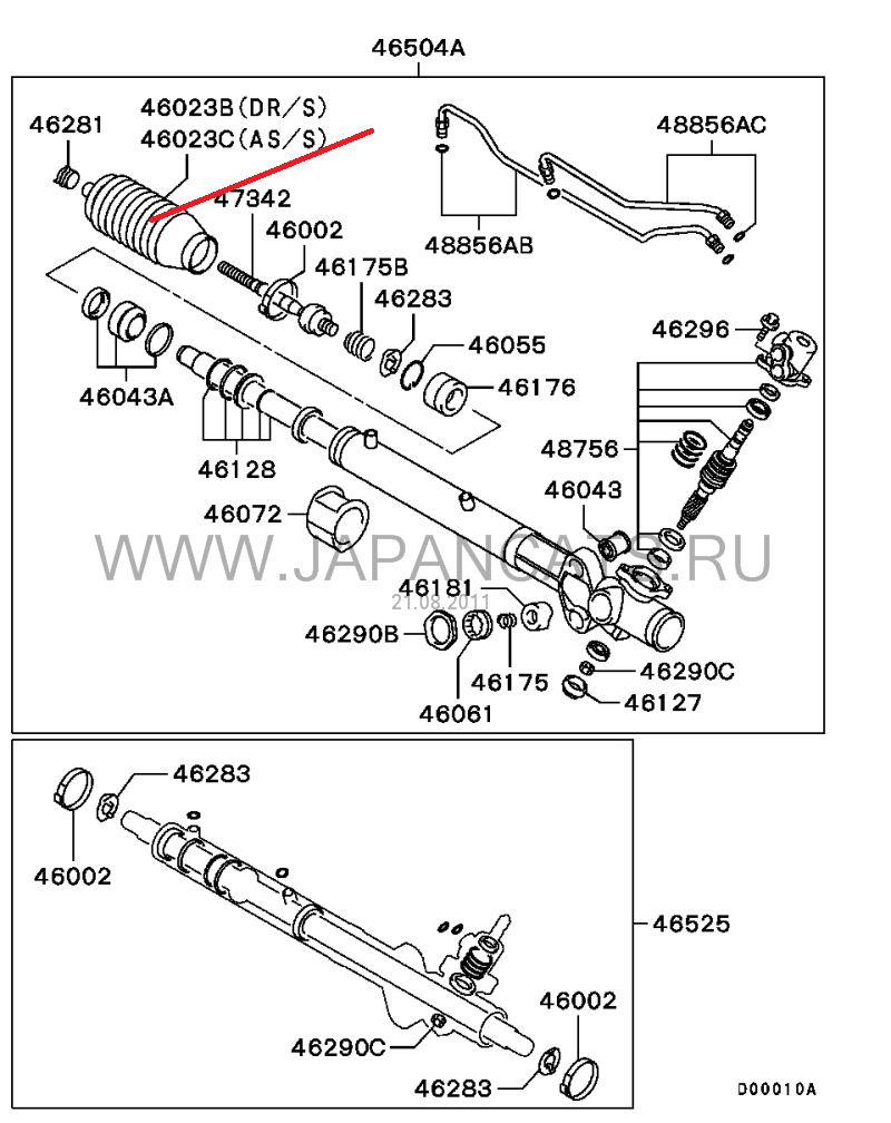

Приветствую, порвался пыльник на рейке и судя по всему давненько, недели две назад не меньше. Вопрос в том что в таком случае (имеется ввиду долгая эксплуатация с порванным пыльником) нужно покупать и менять чтобы все правильно сделать.

Меняй резинку. И промой внутри от грязи. Далеко во внутрь она не попала

Спасибо Дядь Вась, тогда еще два вопроса: чем промывать и надо ли туда добавлять масло?

Тряпочкой смоченной соляркой или промасленной ветошью протереть (промывать это сильно сказанно) от пыли и грязи. Потом шток рейки мазнуть литолом, на шар нанести его же. Пыльник закрепить и забыть

Пылиники разной длины. В свое время мне помог совет Дяди ВАси. Спасибо

Товарищи и господа, а ни кто не подскажет размеры посадочных пыльника, тоже порвался, родной долго ждать, нужно подобрать по размеру.
