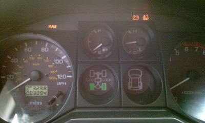

Подскажите что делать, ни с того ни с сего загорелся A/T TEMP и батарейка и горит индикатор ручного тормоза еще. С чего бы это? Едет как и всегда нормально. Подскажите что это может быть?????

Предохранители смотреть

А где и какие?

Под капотом ( предположу что 15А (красный)), рядом с акк. По ходу без "стопов" машинка.

Все предохранители целы. Ездил в сервис, накрылся генератор.

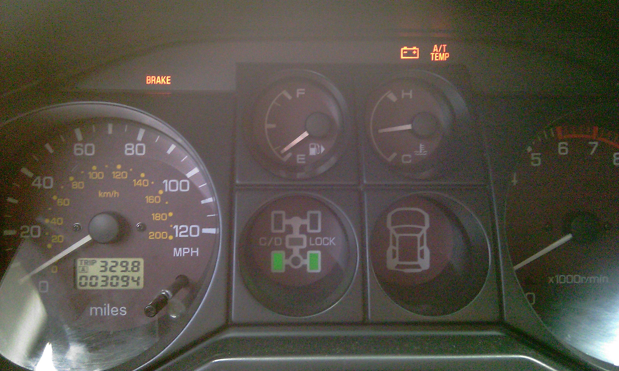

Всем доброго времени суток. Позавчера на приличной скорости проехал через очень не приличную лужу и после этого загорелись те же лампы (ручник, батарея, A/T Temp). Сегодня завёл диагностику на бортовом компьютере, он показал 12.8 вольт на заглушенном и 14.6-15.0 на заведенном движке. Я так понимаю что генератор жив? И если жив, то в чем может быть проблема, и можно ли ездить на машине в этом состоянии?

предохранители проверил- все гуд, но лампочки все горят, может кто с подобным сталкивался?

Сегодня приехал с вахты... решил проехаться и такая же фигня вылезла. Горит A/T Temp, аккумулятор и брэйк... завтра поеду к электрикам...
Да и заметил, что подсветка спидометра тускнее стала.

причина найдена - отвалился натяжной ролик. Хорошо я не ездил особо.

Спасибо, тебе дядь Вася, но боюсь просто замены подшипника будет мало, так как ролик вывалился, а подшипник на месте остался стоять. То есть середина ролика осталась на месте, а обод отвалился..

Сваркой капни на обод (чтоб больше не соскальзывал) и катайся дальше (пока подшипник не накроется). А за это время потихоньку найдёшь другой или накерни внутреннюю поверхность (тоже держать плотно будет)

Сделал (поставил новый ролик), лампочки A/T Temp и Acc погасли.
А со старым так и поступлю, подварю (он уже кстати был кем-то подварен) и пусть лежит на резерве.
