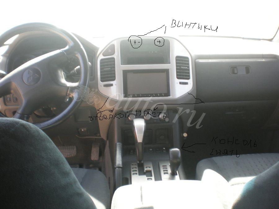

Хочу поставить 2din вместо штатной, не могу снять облицовку, открутил два винта, а дальше? Как вытащить CD-чейнджер, чтобы установить управление климатом? Помогите!!!

После открутки винтов потдеваешь отверткой облицовочную панельку,отсоединяешь фишку аварийную кнопку,климат,чей.,магнитола откручивается болтами, они наруже,затем переставляешь блоки местами как тебе удобно.
Если у тебя стоит штатный большой монитор,управление на него идет только с магнитолы,то есть,при отключении питания в сети придется каждый раз подключать штатный магнитофон для настройки монитора,так что маленький разъем на магнитоле нужно оставить в нетронутом состоянии, а большой разъем подсоединяешь к 2 ДИНу.

Нет. Облицовка не снимается, тугие защелки, мнет панель. А чейнджер как снимать, он внизу? Тоже после магнитолы, консоль разбирать не надо?

Может не то откручиваешь?
Путь к чей.,через консоль.

снял, заменил. все отлично
