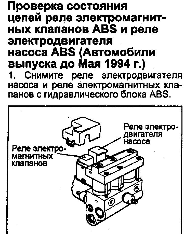

Под капотом "реле электромагнитных клапанов".Iksy писал(а):т.е. фишку надо сдергивать с релюхи, которая под торпедой?

Лампочки все проверил - все работает.
Пробовал отключать одну релюху, либо вторую (из тех, что на картинке). В одном случае лампочка сразу просто не горит, в другом - загорается, тухнет и все. Никакого моргания добиться не смог.
