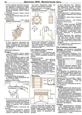

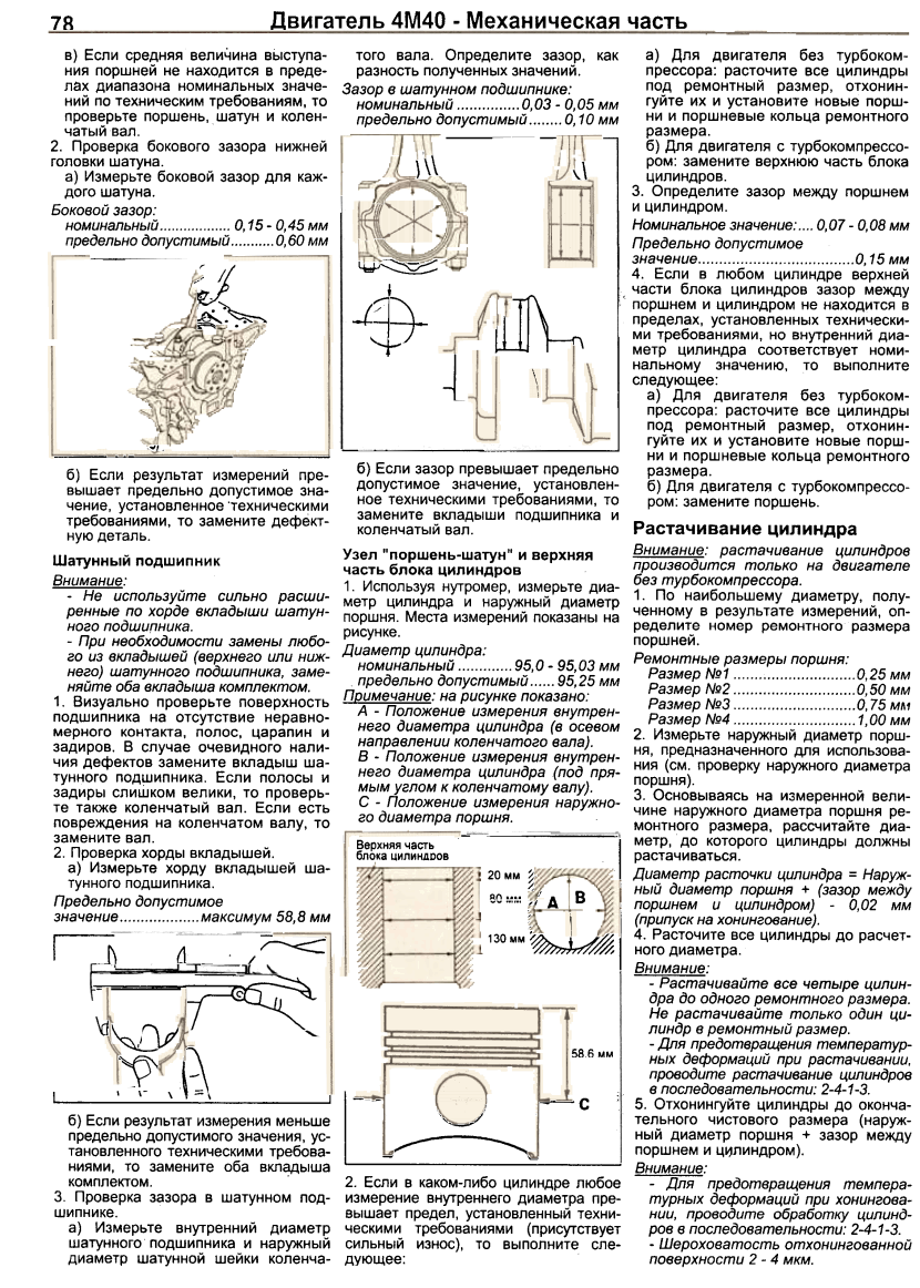

Поршни и кольца ремонтных размеров выпускаются для НЕТУРБИРОВАННОГО 4М40. У него нет керамического напыления на зеркале цилиндров. Для 4М40Т существуют поршни и кольца только стандартного размера. При ремонте меняются только они, так как износа цилиндров почти не происходит, если конечно их не задрали полопавшиеся кольца. Если износ цилиндров в турбированном 4М40 всё таки имеет место, то меняется верхняя часть блока вместе с гильзами.
Последний раз редактировалось MoVinG 16 сен 2011, 07:44, всего редактировалось 1 раз.
Откуда дровишки?
У Вас есть турбина? Если да то можно ВИН в личку?

Сообщение MoVinG »
"Дровишки" всё из той же книжки об этом движке.
Вот страничка 78 из неё, где об этом сказано.
Сообщения: 57501
Поблагодарили: 4804 раза
Re: Читайте внимательно о кап ремонте 4м40 и думайте!!!
MVG писал(а):"Дровишки" всё из той же книжки об этом движке.
Не читайте перед обедом советских газет............ (с)
Есть каталог запчастей ASA, так вот в нём на этот мотор идут поршни увеличенного размера на 0.5 и 1.0мм
Как это объяснить???????

SNOOPER писал(а):Есть каталог запчастей ASA, так вот в нём на этот мотор идут поршни увеличенного размера на 0.5 и 1.0мм
Объясняют пусть те кто эти каталоги делал.
Двигатели отремонтированные по каталогам автозапчастей обычно дольше 10т.км. не ездят. :)
Ремонтировать двигатели нужно не по каталогам запчастей, а в соответствии с книгами (регламентами) по ремонту.
