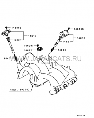

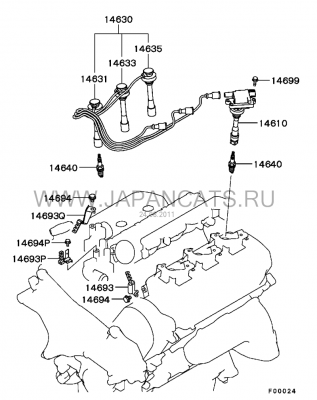

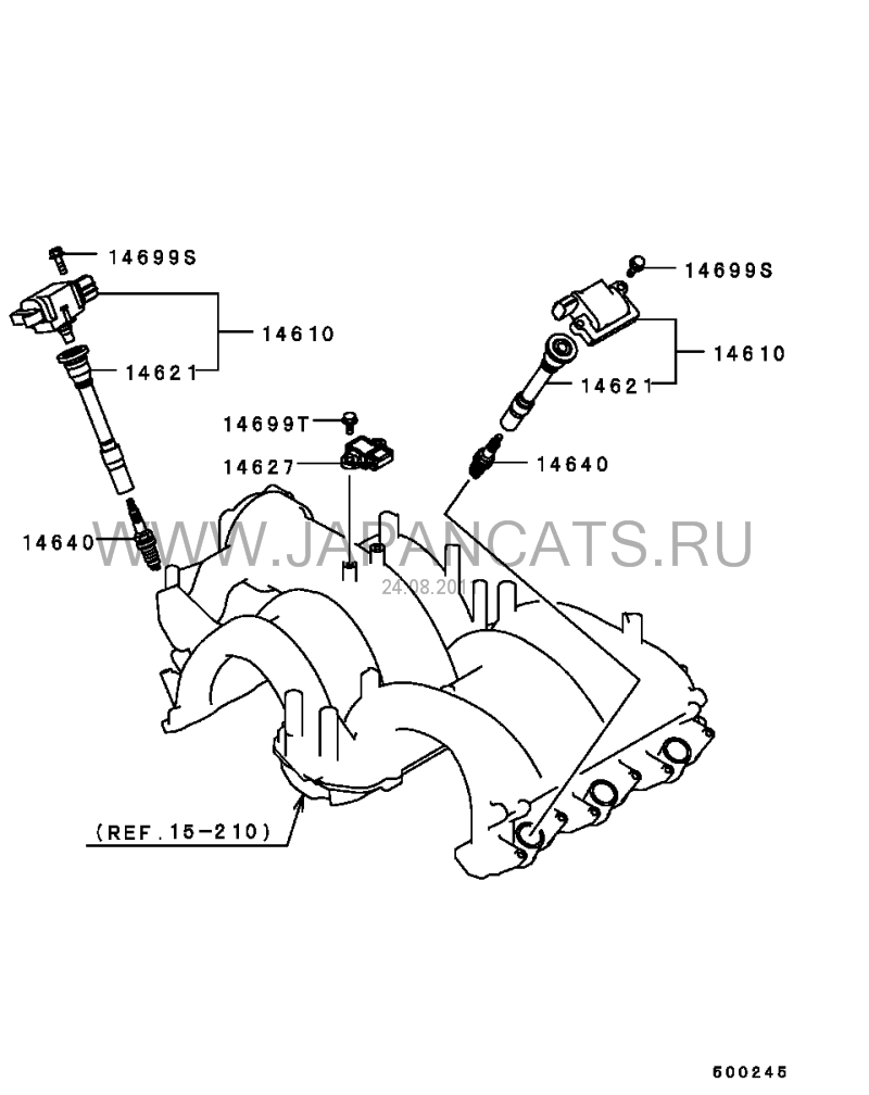

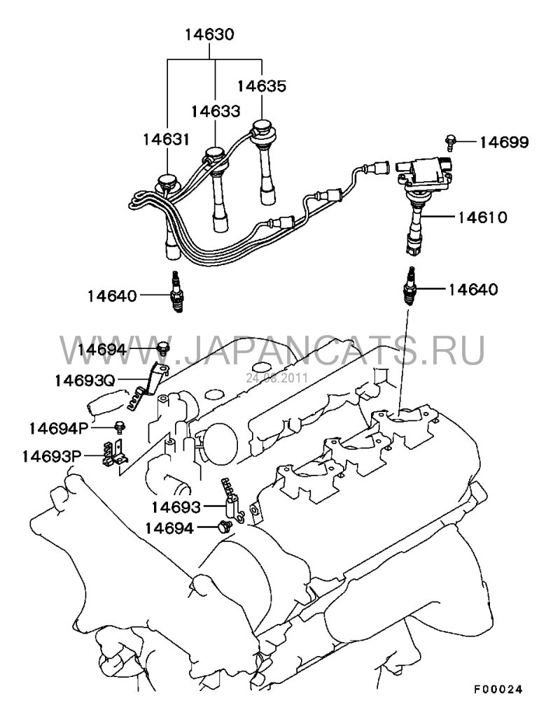

Провода высоковольтные, комплект- MN 153270 это на правой голове (там три провода с наконечниками)
Катушка зажигания- MD 372045 это на левой голове (три катушки с наконечниками)
А вот
DenVer
Сообщения: 19767
Двигатель:: бэнзин
Мой автомобиль(и):: TLC-200
Откуда: Краснодар
Благодарил (а): 141 раз
Поблагодарили: 490 раз
Re: Замена свечных проводов.
Сообщение DenVer »

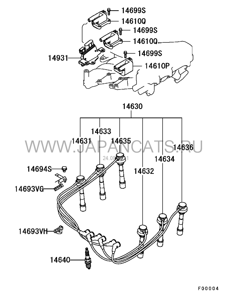

А вот так все это дело выглядит на джидаях
DenVer
Сообщения: 19767
Двигатель:: бэнзин
Откуда: Краснодар
Сообщение DenVer »
А вот так выглядит на на 3,5 MPI

Я то понял о чем речь, вы только друг друга недопоняли))) Вот и вмешался. А картинками так.... на будущее накидался, что бы непоняток не было)))
