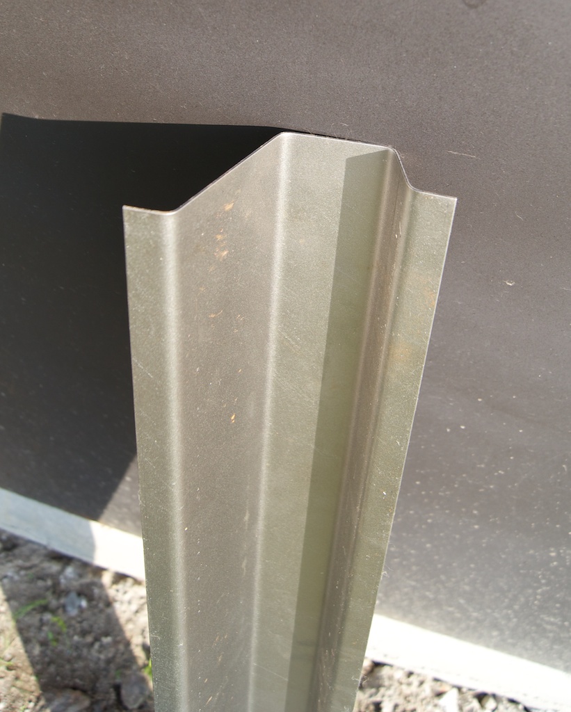

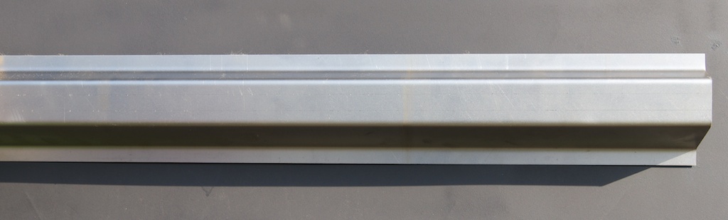

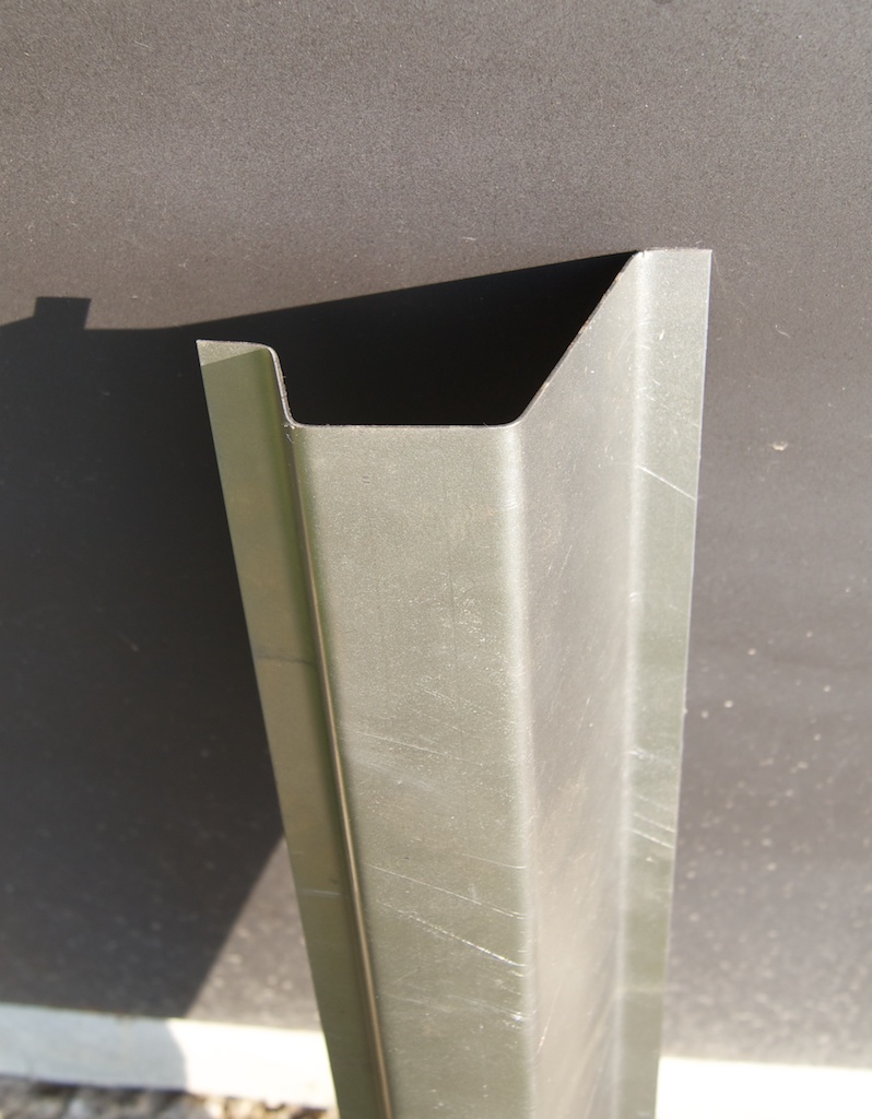

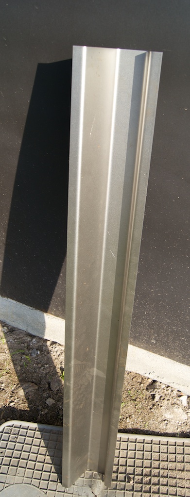

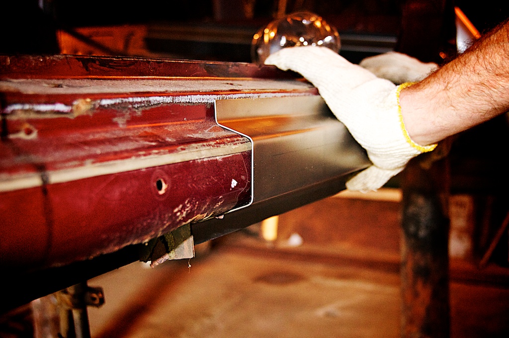

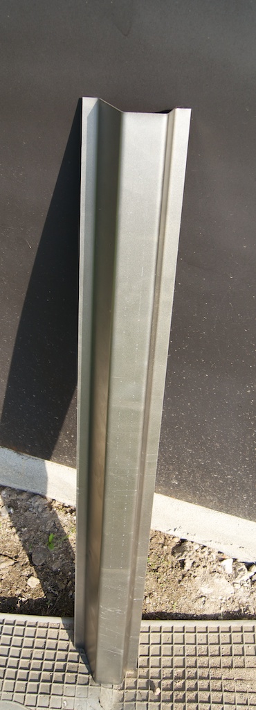

Всвязи с капремонтом машины задался целью найти возможность изготовить новые пороги т.к. цены очень не гуманные и вот результат.Кузовщик сказал "гуд".Есть возможность их изготавливать 3-4 комплекта в месяц,но пока с ценой слесаря не определились.Думаю уболтать сказав, что нужно их много.Это всё в Питере.

с виду неплохо. а почему судя по снимку новый порог не повторяет старый? а так красиво.

Цену так и не определили.Трудность в изготовлении округлости где пистоны.По этой причине решение -плоскость, под пластиком без разницы, пистоны в плоскость встанут нормально,да и так нормально смотрятся без пластика.Получил сегодня окончательный вариант комплект 2 длинных, 2 коротких,1.5 мм толщина буду их вваривать.Думаю к концу следующей недели смогу сфоткать,дело за кузовщиком.
