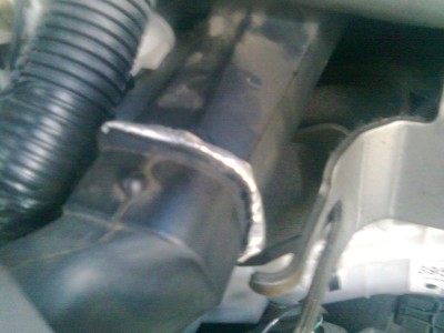

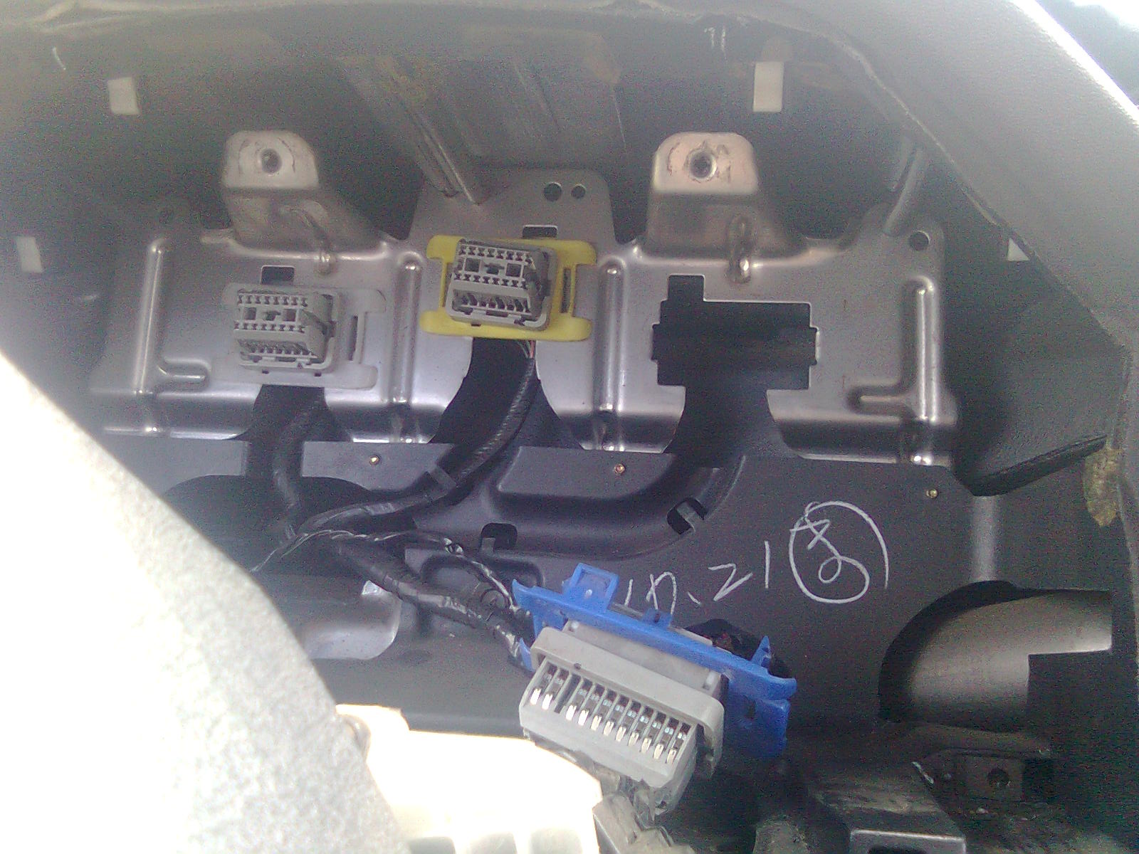

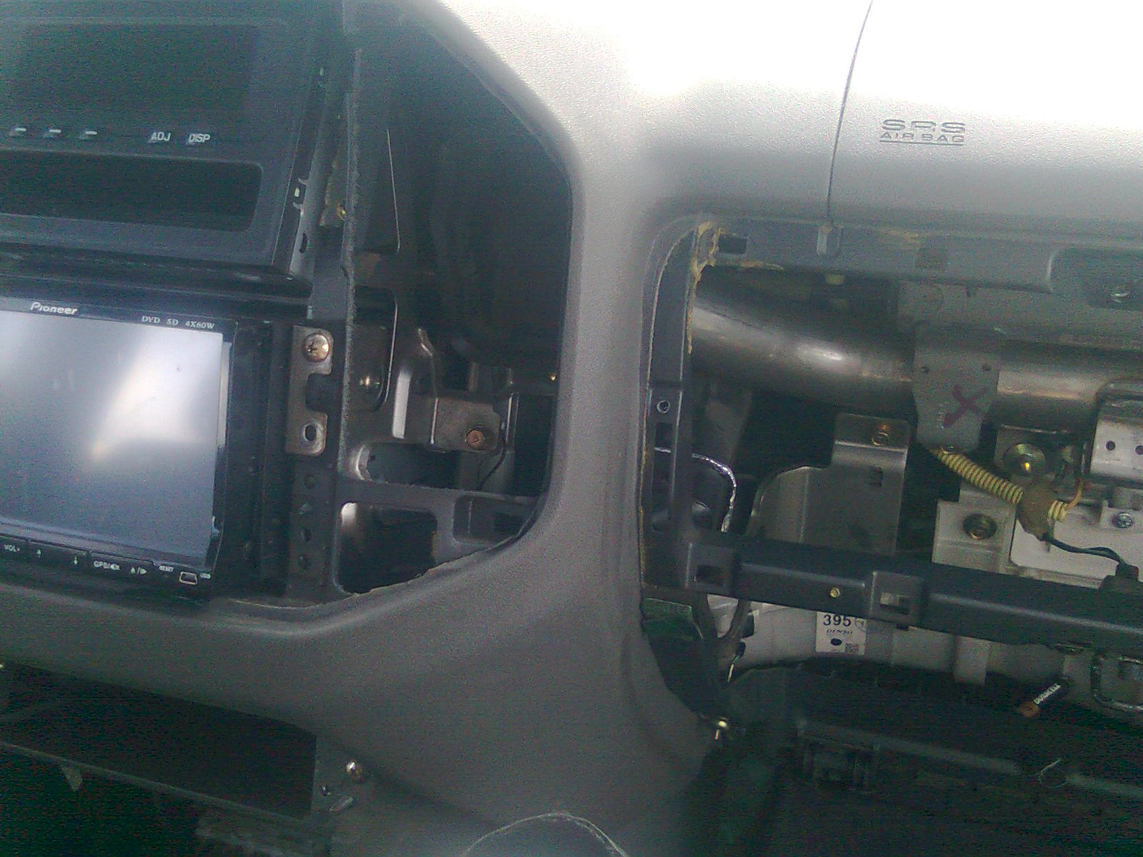

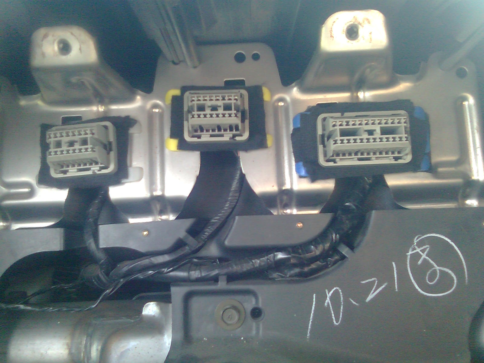

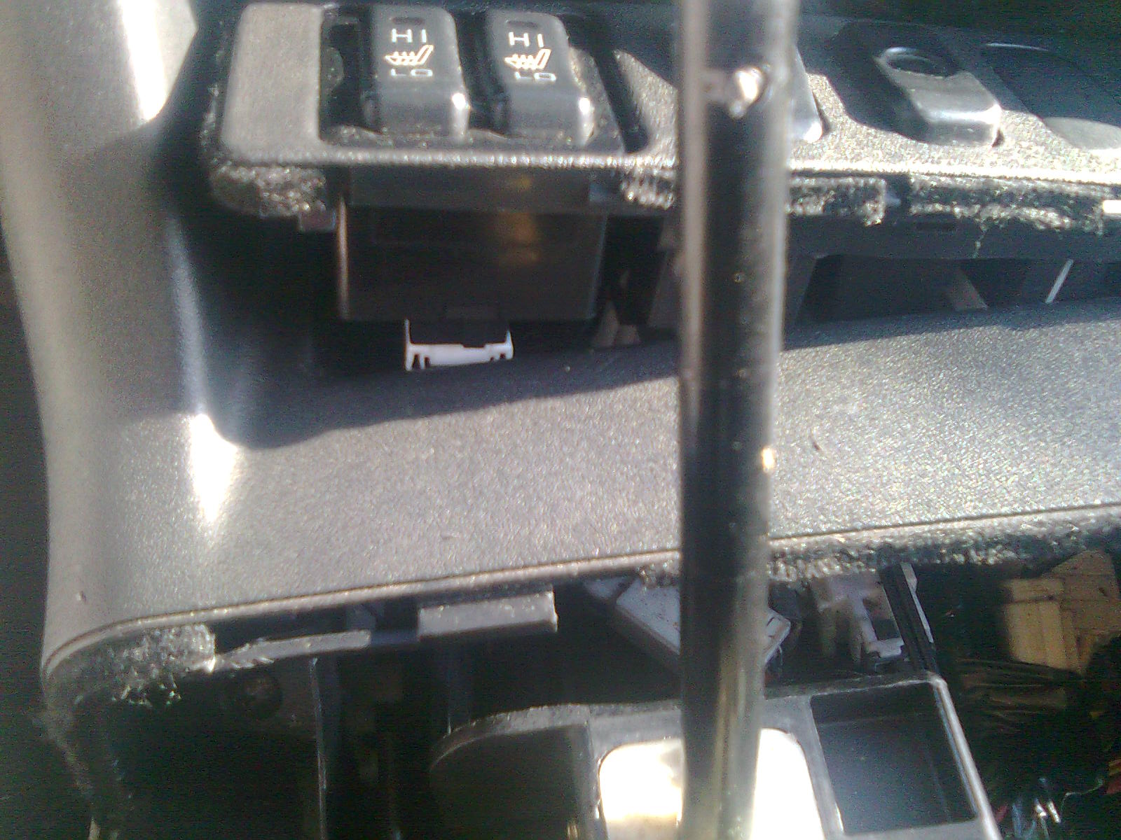

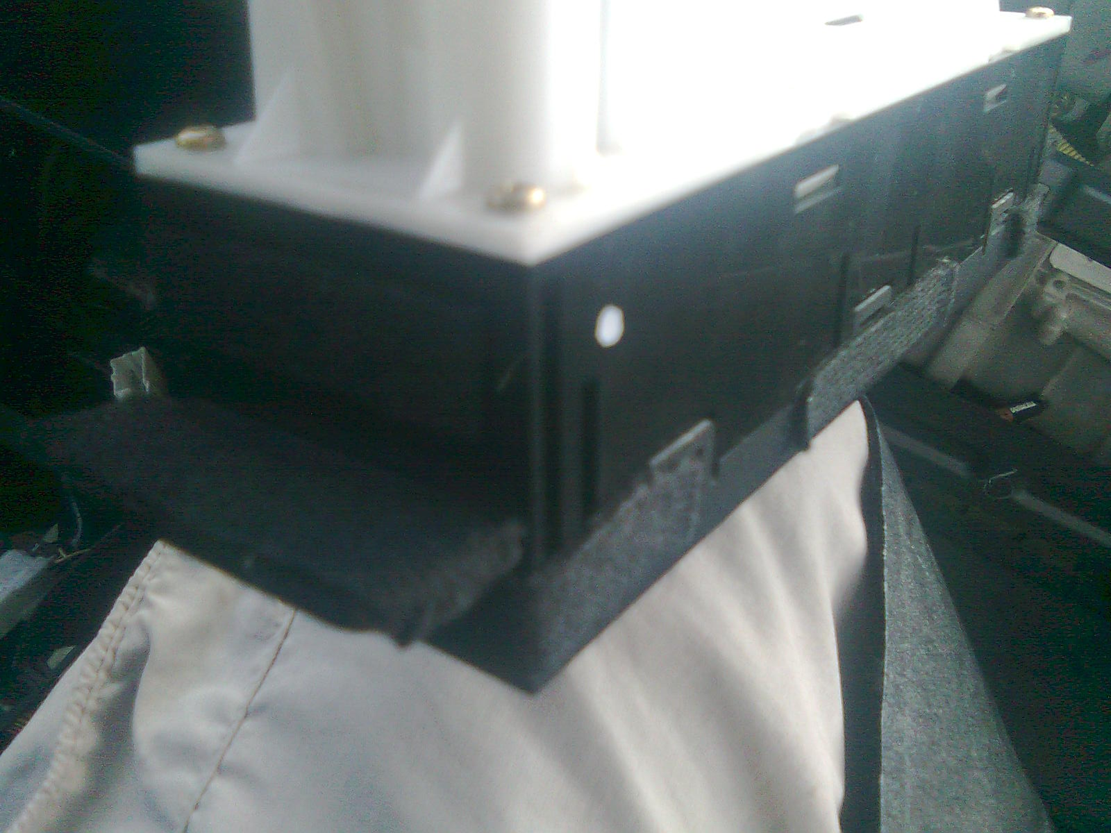

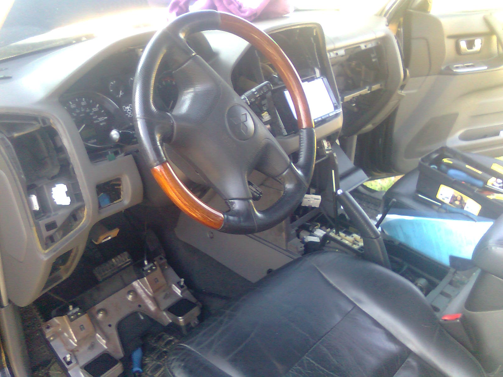

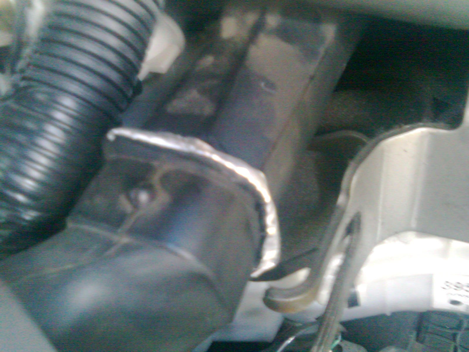

Всем привет. В субботу решил заморочиться и проклеить торпеду. Купил по одному листу вибропласта и самоклеещейся бархотки, цена 400р. Все навесное (по возможности) снимаем, стучим кулаком по торпеде и ищем посторонние звуки, где вибрация проклеиваем вибропластом, а где скрипит бархоткой. Так же бархоткой проклеиваются абсолютно все углы и стороны деталей и все части которые соприкасаются и прикручиваются друг к другу. Я еще до кучи вибропластом проклеил все соединения воздуховодов.
Скажу так, результат есть, стало тише когда кочки в колесо долбят и теперь намного проще искать других сверчков.
