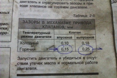

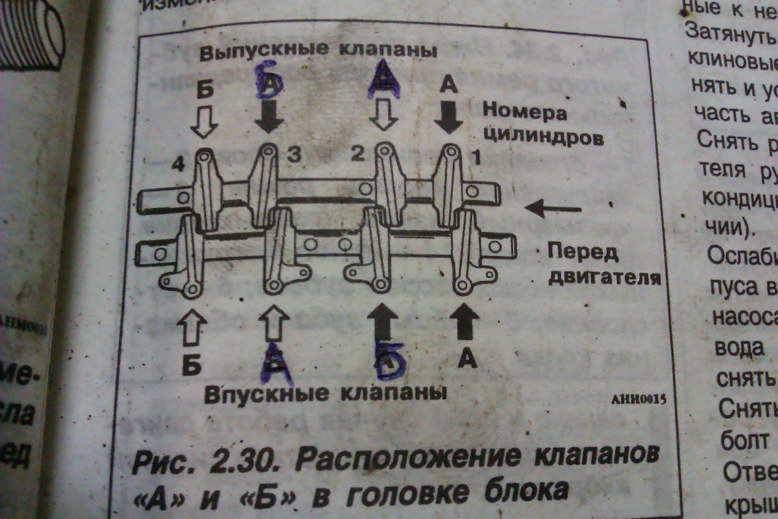

Парни приветствую вас! Я тут новенький)) Вообщем собрался регулировать клапана на своем пихле. Главный вопрос в том что в мануале нет информации по 4g64 там он почему то идет с гидрокомпенсаторами. и порядок регулировки клапанов тоже не расписан.Так же не расписанно на горячий или на холодный двигатель регулировать. Такое дело, буду очень благодарен если вы мне поможете.

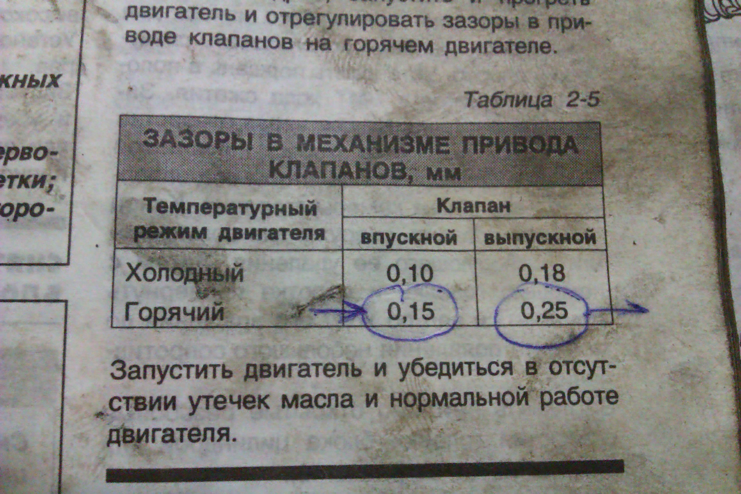

Вот

А,еще на картинке порядка регулировки перепутаны впускные и выпускные.От переда справа впускные.Ну это я думаю и сам поймешь.Не порядок,а расположение))

Выставляешь ВМТ первого цилиндра-регулируешь с буквой А,потом поворачиваешь коленвал на 360гр. т.е. один оборот и регулируешь с буквой Б
